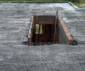

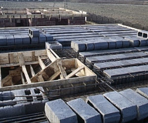

Krawędź otworu może być wzmocniona dodatkowym zbrojeniem, wówczas chowa się w grubości stropu, albo oparta na żelbetowym lub stalowym podciągu, który pozostaje widoczny od spodu. Ostateczne rozwiązanie musi zatwierdzić konstruktor

Fragment stropu przylegający do otworu robi się często jako monolityczny. Jeśli schody mają być żelbetowe, wykonywane na budowie, trzeba pamiętać o przygotowaniu zbrojenia – pręty wypuszczone ze stropu układa się na zakład ze zbrojeniem schodów, aby zapewnić współpracę obu konstrukcji
