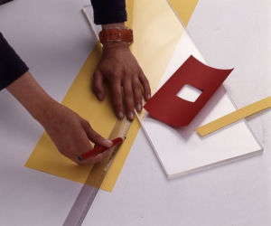

Z kolorowych kartonów wycinamy dowolne wzory dopasowane do wymiarów płytki plexi.

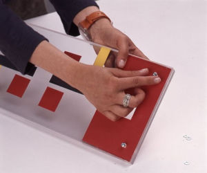

W każdym narożniku obu płytek zaznaczamy punkty w odległości 2 cm od każdej krawędzi
Kolorowa półka do łazienki
W zaznaczonych punktach wiercimy otwory przy użyciu wiertarki i wiertła do metalu

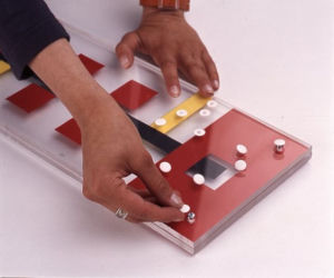

Umieszczamy pomiędzy płytkami naszą kompozycję, a płytki łączymy śrubkami z gwintem

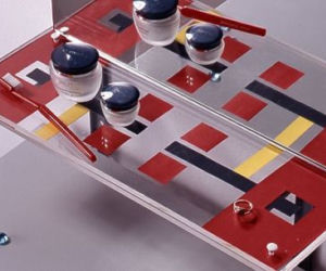

Na śrubki nakładamy zaślepki, a od spodu mocujemy na wkręty dwa metalowe wsporniki
Płytki z plexi łączymy za pomocą śrubek z gwintem.
