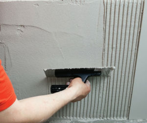

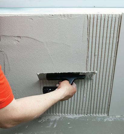

Płyty gipsowo-kartonowe są uznawane za podłoże odkształcalne – potrzebują zaprawy oznaczonej symbolem C2. Jest ona również odpowiednia dla płytek o dużym formacie

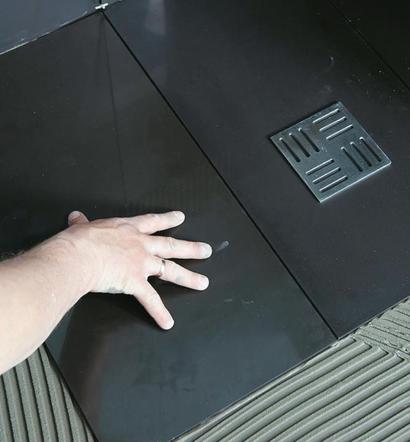

Wpust podłogowy musi zostać umieszczony w otworze wyciętym (jak najdokładniej) na wymiar. Duże kafle powinny mieć odpowiednio grube spoiny – 5-7 mm. Trzeba więc dobrać właściwe krzyżyki dystansowe

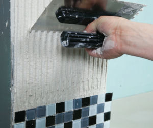

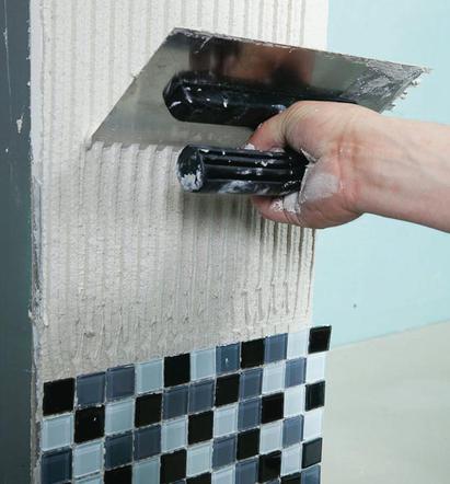

Do mocowania do ścian mozaiki ceramicznej należy wybrać białą zaprawę

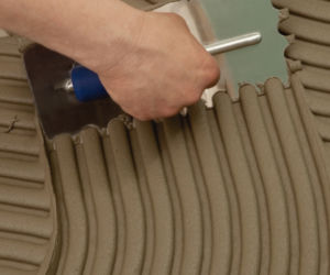

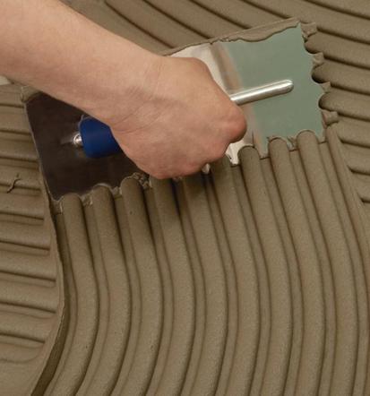

Duże płytki podłogowe trzeba układać na zaprawę samorozpływną – po to, by bez problemu przylegała do całej powierzchni kafla. To ważne, bo w ten sposób chronimy je przed pękaniem i odspajaniem się od podłoża

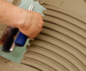

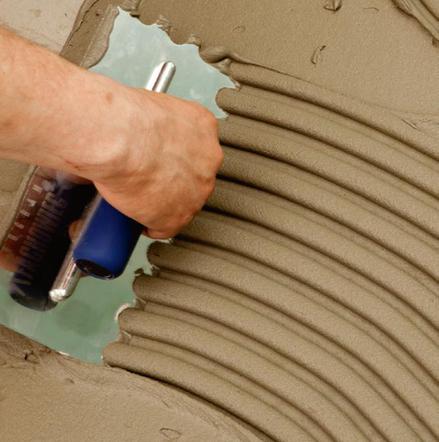

Paca o półokrągłych zębach jest mniej popularna niż ta tradycyjna, jednak producenci zapraw zalecają ją do rozprowadzania zaprawy samorozpływnej
