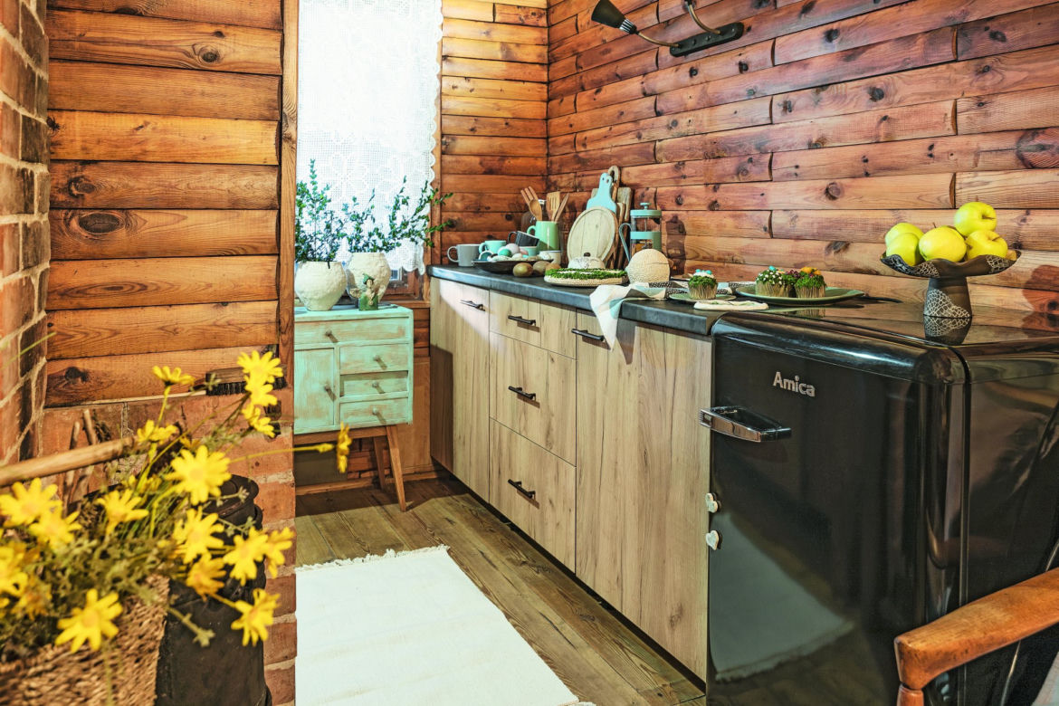

Mała kuchnia przydaje się podczas długich godzin pracy i warsztatów. Bufet na nóżkach to staroć z czasów PRL-u. Kasia sama go odświeżyła niebieską farbą, przetarła. Lubi ten mebelek, jest również praktyczny.

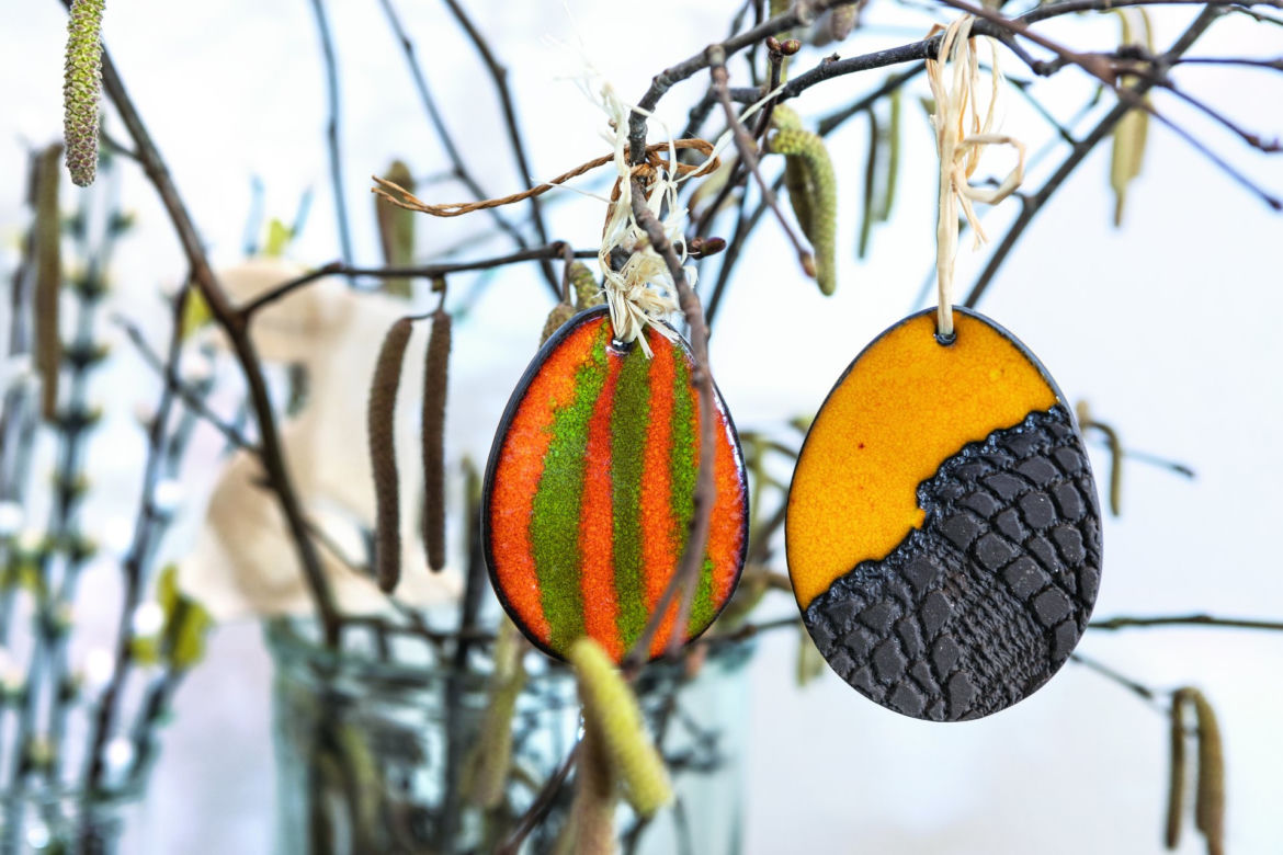

Z wizytą w pracowni Smokfa - ceramiczne zawieszki

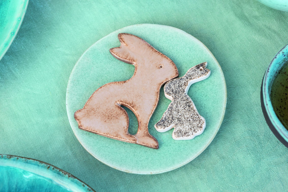

Płaskie zawieszki przypominające pisanki są zrobione z plastra ciemnej gliny, wycięte foremką. Jedna jest szkliwiona dwoma łączącymi się szkliwami, a drugą zdobi wzór typu „koronka”. Odbija się serwetkę w glinie, wałkując jak ciasto.

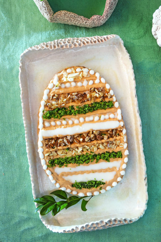

Tu mamy dwie patery: prostokątną i w kształcie jajka, w której jest mazurek. Wypalone wyroby z gliny (każda ma inną temperaturę spieku; jest ona podawana na opakowaniu) są odporne, trwałe i można je myć w zmywarce. Podczas wypalania pory gliny się „zamykają”, a ona sama twardnieje,
staje się nieprzepuszczalna dla wody i odporna na pleśnienie.

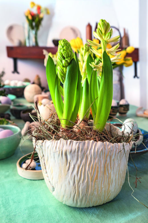

Z wizytą w pracowni Smokfa - oryginalna doniczka
– Patrzymy na ceramiczny przedmiot, np. taką doniczkę, i zastanawiamy się, co jest trudne w tej robocie? – pyta retorycznie Kasia. – O ile lepiąc, od razu widzi się efekty, o tyle malując szkliwem, nie widzi się nic! Szkliwa przed wypałem są matowe i mają inny kolor niż w rzeczywistości. Dopiero w piecu nabierają połysku i właściwych barw! Trudno „na ślepo” malować, dobierać odcienie… Czasem więc jest efekt wow, a czasem wielka klapa. Dla mnie to magia – i ja ją kocham!

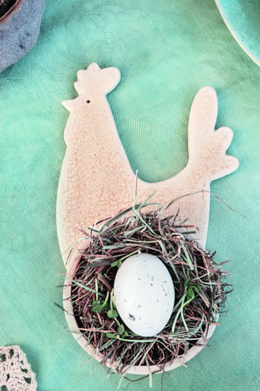

Płaski kogutek z gliny został zaprojektowany tak, by było miejsce na "gniazdko" z pisanką. Pomysł prosty, w nurcie eko i efektowny.  Kasia przestrzega: – Tworząc coś z gliny, można dać się ponieść fantazji. Jeśli zaczynasz przygodę z ceramiką, nie popełnij mojego błędu i nie lep przedmiotów czy rzeźb w sposób pełny z gliny (tzn. że ich środki są zwartą bryłą). Takich prac nie można wypalić, a więc utrwalić. Z czasem stają się one kruche i się niszczą.

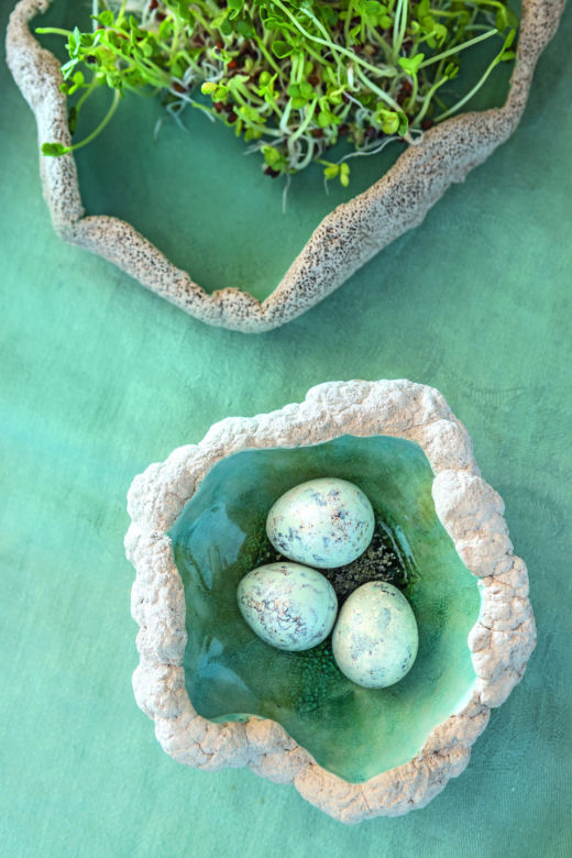

Z wizytą w pracowni Smokfa - wyjątkowe faktury

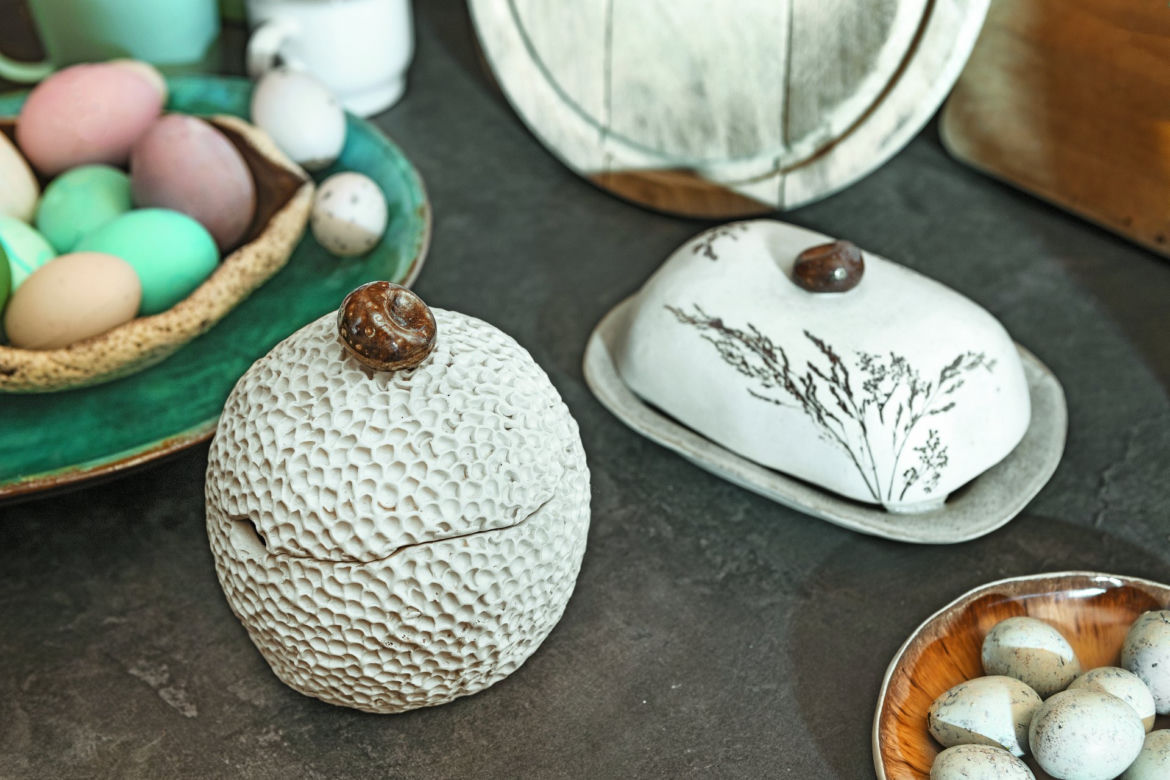

Mały pojemnik i maselniczkę łączą kolor korpusów i brązowe uchwyty, tak że mogą razem dopełniać nakrycie stołu. Wgłębienia na pojemniku Kasia zrobiła szpatułką rzeźbiarską zakończoną kuleczką. Kiedyś, zafascynowana fakturą kalafiora, wykonała formę, zalewając warzywo płynnym gipsem. Powstał  odlew i teraz może robić miski itp. z jego fakturą. Zawsze prezentują się intrygująco, wręcz designersko. Jedna z nich z trzema pisankami jest na zdjęciu nr 11.
