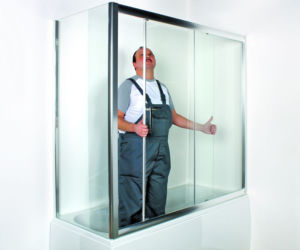

Montaż kabiny nawannowej

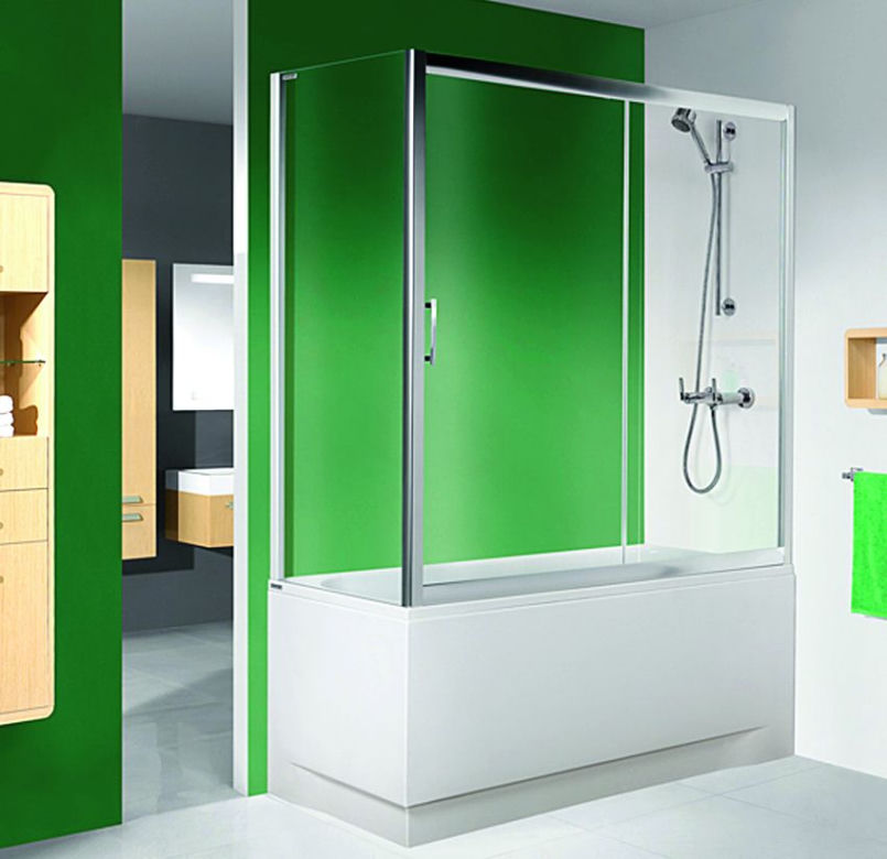

Kabina nawannowa Sanplast

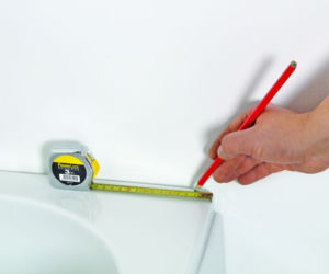

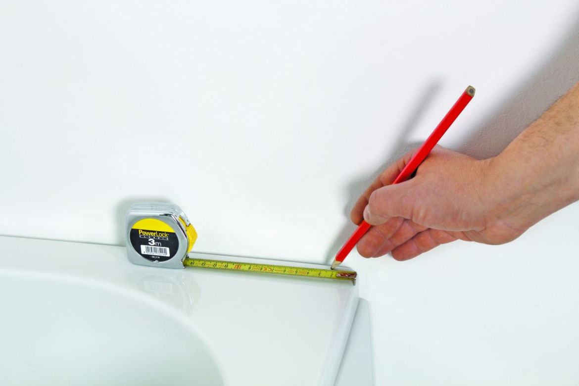

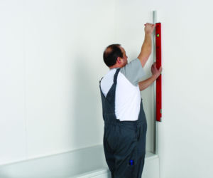

Kabinę mocuje się do ściany za pomocą metalowych profili. W instrukcji montażu jest podana odległość od krawędzi wanny, w jakiej muszą się one znaleźć. Odmierzamy ją i zaznaczam

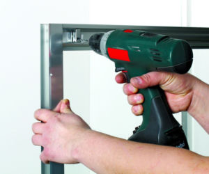

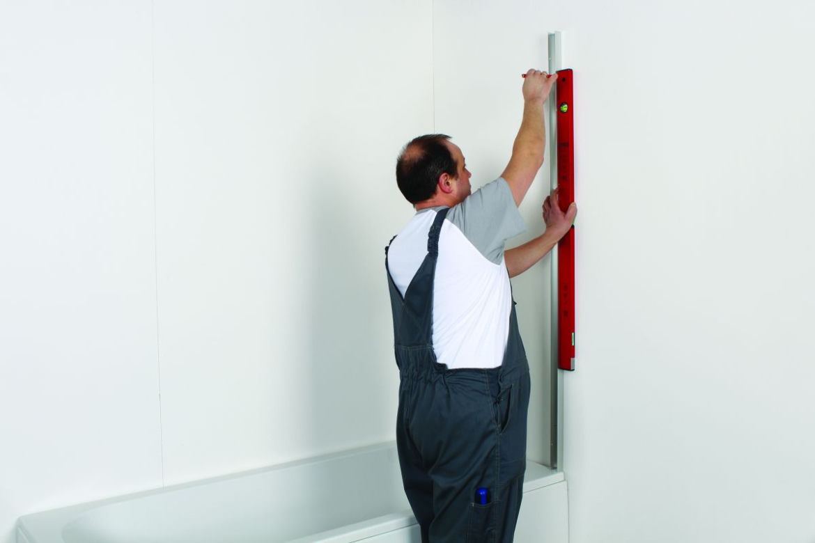

Na ścianie zaznaczamy miejsca mocowa - nia listew do ściany. Ustawiamy je w pionie, korzystając z poziomnicy. Następnie wyznaczamy miejsca wiercenia otworów pod kołki rozporowe. Po ich wykonaniu mocujemy listwy wkrętami

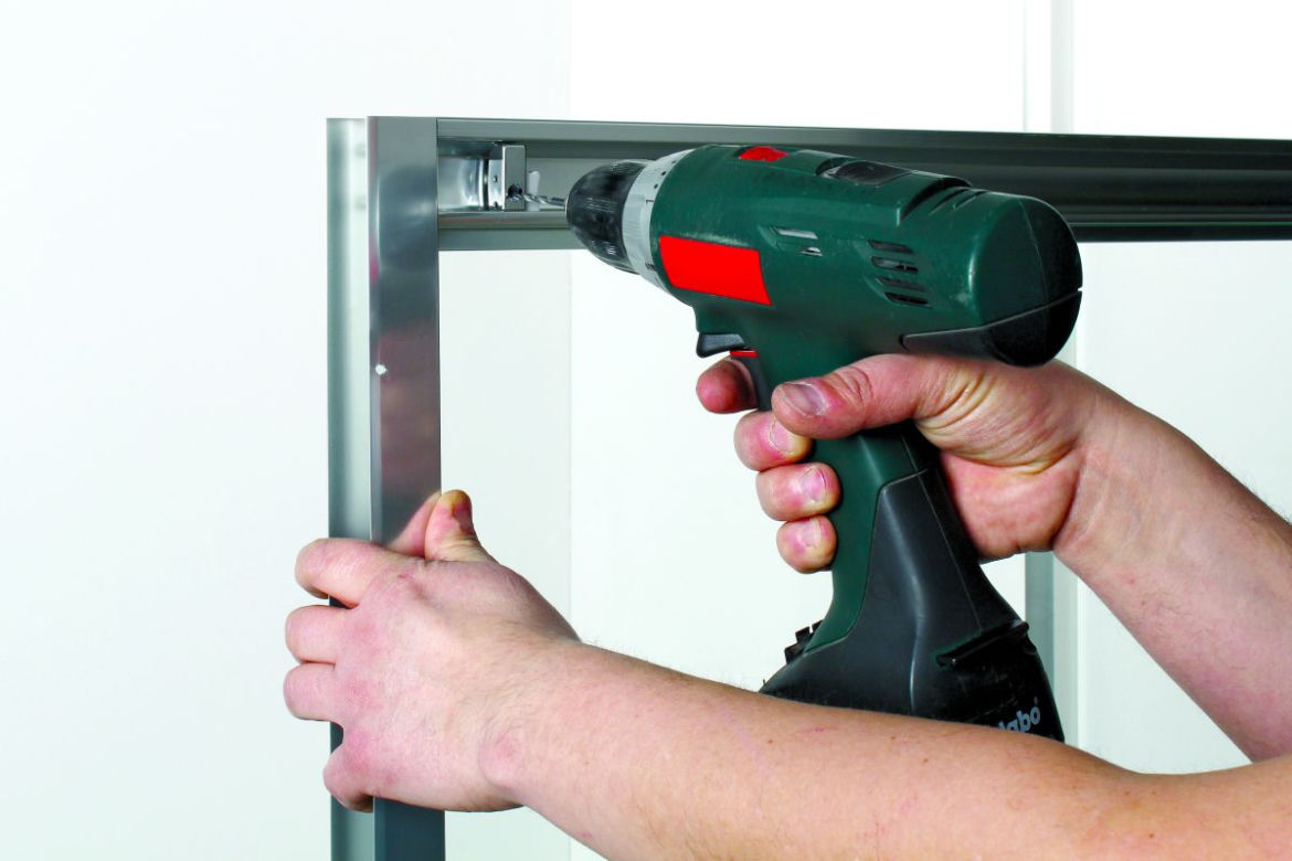

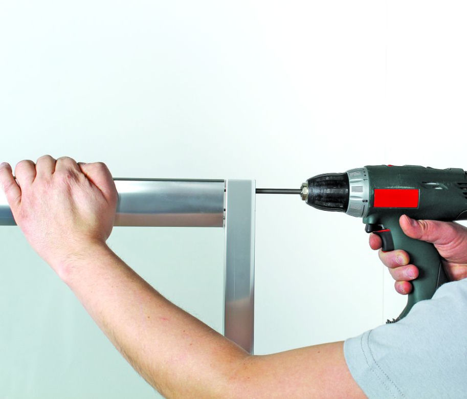

Łączymy ze sobą wszystkie profile tworzące ramę kabiny, wykorzystując dołączone przez producenta łączniki i skręcając je śrubam

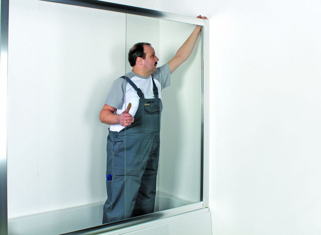

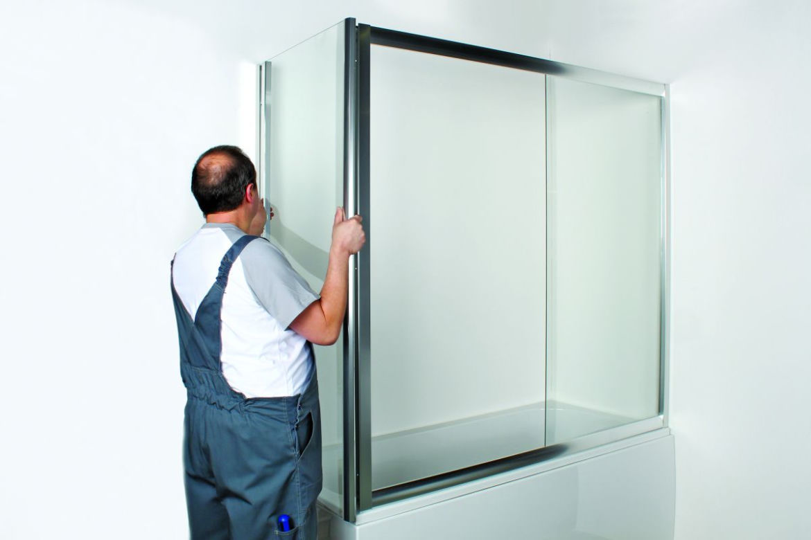

Ramę frontową wsuwamy w przymocowany do ściany profil i mocujemy ją do niego blacho­ wkrętami. Umieszczamy w ramie szklaną ściankę i przytwierdzamy ją do profili

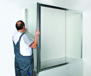

Następnie w profilach umieszczamy boczną ściankę

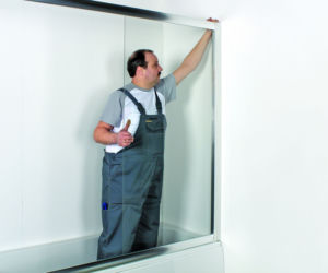

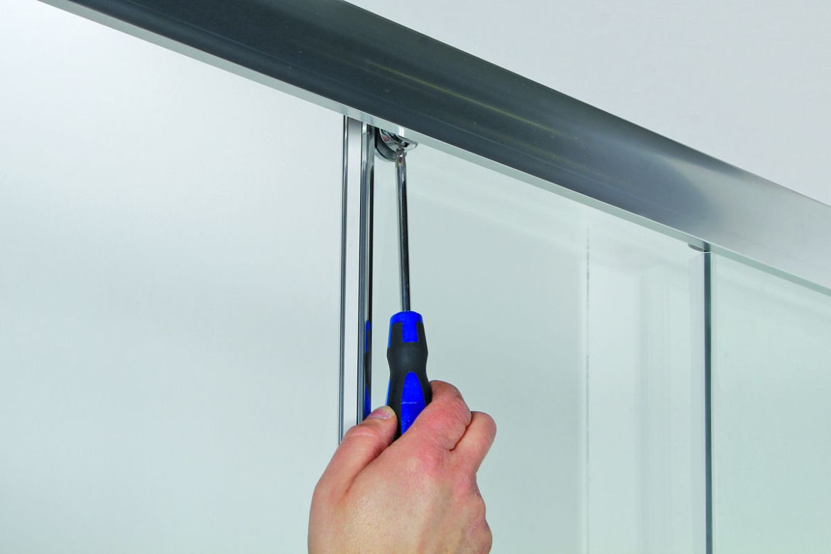

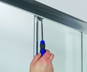

Aby drzwi się swobodnie poruszały, trzeba je wypoziomować. W tym celu regulujemy położenie rolek znajdującymi się przy nich śrubami

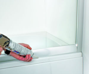

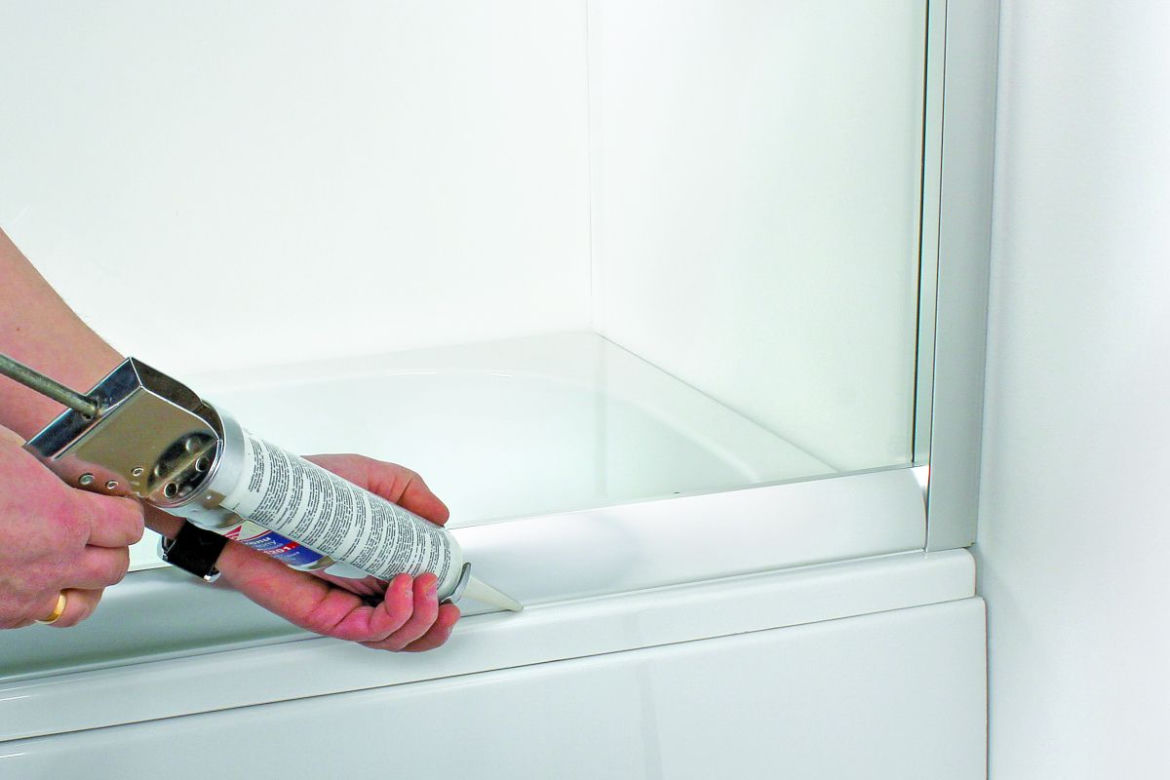

Na krawędzie szyb nasuwamy uszczelki (będzie łatwiej, gdy posmarujemy je wodą) i uszczelniamy silikonem sanitarnym miejsca styku kabiny z wanną i ze ścianam
