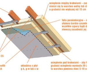

Jak ocieplić poddasze użytkowe? Ocieplenie skosów wełną mineralną
Najlepszym miejscem na ocieplenie z wełny mineralnej jest przestrzeń między krokwiami

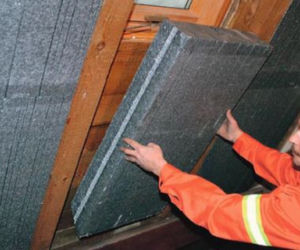

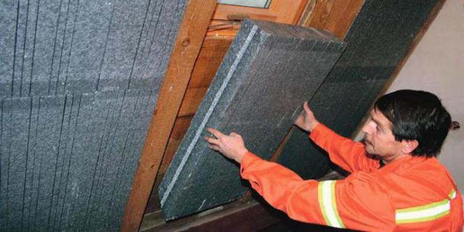

Jak ocieplić poddasze użytkowe? Ocieplenie skosów sprężystym styropianem
Oprócz wełny mineralnej do ocieplania poddasza coraz częściej wykorzystuje się specjalny sprężysty styropian lub wełnę drzewną

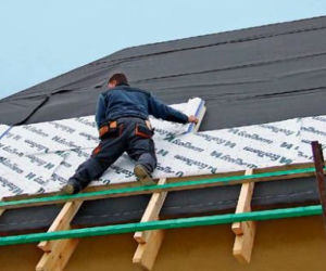

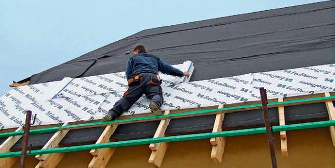

Jak ocieplić poddasze użytkowe? Ocieplenie dachu płytami z pianki poliuretanowej PIR
Gdy poddasze jest zamieszkane, ocieplenie możemy ułożyć na konstrukcji dachu, pod pokryciem. Doskonale nadają się do tego płyty z pianki poliuretanowej PIR

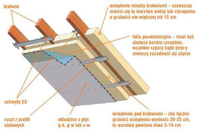

Ocieplenie dachu, gdy poddasze jest użytkowe. Materiał izolacyjny ułożony w połaci
Ocieplenie ułożone w połaci dachu, pod i między krokwiami

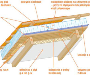

Ocieplenie dachu, gdy poddasze jest użytkowe. Materiał izolacyjny ułożony pod pokryciem, na sztywnym poszyciu
Ocieplenie ułożone pod pokryciem (nad i między krokwiami), na sztywnym poszyciu z desek lub płyt OSB
