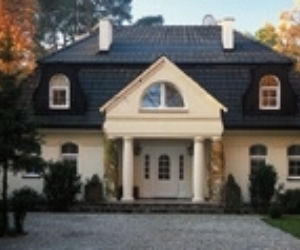

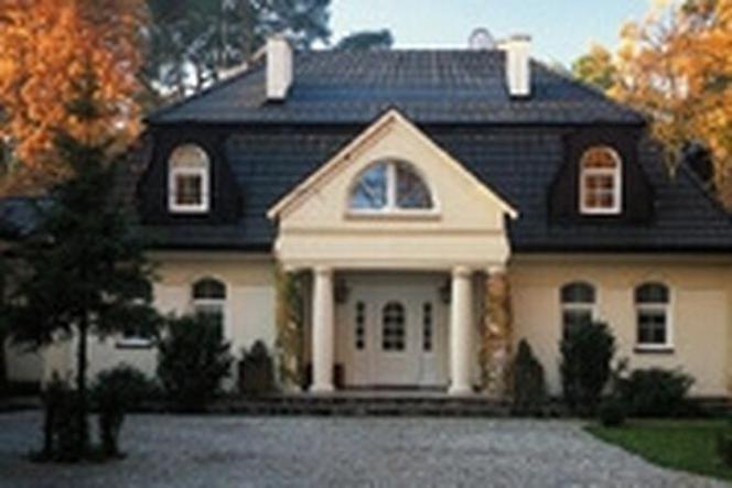

Dach mansardowy - jego konstrukcję dość łatwo zrobić z wiązarów kratowych, ale przy zastosowaniu tradycyjnych rozwiązań ciesielskich jest to bardziej skomplikowane.

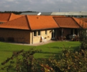

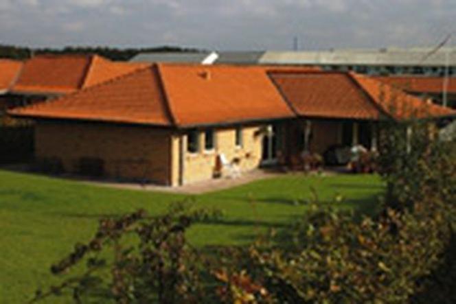

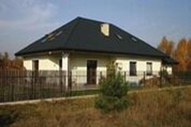

Dach wielospadowy - to zwykle najtrudniejszy do wykonania rodzaj dachu niezależnie od zastosowanej konstrukcji. Ułatwieniem jest użycie wiązarów kratowych.

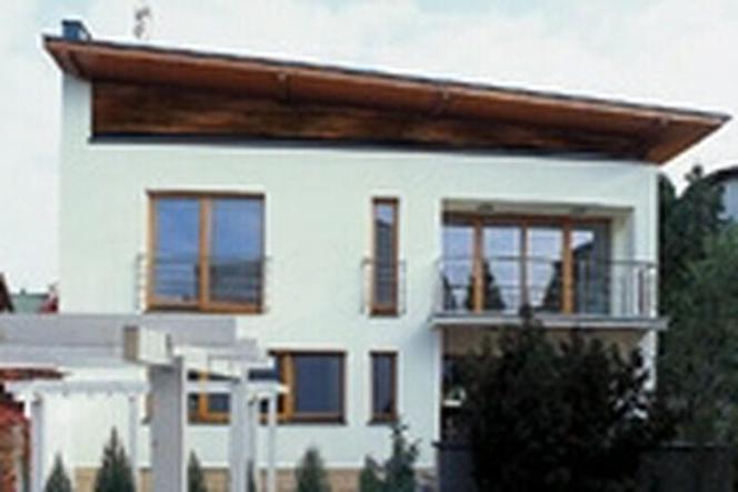

Dach jednospadowy (pulpitowy) - choć wydaje się prosty, jego konstrukcja jest łatwa do zrobienia tylko wtedy, gdy kąt nachylenia jest niewielki, ściana pulpitowa niska i nie ma ścianki kolankowej.

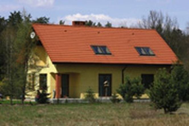

Dach dwuspadowy - na wybór konstrukcji wpływa między innymi: rozpiętość ścian zewnętrznych, rodzaj stropu, kąt nachylenia dachu i sposób użytkowania poddasza. Najczęściej stosuje się więźbę krokwiową lub krokwiowo-jętkową.
