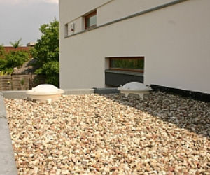

Na dachu płaskim o odwróconym układzie warstw papa jest przykryta warstwą izolacji termicznej. Chroni to hydroizolację przed uszkodzeniami mechanicznymi oraz niekorzystnym wpływem skrajnych temperatur. Warstwy ocielenia obciąża się na przykład żwirem

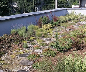

Dach odwrócony można zmienić w ogród. Trzeba wtedy użyć papy z asfaltu modyfikowanego SBS, z osnową z włókniny poliestrowej. Specjalne dodatki do asfaltu chronią papę przed przerastaniem korzeni roślin i pozwalają na wyeliminowanie folii ochronnej, która wymagana jest wtedy, gdy stosuje się uszczelnienie nieodporne na przerost korzeni

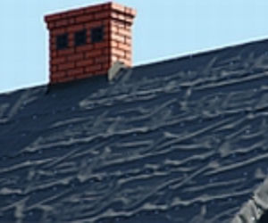

Zły dobór rodzaju papy do dachu skośnego skutkuje jej sfałdowaniem albo "spłynięciem" z dachu. Taka papa, mimo że została prawidłowo zamocowana do połaci, nie nadaje się już jako warstwa podkładowa pod gonty bitumiczne.

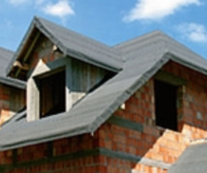

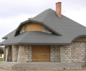

Prawidłowy wybór papy oraz jej właściwe zamocowanie sprawia, że przez jakiś czas dach może dobrze funkcjonować bez pokrycia docelowego.
