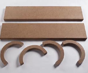

Z płyty MDF, HDF lub drewna wycinamy dwa prostokąty o wymiarach 22 x 130 cm i cztery półkola o promieniu wewnętrznym 12 cm i zewnętrznym 15 cm

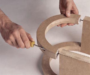

Wiertłem do drewna o średnicy 4 mm wywiercamy na wylot otwory w półkolistych elementach półki

Rozwiercamy je jeszcze wiertłem łopatkowym o 1 mm grubszym od poprzedniego, aby łby wkrętów nie były widoczne

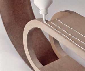

W wywiercone otwory wkładamy wkręty, płaszczyzny połączenia smarujemy klejem i mocujemy do prostokątów

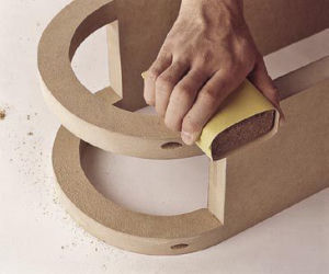

Miejsca łączeń przecieramy papierem ściernym nawiniętym na drewniany klocek. Stosujemy papier gradacji 40, 60 lub 80, zależnie od stopnia nierówności

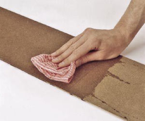

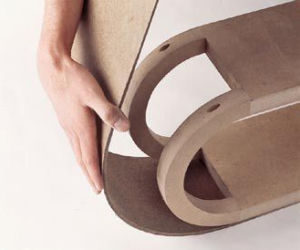

Płytę pilśniową do obłożenia półki w miejscach, gdzie ma przykrywać zaokrągloną część, moczymy wodą. Łatwiej się wtedy wygnie i nie pęknie. Nasączamy chropowatą, a nie gładką stronę płyty
Źródło: Piotr Mastalerz
Półki z płyt MDF
Półki z płyt MDF
Następnie wilgotną płytę owijamy wokół półki po zewnętrznej stronie konstrukcji
Półki z płyt MDF
Półki z płyt MDF

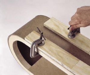

Aby płyta nabrała właściwego kształtu, na dwie-trzy godziny zakładamy ściski stolarskie. Żeby nie zostawiły wgnieceń, pomiędzy nie a płytę wkładamy drewniane podkładki

Wygiętą płytę przyklejamy do konstrukcji klejem stolarskim i ponownie zakładamy ściski. W ten sam sposób oklejamy wnętrze półki. Połączenia wzmacniamy, wbijając w nie gwoździe lub zszywki

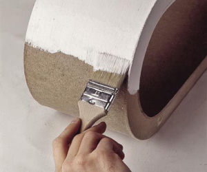

Na koniec półkę malujemy akrylowymi farbami do drewna. Najlepiej wygląda połączenie dwóch kolorów – inny na zewnątrz i inny od środka
