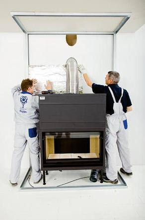

Obudowa kominka krok po kroku
Przy użyciu długiej łaty z poziomnicą wyrysowujemy zewnętrzne linie przebiegu profili konstrukcji nośnej

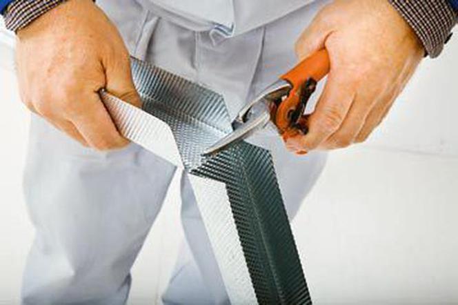

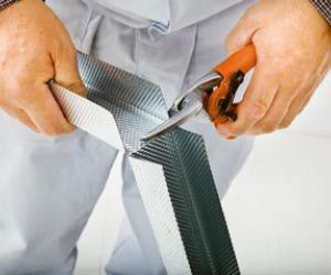

rofile docinamy na odcinki potrzebnej długości. Robimy to nożycami do blachy, aby nie zniszczyć warstwy cynku, która chroni stal przed rdzą
Autor: Kalbar

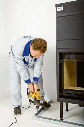

W pierwszej kolejności trzeba przykręcić profile UW do podłogi i do sufitu. W tym celu przewiercamy przez nie otwory, a później umieszczamy w nich stalowe kołki rozporowe. Profile mocujemy wkrętami
Autor: Kalbar
obudowa kominka krok po kroku
W profilach UW umieszczamy pionowo profile CW – bez przykręcania. Najpierw te sąsiadujące ze ścianą

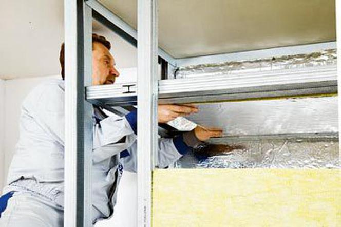

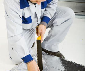

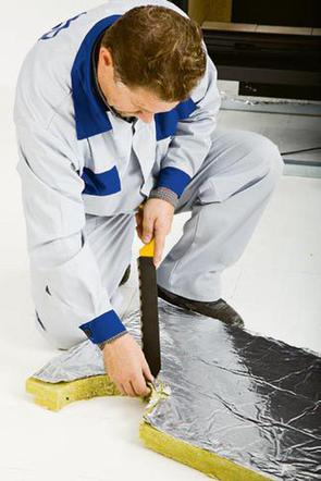

Teraz możemy dociąć płyty wełny mineralnej. Robimy to tak, aby można je było umieścić między profilami na wcisk
Autor: Kalbar

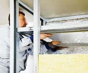

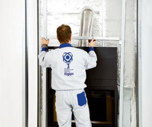

Płyty umieszczamy między profilami folią w stronę wnętrza obudowy. Odpowiednio docięte same będą się utrzymywały na właściwym miejscu bez dodatkowego mocowania
Autor: Anna Malejczyk

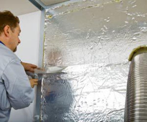

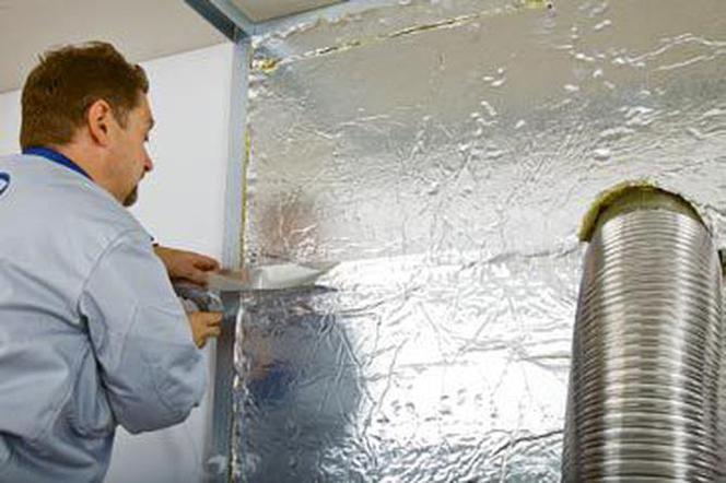

Styki między płytami uszczelniamy samoprzylepną taśmą aluminiową. Tak samo styk izolacji i rury odprowadzającej spaliny oraz połączenia płyt z profilami

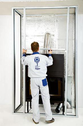

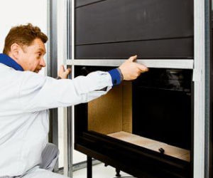

Szczególnej precyzji wymaga zamocowanie poziomych profili UW nad i pod otworem kominka. Najpierw nacina się i odgina ich końce, a później przykręca je do pionowych profili CW
Autor: Kalbar

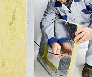

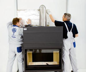

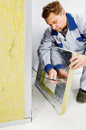

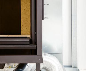

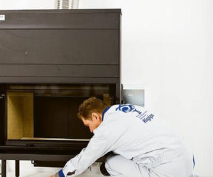

W jednej z dolnych płyt nawiercamy otwór, przez który przetykamy linkę umożliwiającą sterowanie przepustnicą (cięgno). Całe wnętrze kominkowej obudowy trzeba uszczelnić taśmą aluminiową
Autor: Kalbar

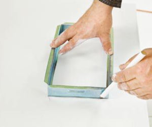

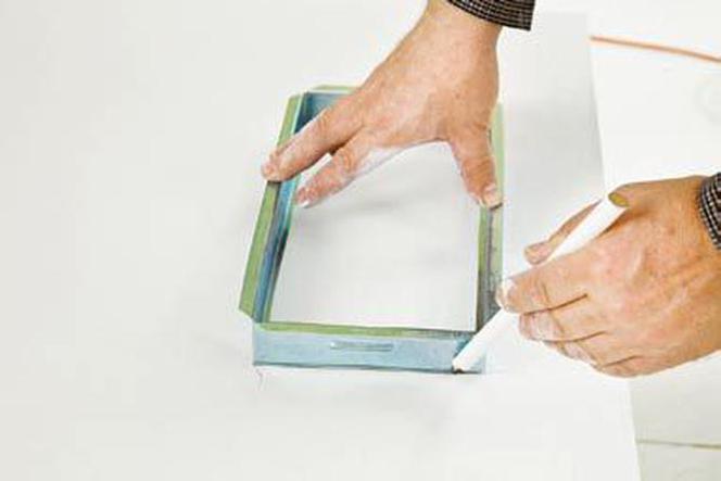

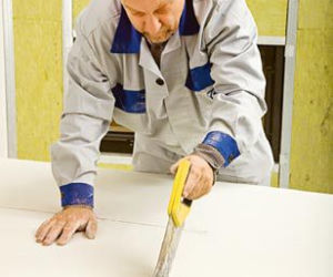

Teraz montujemy płyty. Najpierw odwzorowujemy na nich kształt otworów na wloty i wyloty powietrza. Wycinamy je brzeszczotem
Autor: Kalbar

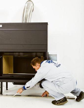

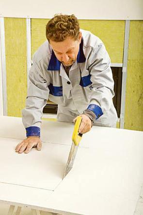

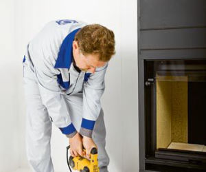

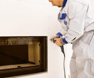

Następnie wycinamy otwór prowadzący do paleniska. Musi on mieć takie wymiary, by pasował do wkładu, umożliwił wygodne otwieranie szyby kominka i zapewnił dylatacje
Autor: Kalbar
Musi on być wycięty w płycie, a nie utworzony po zestawieniu czterech jej kawałków. Obowiązuje bowiem zasada, że styki płyt nie mogą wypadać w narożnikach otworów
Autor: Kalbar

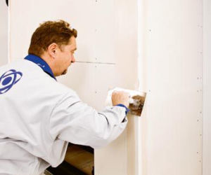

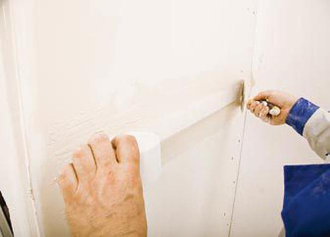

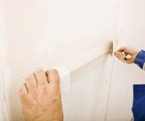

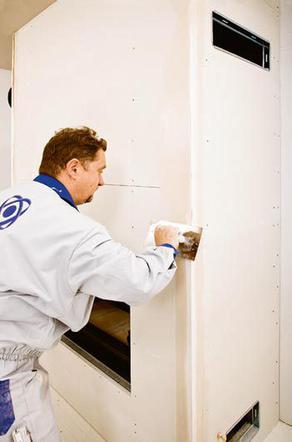

Naroża obudowy zbroimy taśmą, najlepiej wzmocnioną włóknami węglowymi, zatapiając ją w świeżo naniesionej masie szpachlowej. Tak wzmocnione narożniki szpachlujemy masą gipsową
Autor: Kalbar
Poziome spoiny wypełniamy masą i zbroimy taśmą z włókna szklanego. Na drugi dzień spoiny szlifujemy pacą z siatką ścierną
Autor: Kalbar

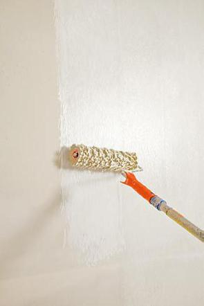

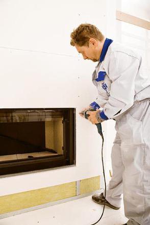

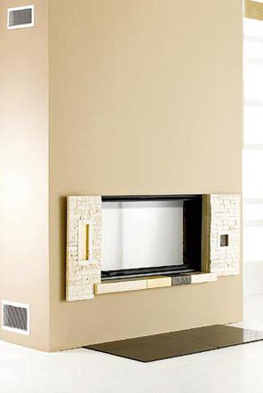

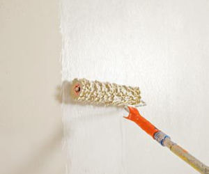

Gdy obudowa jest skończona, można ją dekorować. Płyty Ridurit od razu malujemy, ponieważ nie wymagają gruntowania
Autor: Kalbar

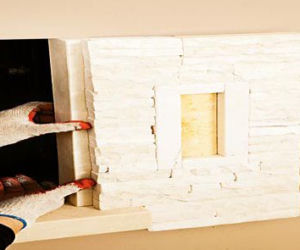

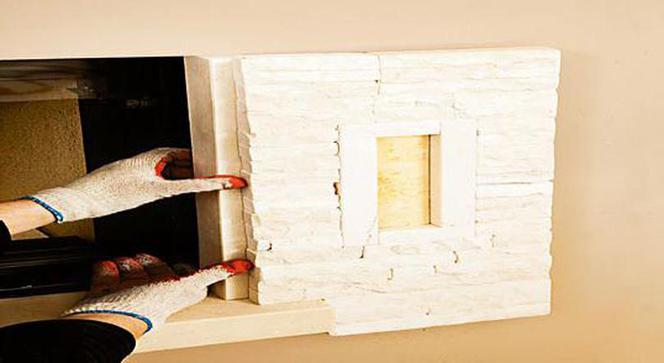

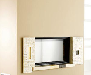

Jako akcent dekoracyjny zastosowaliśmy kamienne panele. Zamocowaliśmy je po bokach paleniska klejem montażowym w kartuszu
Autor: Kalbar

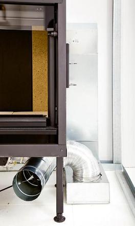

Na koniec pozostaje już tylko umieścić kratki ochronne w otworach wlotowych i wylotowych
