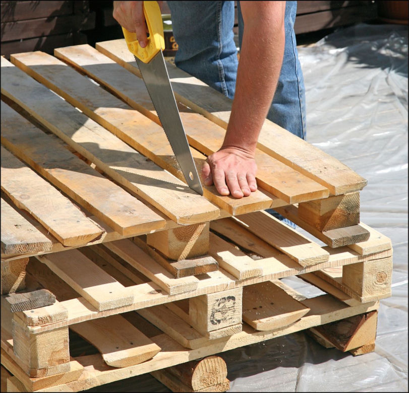

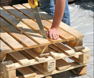

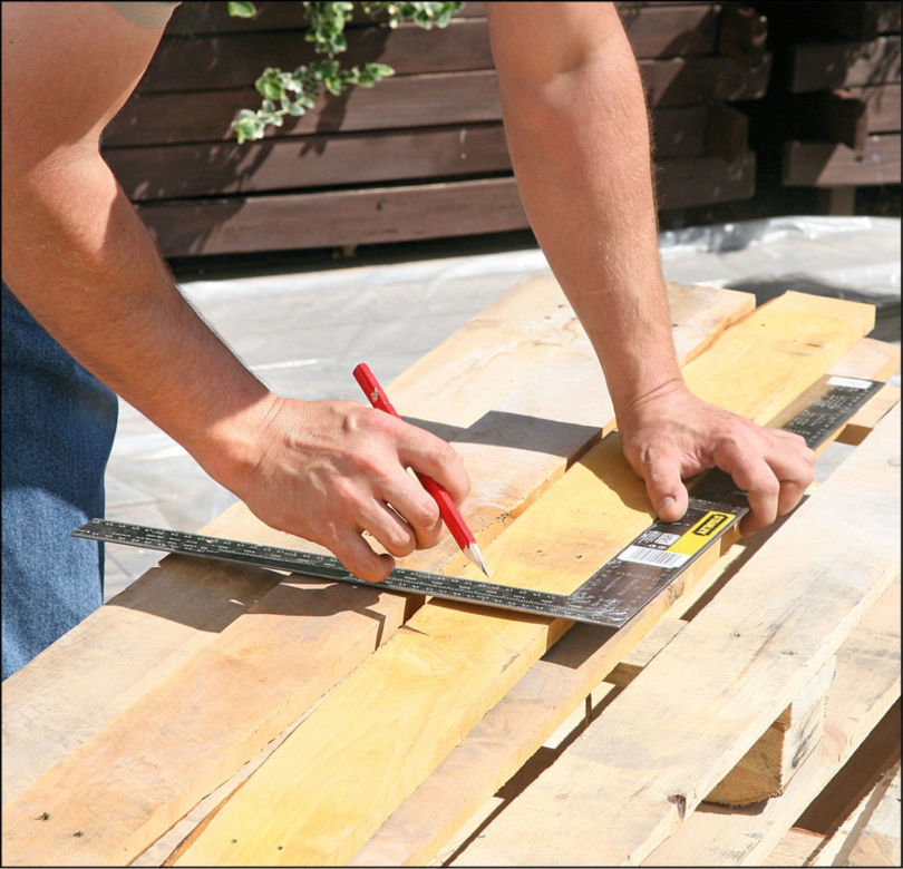

Wzdłuż prostej listwy paletę o szerokości 80 cm przecinamy na dwie nierówne części. Dwie palety położone jedna na drugiej są wygodną podstawą do cięcia materiału.

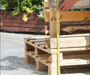

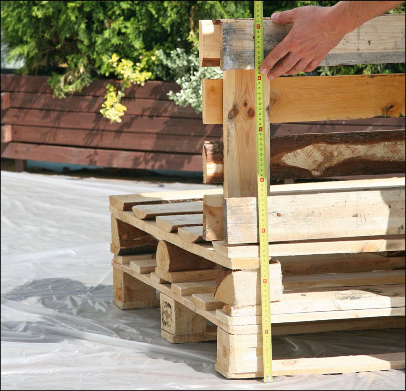

Szerszy fragment z czterema listewkami będzie oparciem kanapy. Jej siedzisko będzie miało głębokość 80 cm, więc oparcie może być przymocowane na jej wierzchu, żeby nieco ją zwęzić.

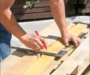

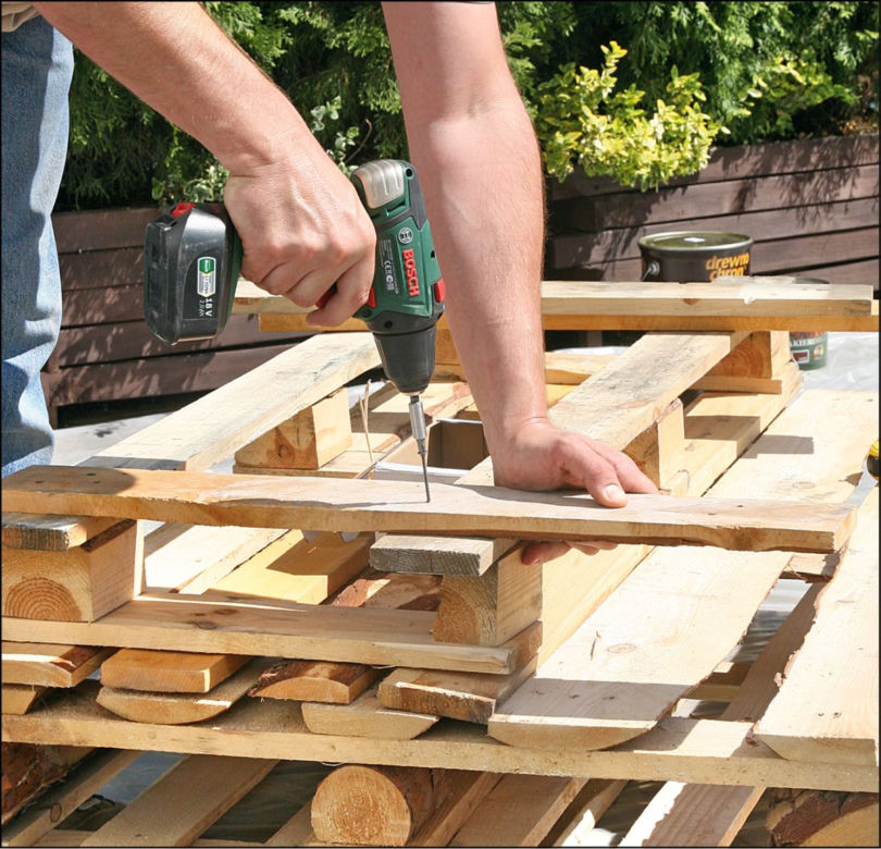

Do połączenia elementów potrzebne są dwie długie listwy. Można je uzyskać, wybijając deski z pozostałego fragmentu palety i docinając je na odpowiednią długość.
Autor: Andrzej T. Papliński
Meble ogrodowe z palet krok po kroku

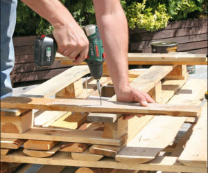

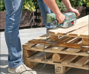

Listwy mocujące najpierw przykręcamy w równych odstępach z tyłu oparcia.

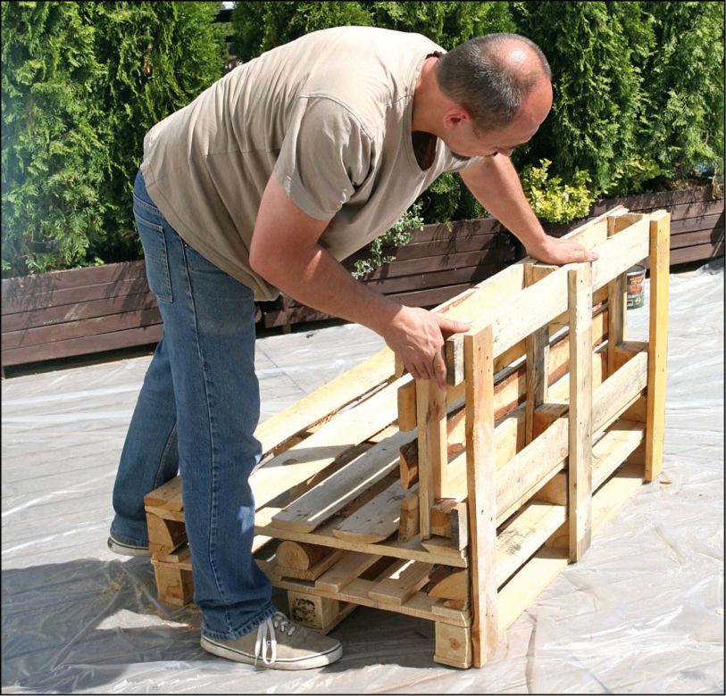

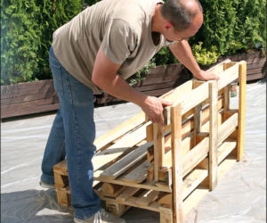

Potem dostawiamy oparcie do fragmentu stanowiącego siedzisko, żeby sprawdzić, czy pasują. Przytwierdzimy je dopiero po zabezpieczeniu drewna. Tak samo budujemy drugą kanapę.

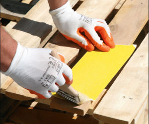

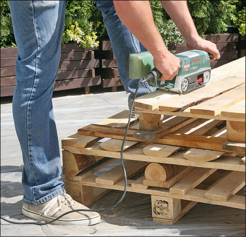

Surowne drewno starannie szlifujemy, używając papieru ściernego - najpierw grubego, potem drobnego. Ważne jest dokładnie dokładne oszlifowanie ostrych krawędzi. Na spodzie deszczułek może być jeszcze kora. Najlepiej jest ją usunąć, bo pod nią mogą żerowac owady. Ponadto szpeci ona element i wcześniej czy później odpadnie.

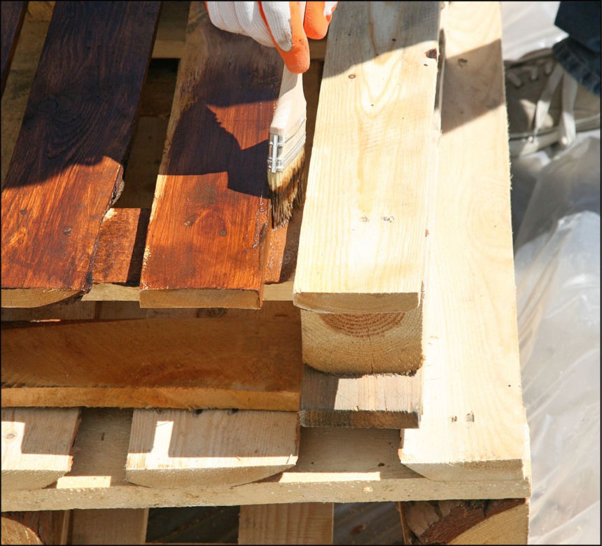

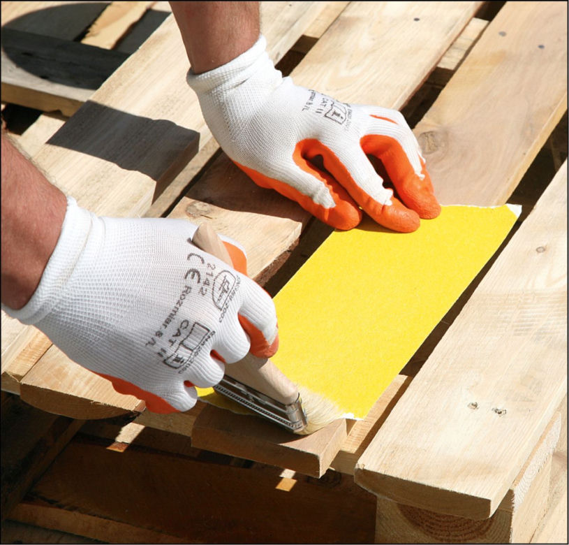

Wypolerowane drewno przed malowaniem dokładnie odpylamy. Można to zrobić szerokim pędzlem. Do malowanie drewna dobrze jest używać pędzla z włosia, żeby dokładnie wetrzeć preparat. Nowy pędzel przed pierwszym użyciem trzeba oczyścić z pyłu i luźnych włosków na kawałku papieru ściernego.

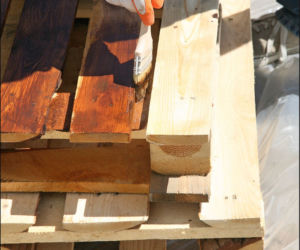

Wszystkie elementy pokrywamy najpierw impregnatem do drewna, potem dwiema warstwami lakierobejcy. Prace można podzielić tak, że przed montażem nanosi się impregnat i jedną warstwę lakierobejcy, a po złożeniu mebli drugą warstwę dekoracyjną.

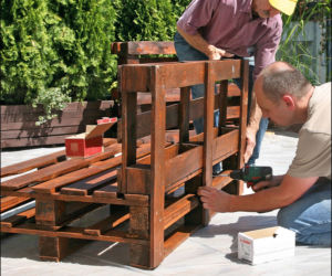

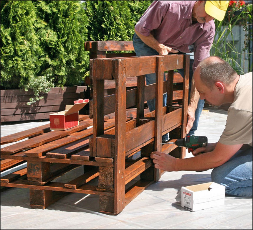

Po naniesieniu każdej warstwy elementy odkładamy do wyschnięcia. Przerwa zależy od rodzaju produktu, zwykle są to minimum 2-4 godziny, zanim będzie można nałożyć nową warstwę. Gdy wszystkie części mebli wyschną, możemy je skręcać na gotowo. Złożone meble przed ostatecznym wykończeniem należy przeszlifować jak najdrobniejszym papierem ściernym, żeby zmatowić powierzchnię i odpylić.

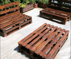

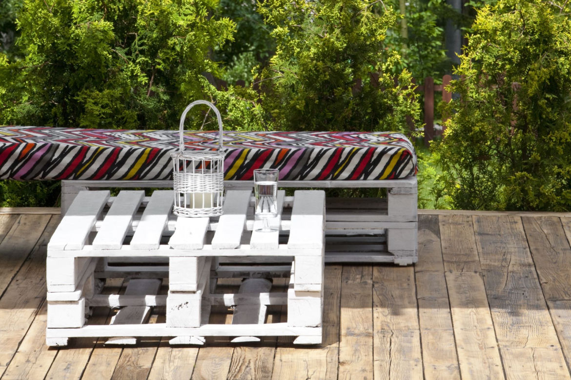

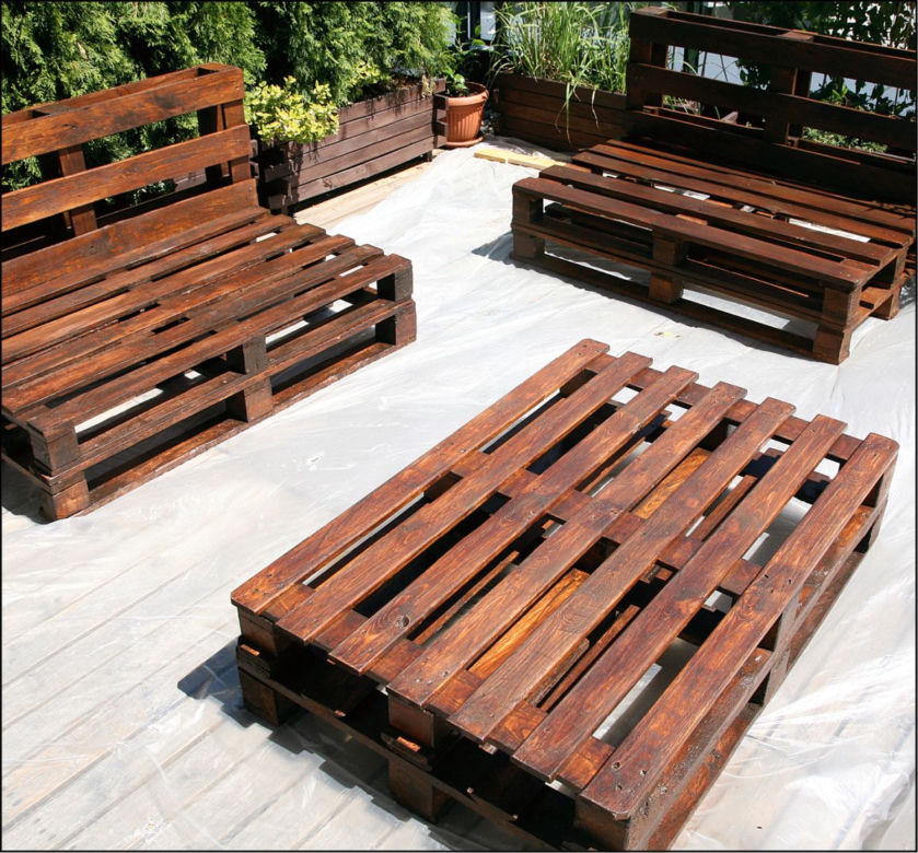

Pomalowany komplet odstawiamy do wyschnięcia. potem możemy rozłożyć zamówione na wymiar poduszki na siedziska i oparcia.
