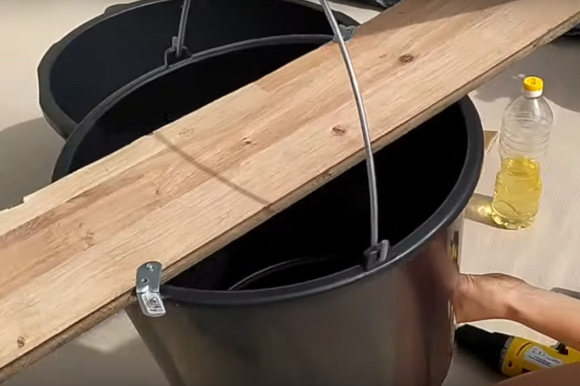

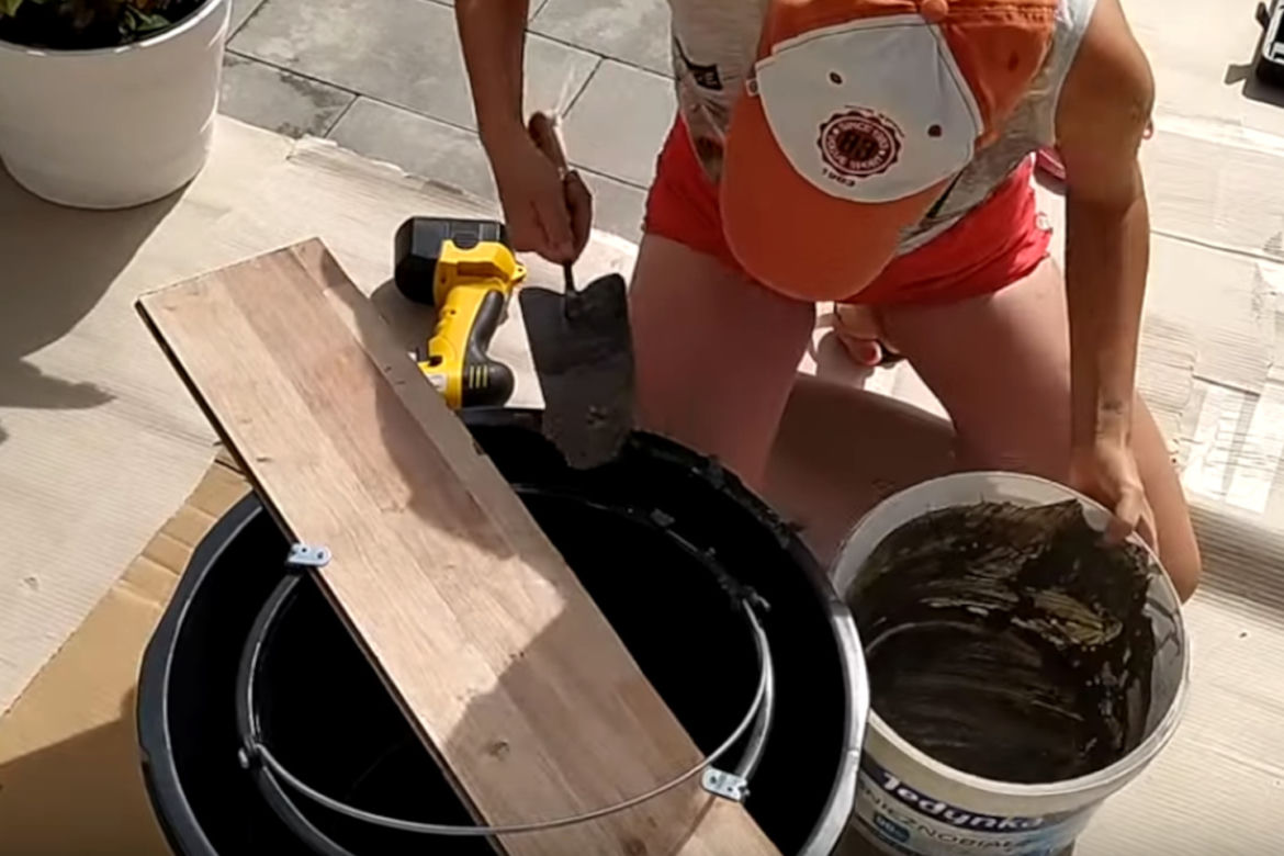

Do zrobienia formy na donicę potrzebujemy dwa wiadra - takiego samego typu, jedno większe, drugie mniejsze. Do mniejszego wiadra należy przymocować deskę lub panel podłogowy, tak aby krańce wystawały poza obrys większego wiadra. Do mocowania deski używamy wiertarki, cztery kątowniki i śruby.

Większe wiadro polewamy od wewnątrz zwykłym olejem np. rzepakowym.

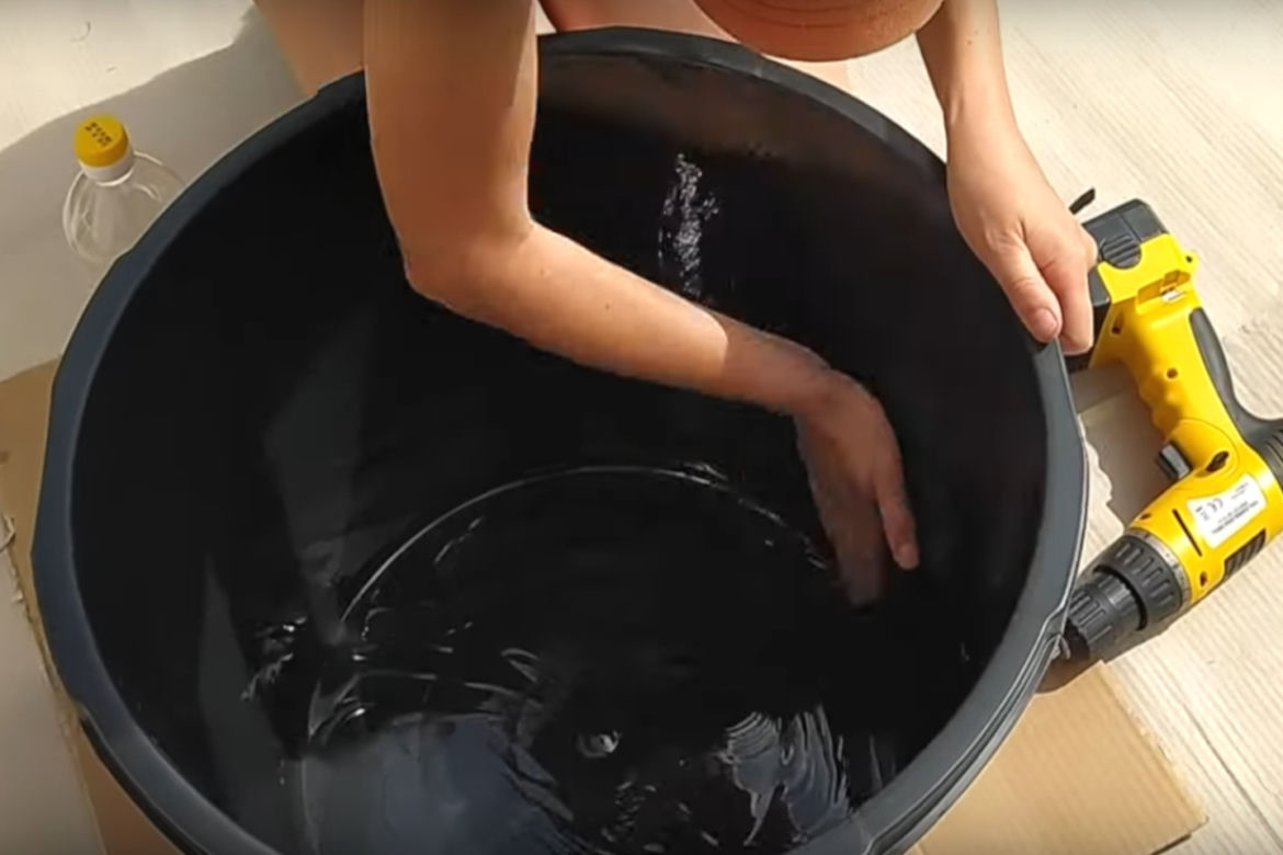

Olej dokładnie rozsmarowujemy po dnie i ściankach wiadra. W ten sam sposób natłuszczamy ścianki małego wiadra, jednak w tym wypadku olejem pokrywamy zewnętrzne ścianki i zewnętrzną stronę spodu wiadra.

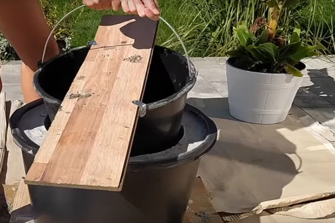

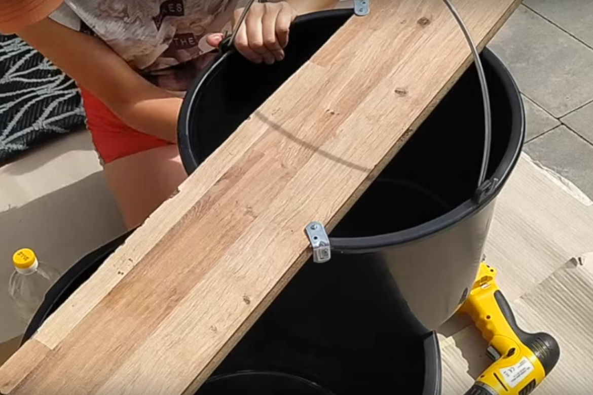

Następnie małe wiadro wstawiamy do środka większego i zawieszamy je na dużym pojemniku opierając deskę na ściankach.

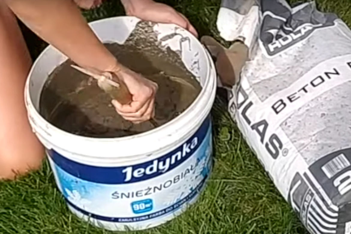

Teraz wyrabiamy beton, z którego zrobimy donicę.

Następnie wylewamy beton do formy donicy.

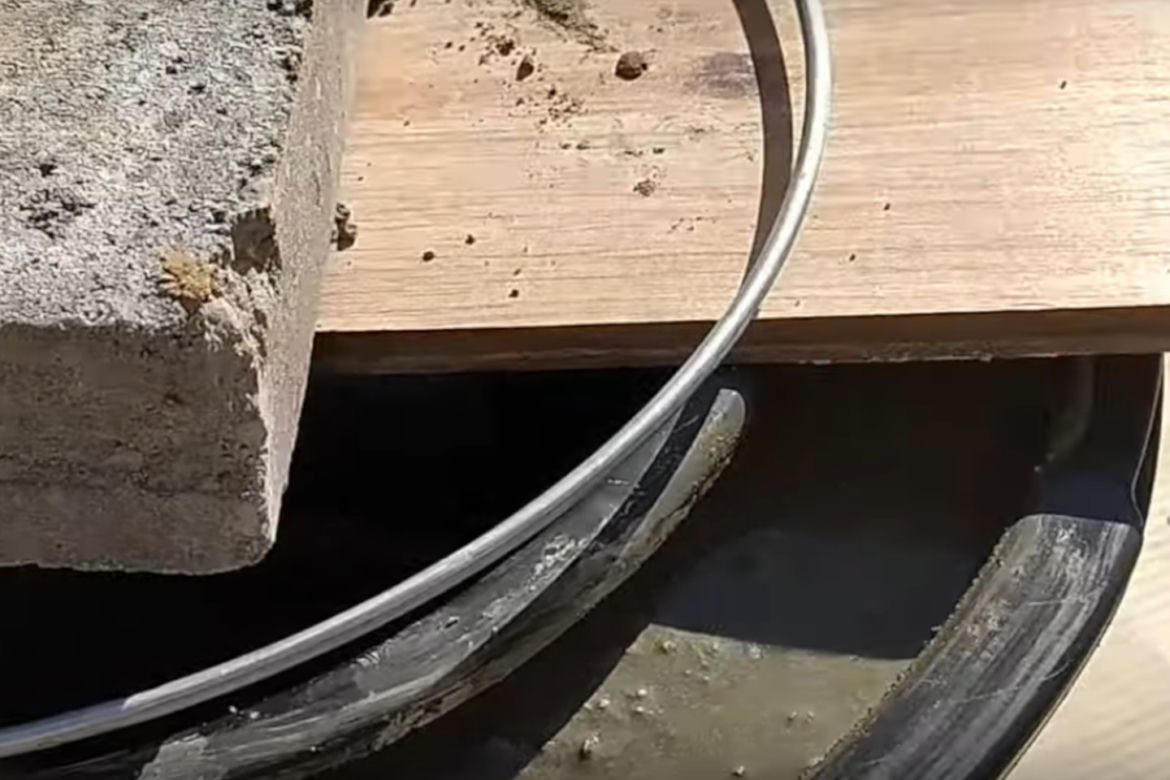

Na końcu do pustego wnętrza małego wiaderka i na deskę wkładamy obciążniki, beton wówczas proporcjonalnie zostanie rozprowadzony po dnie.

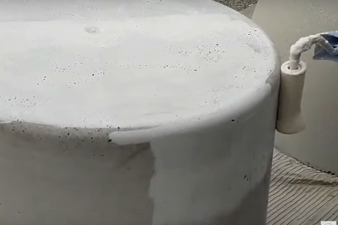

W ostatnim etapie możemy donicę pomalować, ale nie jest to konieczne.

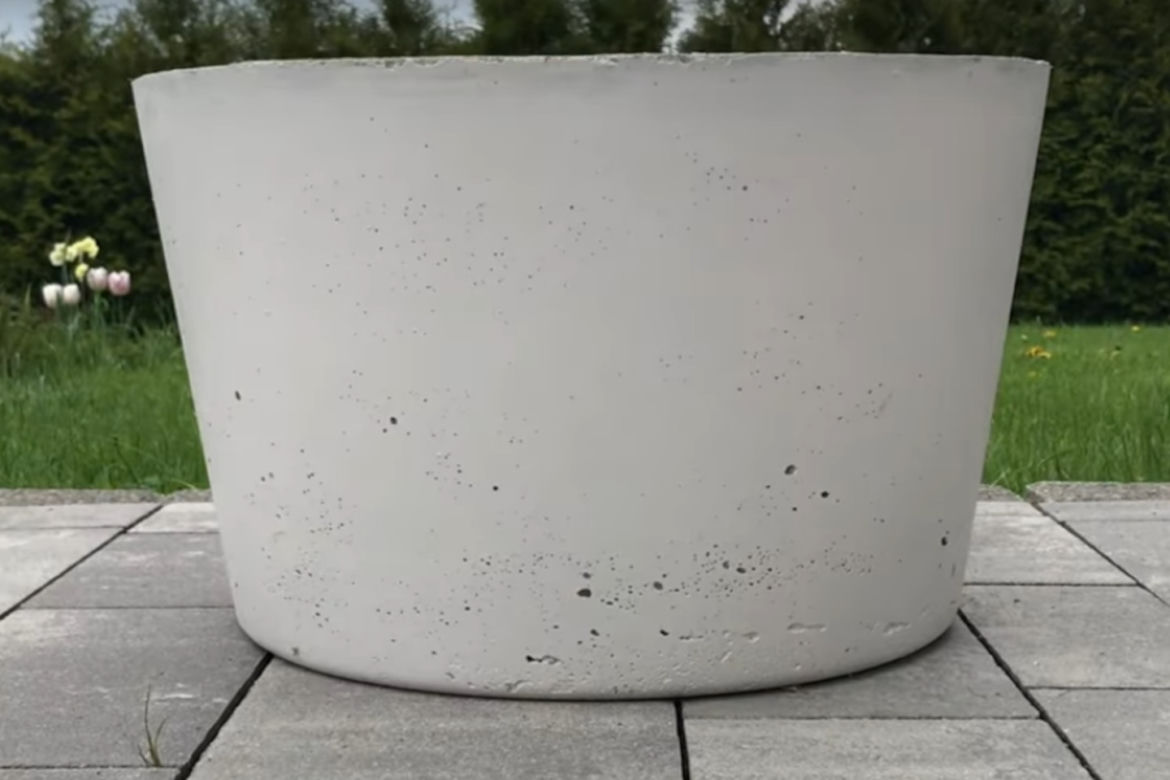

Tak wygląda gotowa duża donica betonowa do ogrodu.
