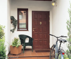

Planując wygodną strefę komunikacyjną, nie należy zapominać o podejście wejściowym. Jego powierzchnia musi być na tyle duża, by mogło na nim przebywać kilka osób jednocześnie. Przede wszystkim podest musi być na tyle szeroki, aby otwierające się skrzydło drzwi nie zmusiło nas do wycofania się na schody – dobra szerokość to 140 cm. Jeśli parter jest położony znacznie wyżej niż teren, krawędzie podestu należy zabezpieczyć balustradami lub murkami. Dobrze, aby był on też zadaszony i osłonięty od wiatru. Idealnie, gdy znajdzie się tam miejsce na ławeczkę – będzie można odłożyć zakupy podczas otwierania drzwi czy przysiąść z sąsiadem na niezobowiązującą pogawędkę

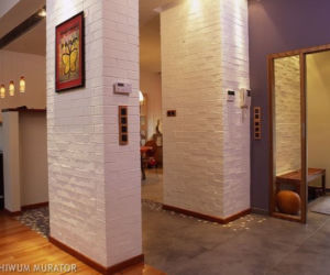

W otwartej przestrzeni dziennej miejsca przeznaczone na komunikację wydziela się fragmentami ścianek i zróżnicowaniem materiałów posadzkowych

Drzwi wejściowe nie mogą mieć mniejszej szerokości niż 90 cm. Jeśli są dwuskrzydłowe, taką szerokość powinno mieć przynajmniej jedno ze skrzydeł. Minimalna wysokość to 2 m dla drzwi jedno- i 2,2 m dla dwuskrzydłowych
