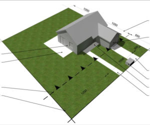

Zagospodarowanie działki zgodnie z wymaganym prawnie projektem zagospodarowania terenu z projektu budowlanego i informacje zawarte na projekcie.
1 - granica działki, 2 - obowiązująca linia zabudowy, 3 -lokalizacja budynku, 4 - wejście na działkę, 5 - główne wejście do budynku, 6 - lokalizacja śmietnika, 7 - wjazd na działkę, 8 - wjazd do garażu, 9 -lokalizacja tarasu, 8 - podstawowe wymiary, odległości od granic działki.

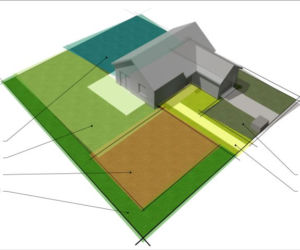

Przykładowy podział działki na strefy.
1 - zieleń osłonowa, 2 - plac zabaw, 3 - strefa rekreacyjna, 4 - ogródek warzywny, 5 - strefa wejściowa, 6 - strefa „techniczna".

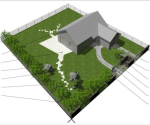

Zagospodarowanie działki zgodne z przyjętym wcześniej strefowaniem
1 - Ogrodzenie - od strony ulicy efektowne zestawienie ścianek z gabionów (koszy stalowych wypełnionych kamieniami) ze stalową siatką, 2 - Dojście do budynku - nawierzchnia brukowana, 3 - Teren przed śmietnikiem i w jego wnętrzu pokryty ażurową kostką, 4 - Śmietnik zaprojektowany tak, aby dało się z niego łatwo korzystać, a jednocześnie odsunąć go od wejścia i ukryć zawartość, 5 - Dodatkowa grupa drzew oddzielająca strefę „techniczną" od reprezentacyjnej, 6 - Podjazd do garażu.Aby uniknąć zbyt dużego wybrukowanego obszaru, jego środkowa część została pokryta kostką ażurową, natomiast zewnętrzne pasy wykonane z kostki pełnej umożliwiają wygodne wsiadanie i wysiadanie z samochodu, 7 - Pozostałe granice działki ogrodzone znacznie tańszą siatką stalową, 8 - Pas zieleni izolacyjnej, 9 - Dojście do placu zabaw z swobodnie ułożonych płyt tarasowych, 10 - Plac zabaw. W końcu kto powiedział, że mogą to być wyłącznie huśtawki?, 11 - Taras wyłożony płytami, 12 - Przejście do ogrodu warzywnego. Z założenia ma to być najmniej rzucająca się w oczy ścieżka, stąd użyto minimalnej ilości płyt.
