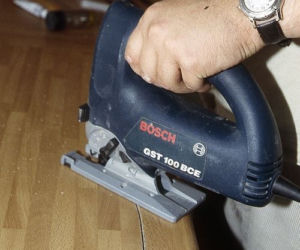

Kolejnym krokiem jest wycięcie otworu w blacie. Do tego celu najczęściej stosuje się wyrzynarkę. Podczas wycinania należy zwrócić uwagę, czy linia cięcia jest prostopadła, tak aby rozmiary otworów po przeciwległych stronach blatu nie różniły się znacznie.
