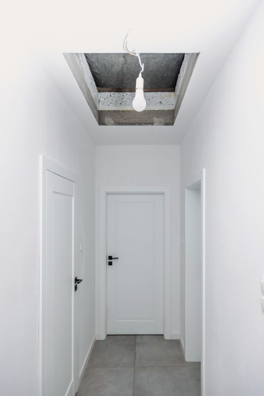

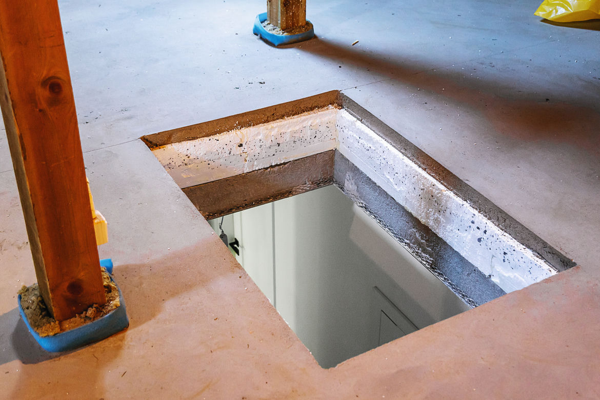

Montaż schodów strychowych
U pana Kamila strop nad parterem wykonano w technologii żelbetowej. Budowlańcy postarali się i pozostawili otwór o równych krawędziach, gotowy do montażu schodów
Autor: Szymon Starnawski

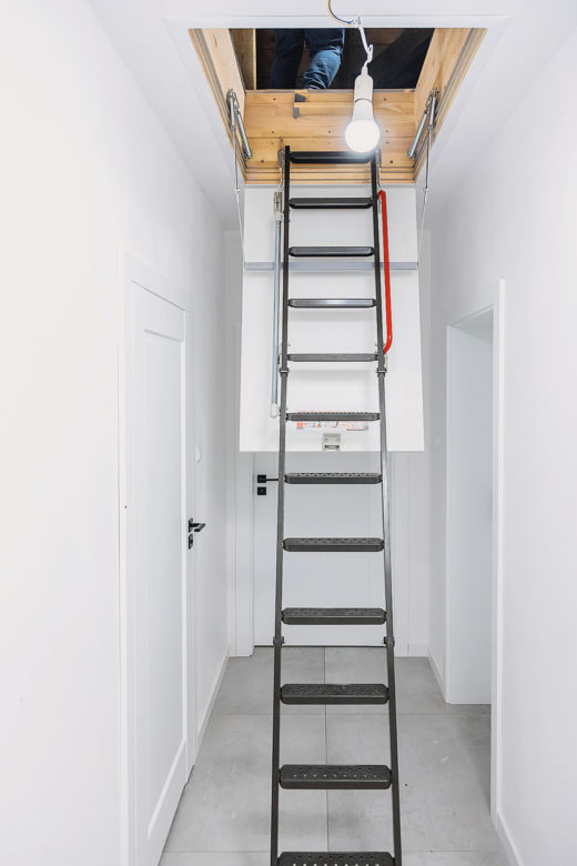

Nowe schody nie tylko zapewnią panu Kamilowi wygodę w korzystaniu ze strychu, ale też uchronią wnętrza przed wychładzaniem, czyli ucieczką ciepła na nieogrzewane poddasze

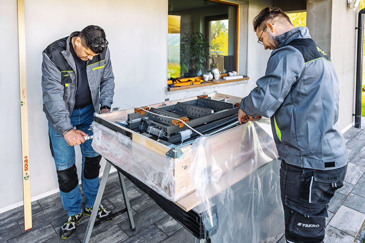

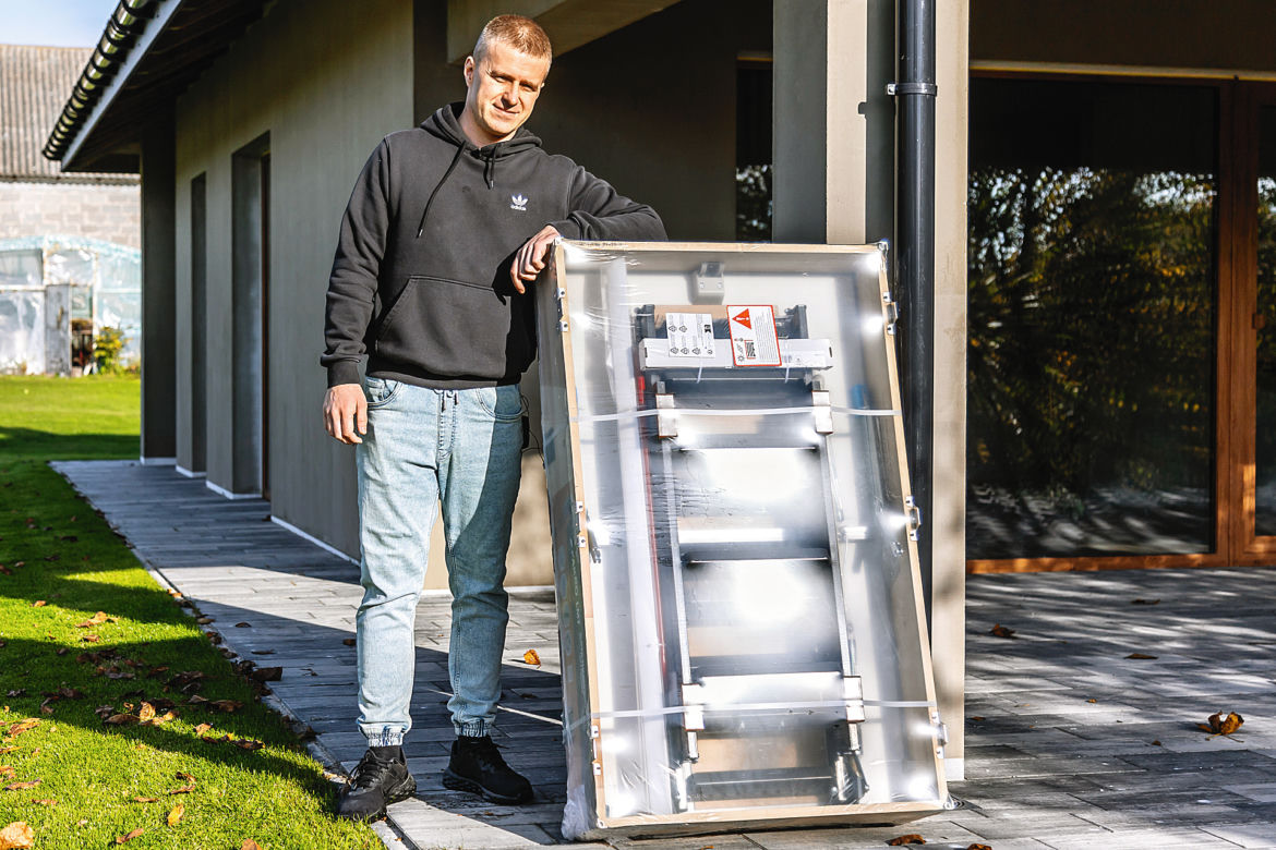

Schody przyjeżdżają w paczce. Są już częściowo zmontowane

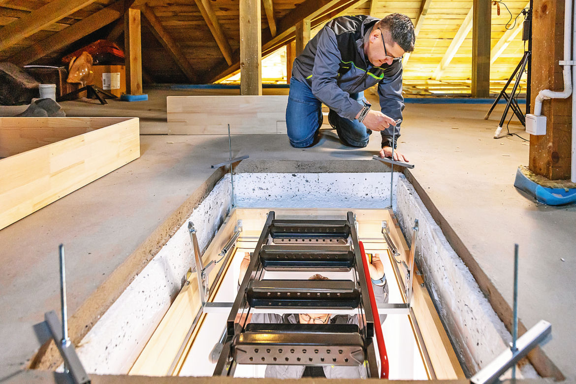

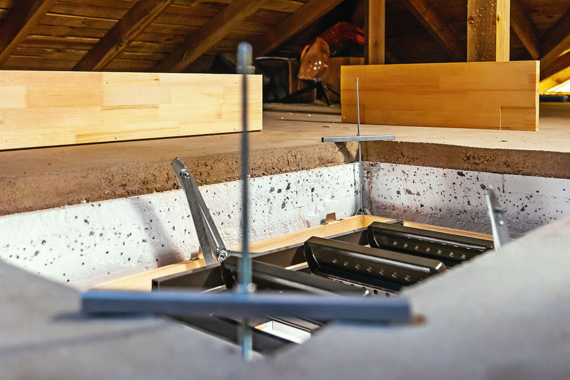

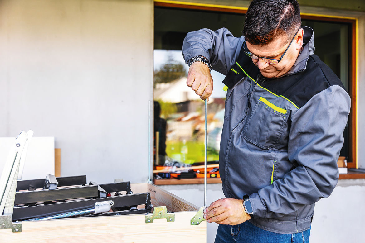

Przed umieszczeniem skrzynki na miejscu dokręcono szpilki montażowe

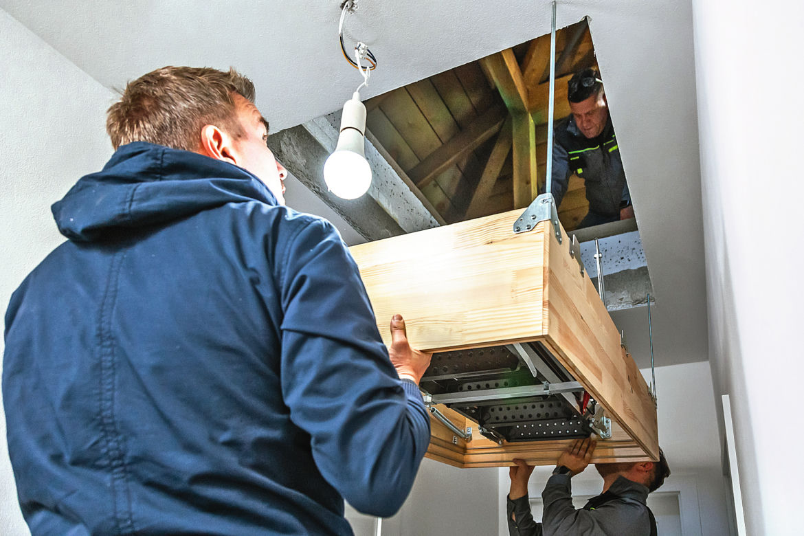

Następnie skrzynka została wpasowana w otwór
Szpilki są pomocne w prawidłowym wypoziomowaniu skrzynki. Skrzynka oprze się na dokręconych do nich metalowych wspornikach

Drewniane lub plastikowe kliny pozwalają ustabilizować skrzynkę na czas wiercenia otworów i przykręcania jej do stropu

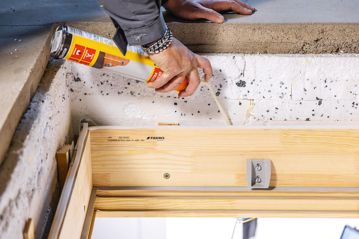

Gdy skrzynka została wypoziomowana, szczeliny między nią a otworem wypełniono pianą PUR

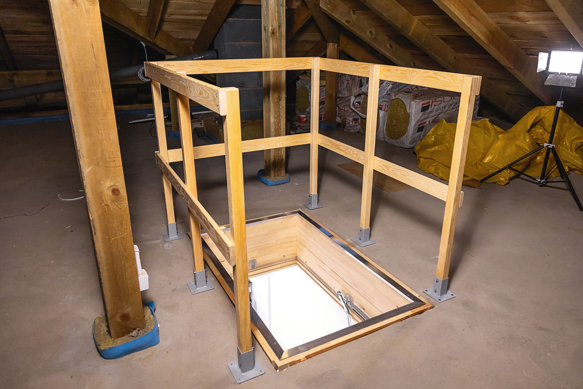

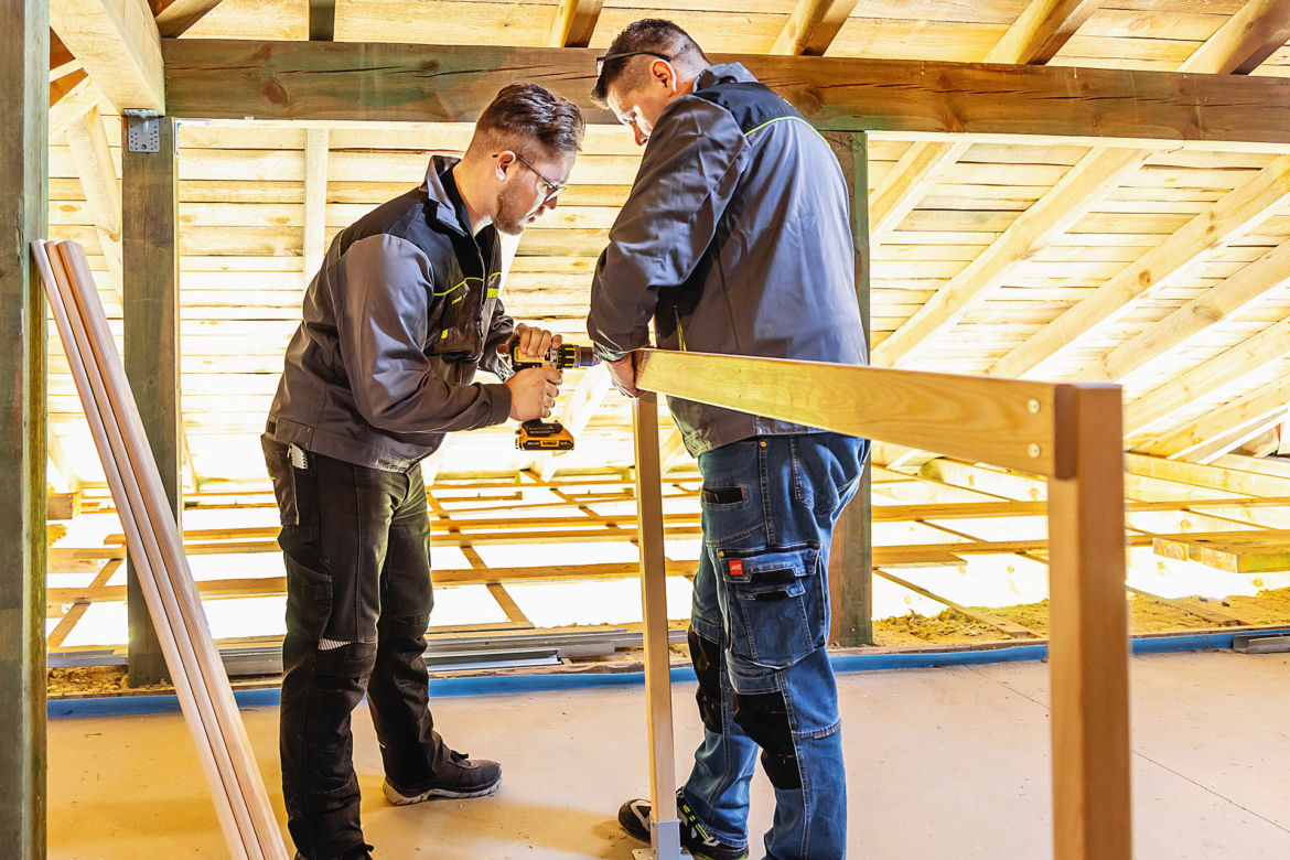

W czasie, gdy piana twardniała, na stropie zmontowano i przytwierdzono do niego drewnianą balustradę

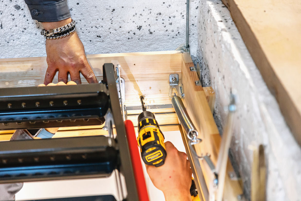

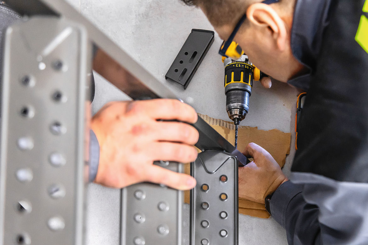

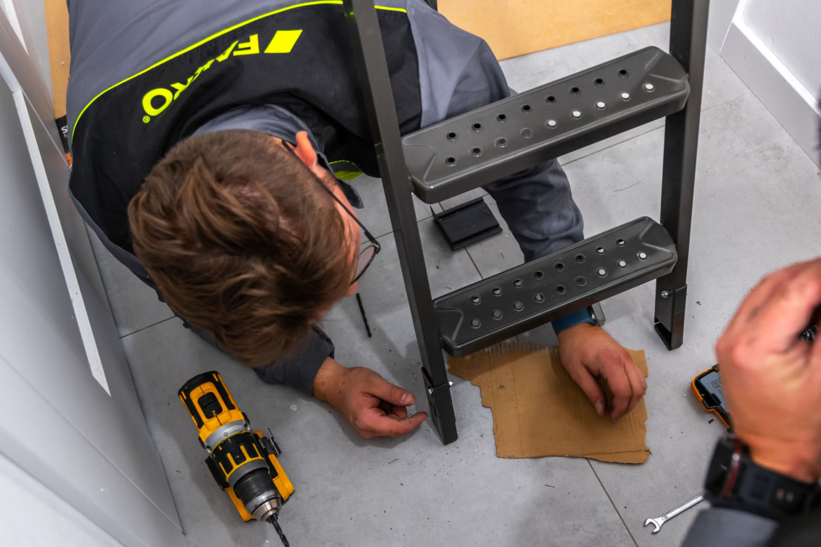

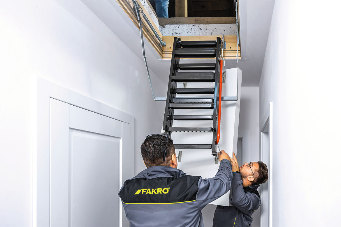

Do drabinki przykręcono metalowe stopki zakończone gumową nakładką. Stopki są regulowane, więc łatwo dostosować długość biegu do wysokości pomieszczenia

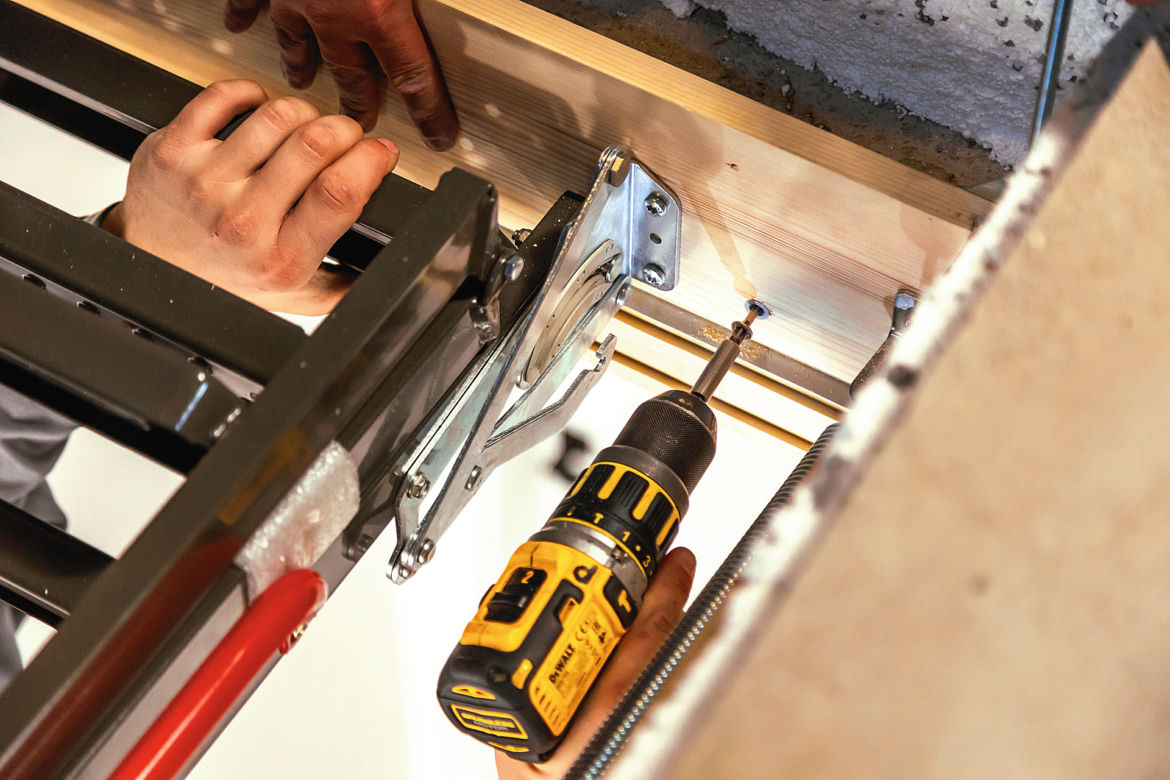

Teraz przyszła pora na dokręcenie klapy do biegu schodowego

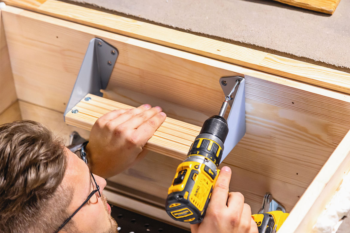

Do skrzynki od strony wewnętrznej dokręca się dodatkowy, wzmocniony stopień

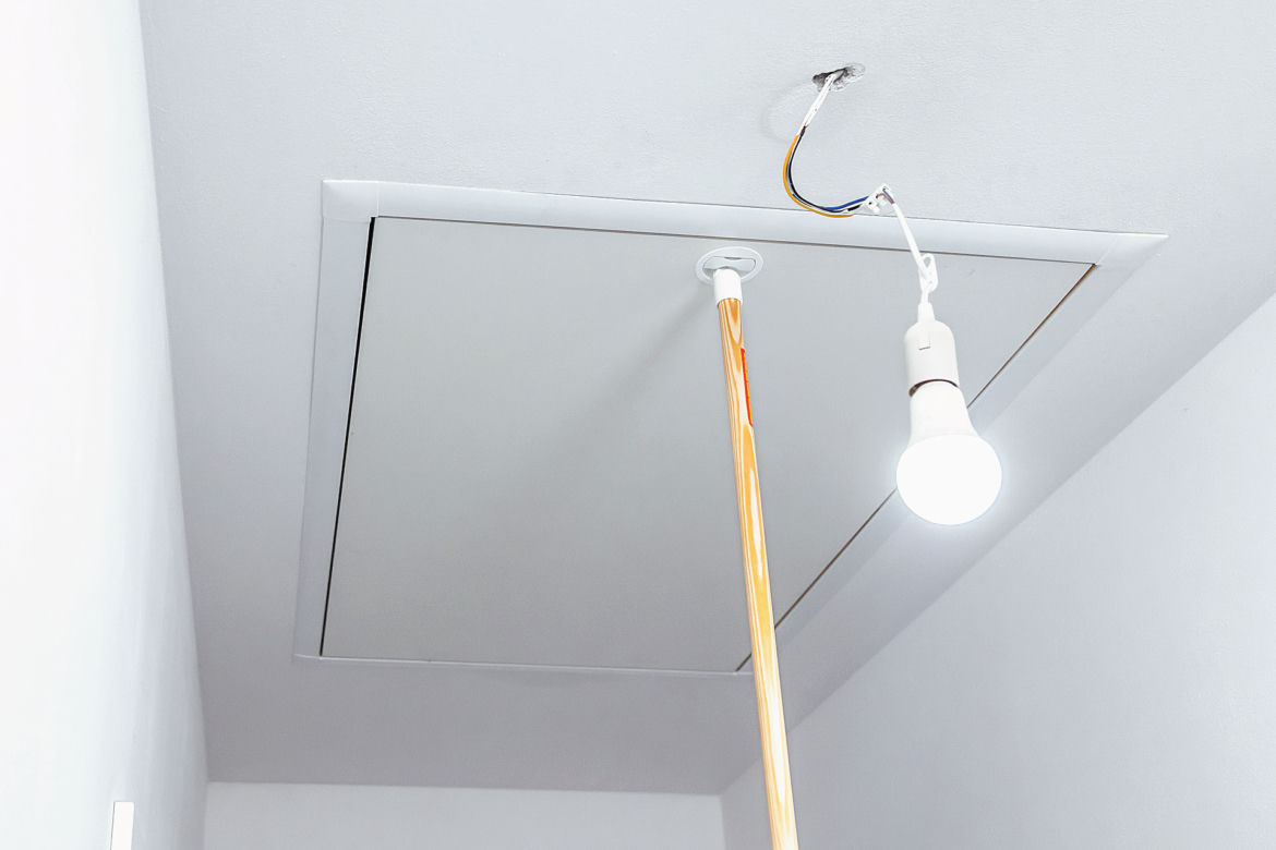

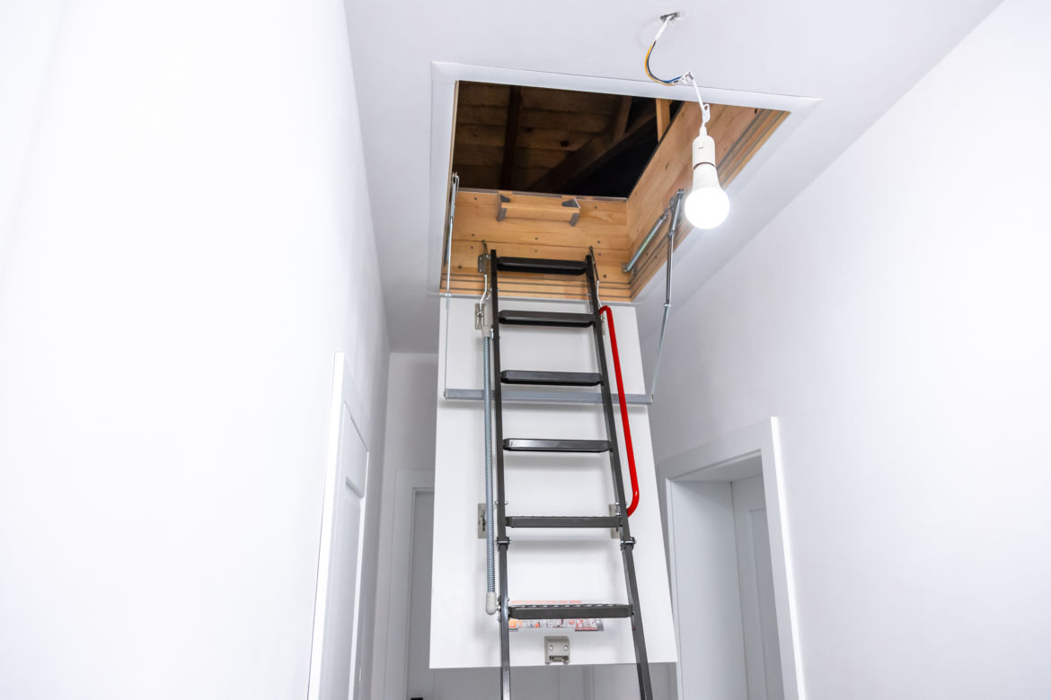

Klapa schodowa ze wszystkich stron jest biała. Po zamknięciu wtapia się w tło białego sufitu

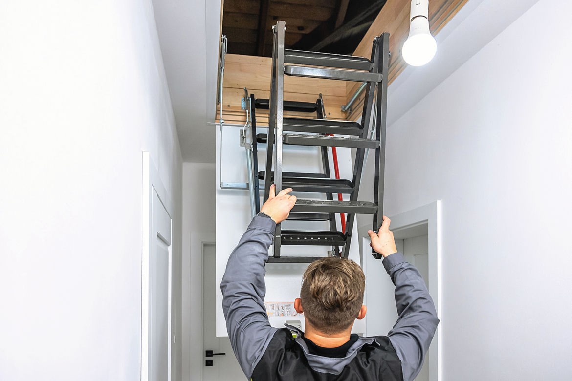

Wszystkie schody strychowe składają się z dwóch zasadniczych części: biegu (składanego, wsuwanego lub nożycowego) oraz klapy. Klapa może być ocieplona lub pozbawiona izolacji termicznej
