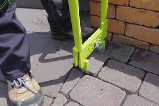

Taras przed sezonem
Taras przed sezonem

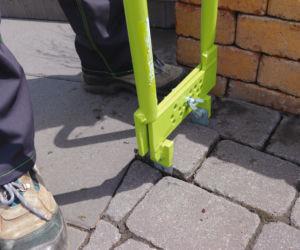

Pojedyncze elementy nawierzchni łatwo i wygodnie się wyjmuje za pomocą chwytaków brukarskich. Nie trzeba ich kupować – są dostępne w wielu wypożyczalniach sprzętu budowlanego
Autor: LIBET/ Materiały prasowe

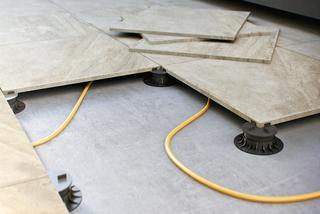

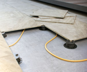

Taras wentylowany na wspornikach nie jest trudny do ułożenia. Równie prosto można go też zdemontować – choćby po to, by schować pod płytami przewody nowo poprowadzonej instalacji

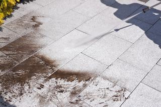

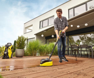

Taras przed sezonem
Taras przed sezonem

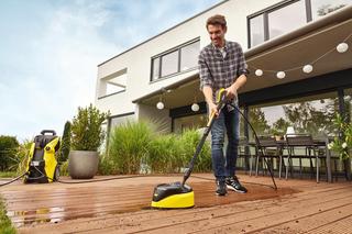

Przystawka do mycia powierzchni płaskich ma regulację mocy ciśnienia wody, dzięki czemu można ją wykorzystać do czyszczenia bardzo wrażliwych powierzchni. Specjalny kształt przystawki zapobiega rozbryzgom wody i umożliwia mycie w narożnikach
Autor: KÄRCHER/ Materiały prasowe

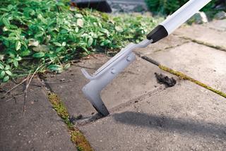

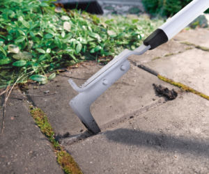

Chwasty i mech ze szczelin między kostkami i płytami dużo łatwiej niż zwykłym nożem usuwa się specjalnym skrobakiem do fug – najlepiej z długim trzonkiem. Niektóre skrobaki mają dodatkowo zamocowaną miękką szczotkę drucianą

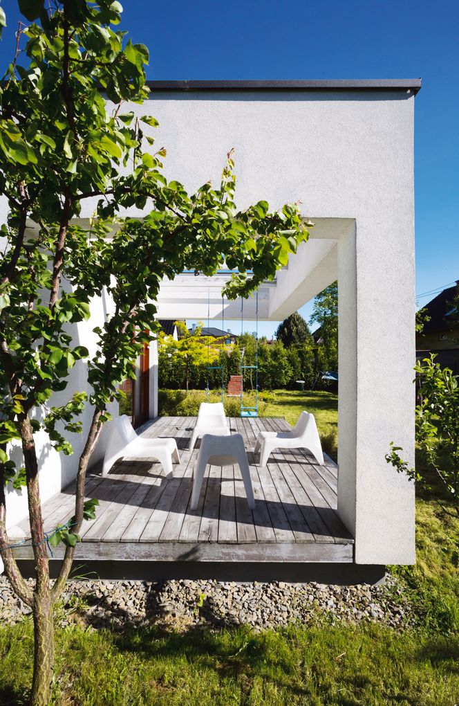

Taras przed sezonem
Taras przed sezonem
Drewno, jak każdy materiał naturalny, zmienia wygląd wraz z upływem czasu. Deski na tarasie szybciej patynują niż okładziny pionowe, bo są znaczniej bardziej narażone na działanie słońca, deszczu i lodu. Szarzenie drewna to proces, który nie pogarsza jego właściwości technicznych. Można z tym nie robić nic albo – wyczyścić i pomalować olejem barwiącym
Autor: V33/ Materiały prasowe

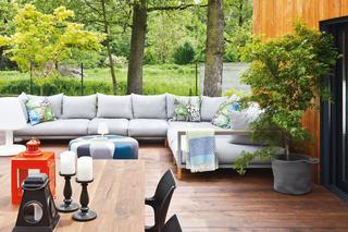

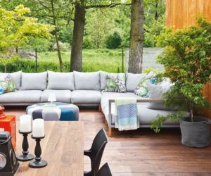

Taras można urządzić jak salon – z kanapą, stolikami, lampkami nocnymi. Różnica polega na doborze umeblowania. Te postawione na tarasie muszą być odporne na zabrudzenia, silne nasłonecznienie, deszcz i mróz

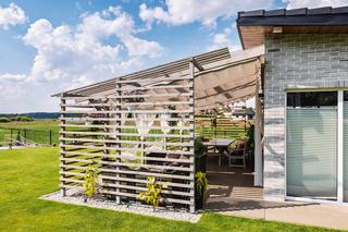

Taras przed sezonem
Taras przed sezonem

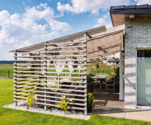

W młodych ogrodach trzeba kilku dobrych lat, by nowe nasadzenia roślin urosły i dały schronienie. Do tego czasu warto na tarasie urządzić sobie wygodny azyl. Tkanina rozpięta pod zadaszeniem z poliwęglanu osłoni przed słońcem, od wiatru ochronią trejaże i posadzone przy nich szybko rosnące pnącza
Autor: Marcin Czechowicz

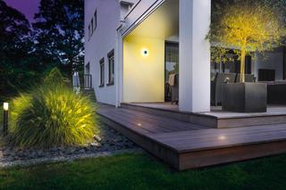

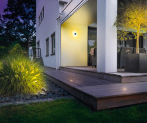

Oświetlenie niskonapięciowe można zamontować w każdej chwili, bez rujnowania otoczenia. Wystarczy jedno gniazdo elektryczne. Całą instalację da się rozprowadzić, ukrywając przewody pod żwirem, korą albo płytko zakupując je w ziemi
Autor: kolekcja LIBET LIGHT/ Materiały prasowe

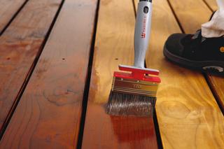

Taras przed sezonem
Taras przed sezonem

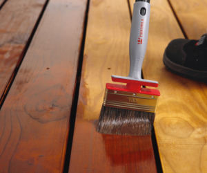

Barwiące transparentne
Do zabezpieczania tarasów drewnianych, wymagających odświeżenia koloru. Oleje pigmentowane lepiej chronią deski przed działaniem promieni UV, dzięki czemu drewno wolniej szarzeje. Dostępne w wielu kolorach naturalnych drewna rodzimego i egzotycznego, a także w modnych szarościach i bielach
Autor: TIKKURILA/ Materiały prasowe

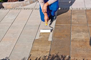

Taras przed sezonem
Taras przed sezonem

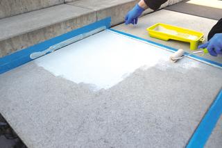

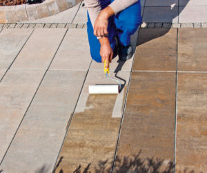

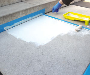

Barwiące kryjące
Pozwalają ukryć uszkodzenia nawierzchni oraz trudne do usunięcia zabrudzenia. Mocno wnikają w podłoże, trwale barwią beton i kamień, tworząc na ich powierzchni powłokę. Są odporne na ścieranie, mróz i sól. Dostępne w kilku kolorach – szarym, czerwonym, białym czy antracytowym
