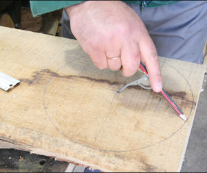

Krok 1
Na powierzchni drewna wyznaczamy cyrklem średnicę misy – ta będzie miała 24 cm

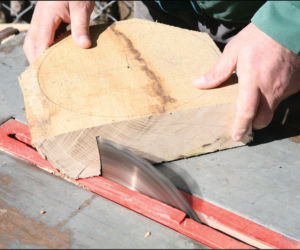

Krok 2
Zwykłą piłą lub na pilarce tarczowej przecinamy kloc, a następnie obcinamy zbędne fragmenty balika tak, by kształtem był zbliżony do misy. Uwaga na BHP – trzeba pracować w okularach ochronnych

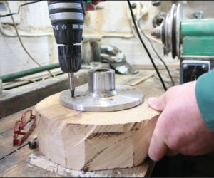

Krok 3
Bardzo starannie mocujemy drewno w tokarce. Od strony, gdzie będzie wnętrze misy, przykręcamy wkrętami okrągłą przystawkę fachowo nazywaną zabierakiem

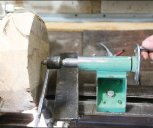

Krok 4
Od strony toczonej stabilizujemy balik stożkowym grotem, tak zwany kłem (dokręconym za pomocą konika)

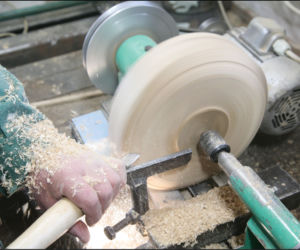

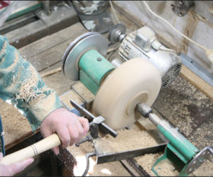

Krok 5
Rozpoczynamy toczenie. W trakcie pracy używamy noży o ostrzach różnej wielkości. Przykładamy je do drewna, kontrolując siłę nacisku

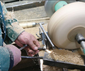

Krok 6
Kluczowym elementem podczas toczenia jest podtrzymka. To metalowa podpórka, którą ustawiamy jak najbliżej obrabianego drewna. Na niej opiera się stabilnie ostrze noża
Krok 7
Zmieniając położenie podtrzymki iużywając różnych noży, wytaczamy zewnętrzny kształt misy

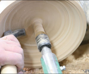

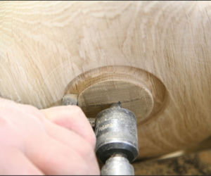

Krok 8
Wokół metalowego kła wytaczamy wgłębienie. Jest potrzebne, by móc zamocować misę wkolejnym etapie pracy –podczas toczenia wnętrza ozdobnego naczynia

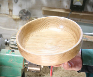

Krok 9
Misa jest gotowa od zewnątrz. Teraz zmieniamy jej położenie. Zabierak naciska drewno od strony dna misy, akieł –na środek wnętrza misy. Dobieramy podtrzymki różnego kształtu, by opierać dłuta, i wytaczamy wnętrze naczynia

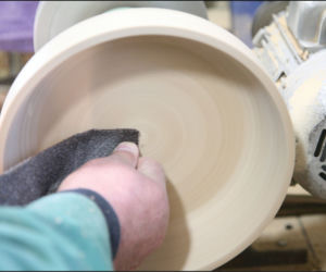

Krok 10
Papierem ściernym oróżnej grubości szlifujemy powierzchnię drewna. Pracę dzielimy na dwa etapy. Najpierw szlifujemy zewnętrzne ściany, a po zmianie mocowania misy w tokarce i wytoczeniu środka – wnętrze

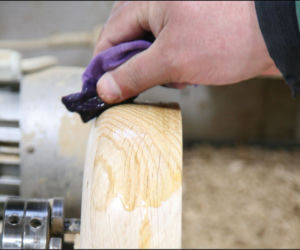

Krok 11
Olejowanie również odbywa się na tokarce. Wolno wirujące drewno chłonie olej – i uwidacznia się piękny rysunek słojów
Krok 12
Usuwamy miejsca mocowania misy w tokarce, szlifujemy te miejsca i również je olejujemy. Misa gotowa
