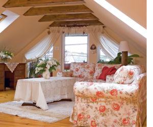

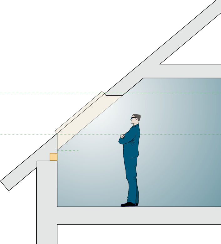

Rozsądna wysokość ścianki kolankowej to mniej więcej 1 m. Można wtedy ustawić pod nią komodę lub biurko i swobodnie wyglądać przez okno w dachu
Źródło: Rys. Agnieszka i Marek Sterniccy

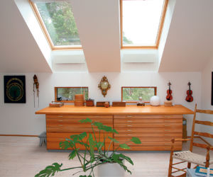

Gdy ścianka kolankowa ma około100 cm wysokości, wnętrze poddasza można wygodnie zaaranżować i wyglądać na świat przez okno w dachu
Źródło: Mariusz Bykowski

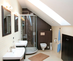

Gdy ścianka kolankowa ma 120 cm lub więcej, pojawią się problemy z wyglądaniem przez okno w dachu

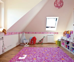

Na poddaszu o wysokich ściankach kolankowych można zainstalować pod nimi grzejniki

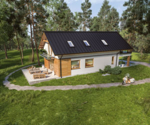

W projekcie domu o wysokiej ściance kolankowej przewidziano element dekoracyjny na elewacji, który zamaskuje tę wysokość. Projekt: C357 Fotogeniczny, autor: inż. Ryszard Fabrowski
Źródło: Archiwum serwisu

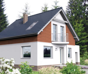

W projekcie budynku Systematycznego (Murator EC151) ścianka kolankowa na 100 cm wysokości. Nie rzuca się to w oczy, bo na poddaszu zastosowano oblicówkę z drewna. Autorzy: arch. Ludwika Juchniewicz-Lipińska, arch. Miłosz Lipiński
