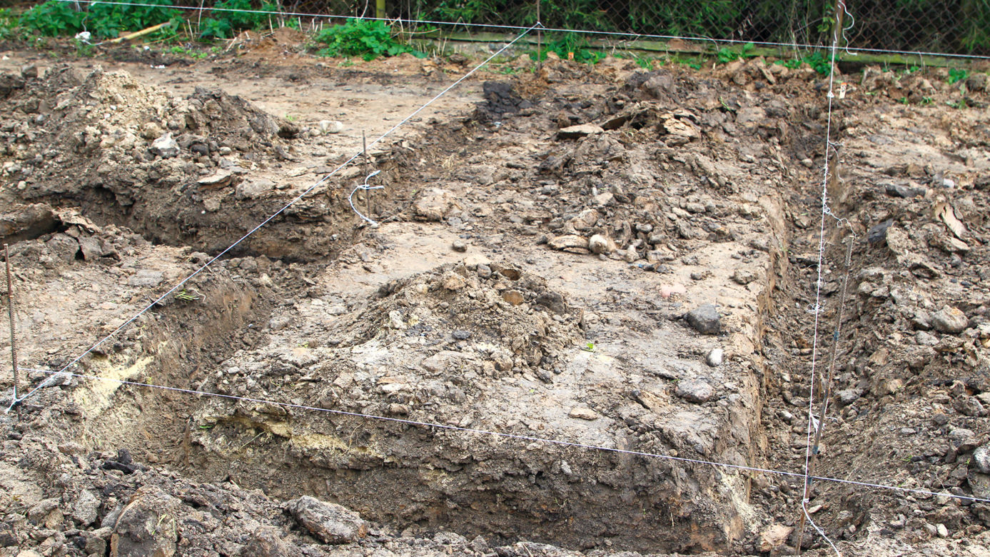

W wyznaczonych wcześniej miejscach przebiegu obrzeży wykonuje się rowy (bruzdy) na szerokość o 20-30 cm większą niż obrzeże. Głębokość wykopu powinna się znajdować około 55 cm poniżej wyznaczonego poziomu górnej krawędzi obrzeża wysokości 30 cm
więcej...
foto: Tomasz Szostak, www.zogrodemnaty.pl

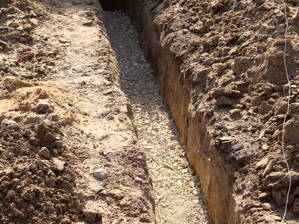

Układanie podbudowy
Na dnie wykopu układa się pierwszą warstwę podbudowy z kruszywa łamanego (tłuczeń) frakcji 31,5-63 mm. Po wyrównaniu i mechanicznym zagęszczeniu ubijarką ta warstwa podbudowy powinna mieć około 15 cm grubości
więcej...

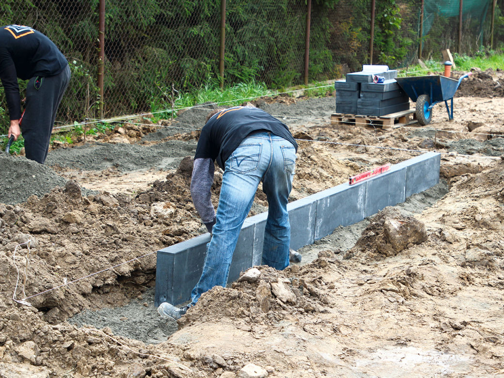

Osadzanie obrzeży
Następnie w wykopie rozkłada się 10-centymetrową warstwę podbudowy z półsuchego betonu C12/15, a na niej ustawia się obrzeża, dbając o to, by zarówno ich przebieg, jak i górny poziom były zgodne z rozpiętymi wcześniej sznurkami (ustawienie obrzeży koryguje się młotkiem). Obrzeża z obu stron obsypuje się betonem półsuchym do około 1/3 ich wysokości
więcej...

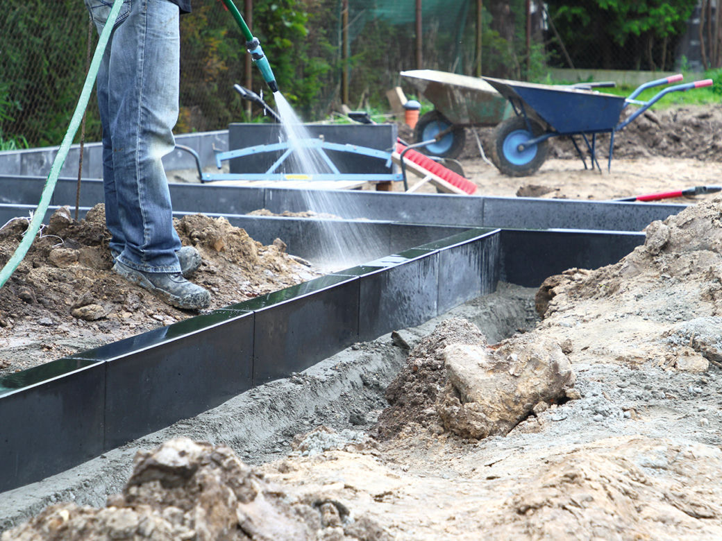

Zwilżanie betonu półsuchego
Obrzeża najpierw omiata się z zanieczyszczeń miękką szczotką, a następnie spłukuje strumieniem wody pod niezbyt dużym ciśnieniem, by zmyć z nich pozostałości betonu użytego do stabilizacji obrzeży, a także po to, by go nawilżyć i tym samym umożliwić jego związanie
więcej...

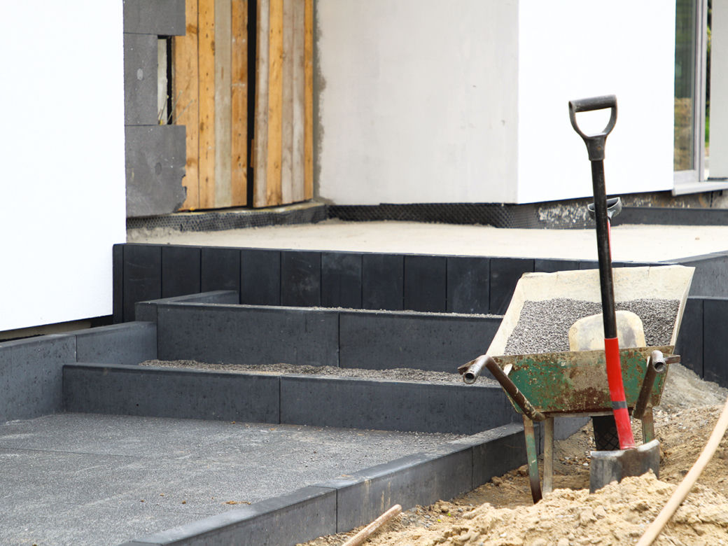

Obramowanie schodów z palisady betonowej
Z obrzeży i palisad betonowych można wykonać nie tylko brzegi nawierzchni i rabat, ale także obramowanie schodów, tarasów i murki oporowe w miejscach uskoku terenu. Mocowanie palisad betonowych jest zbliżone do układania obrzeży – układa się je również na podbudowie z kruszywa grubego i półsuchego betonu
więcej...

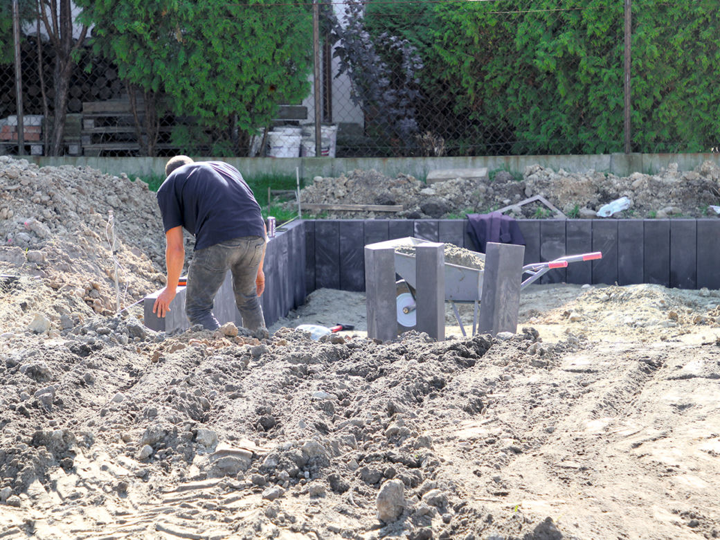

Ściana oporowa z palisady betonowej
Palisady betonowe, z których powstaną ściany oporowe wgłębnika, wykłada się od strony zewnętrznej folią uszczelniającą. Następnie wzdłuż ściany oporowej, u jej podstawy, trzeba ułożyć drenaż, a potem obsypać ją kruszywem i ziemią
