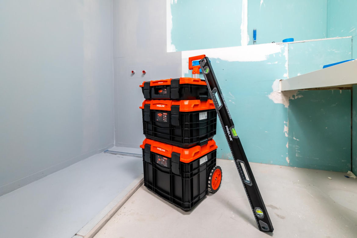

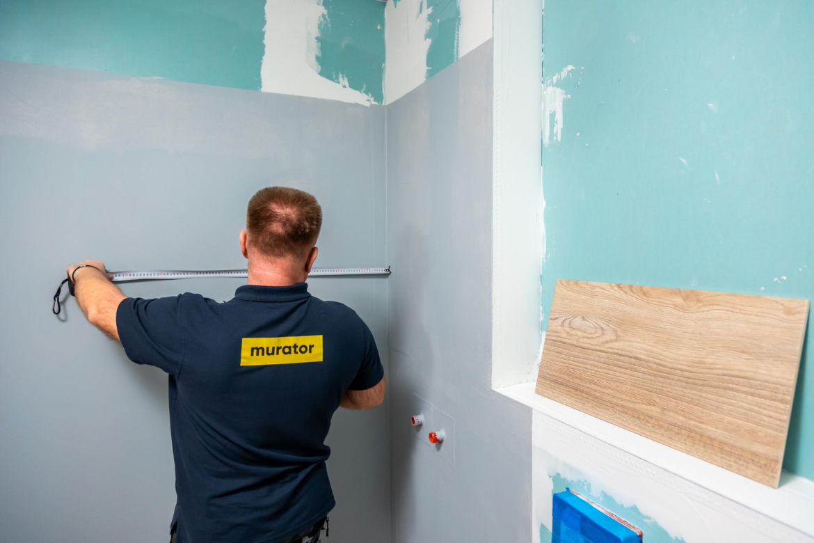

Układanie płytek zaczynamy od zamocowania na ścianie prostej, gładkiej łaty drewnianej lub aluminiowej. Do zamocowania łaty używamy poziomicy

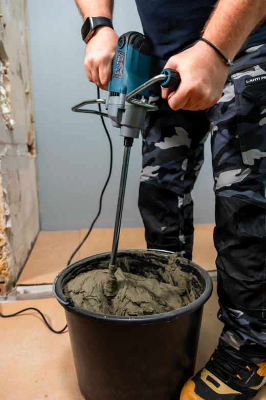

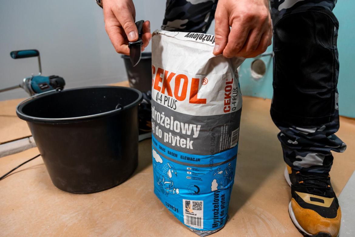

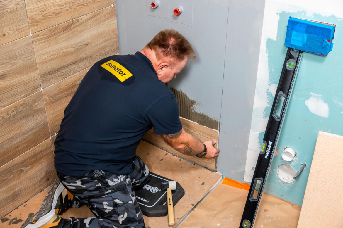

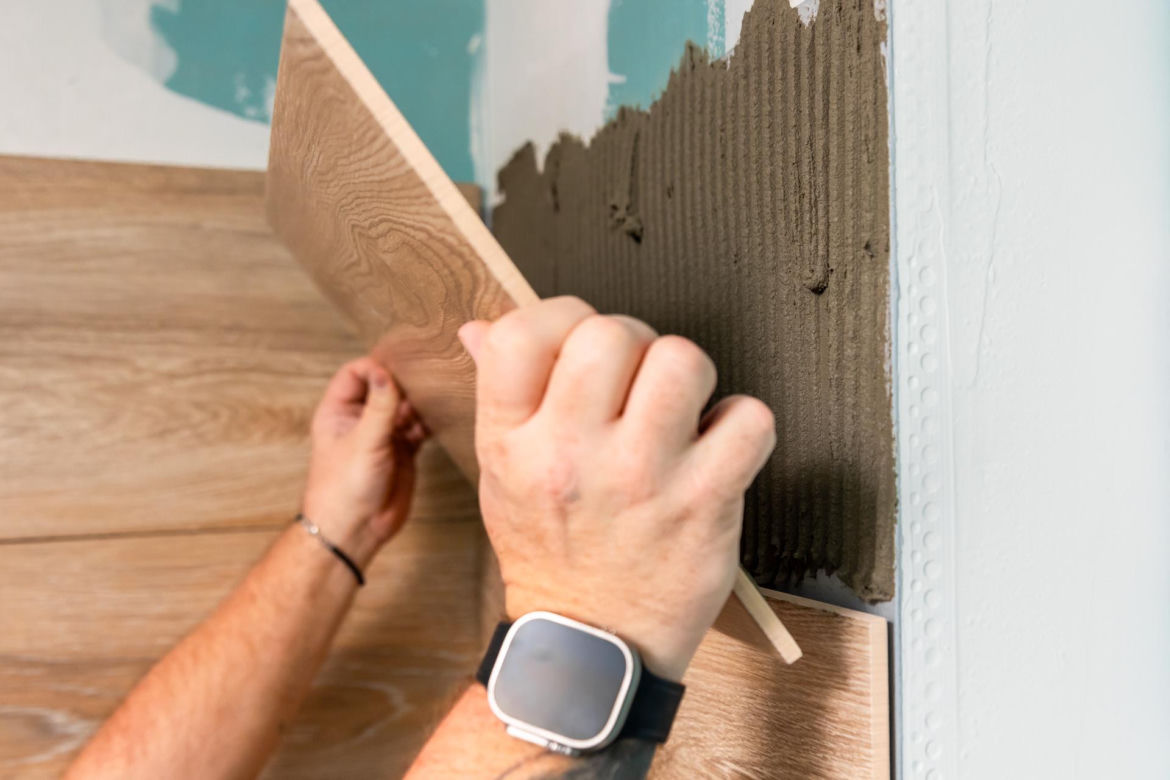

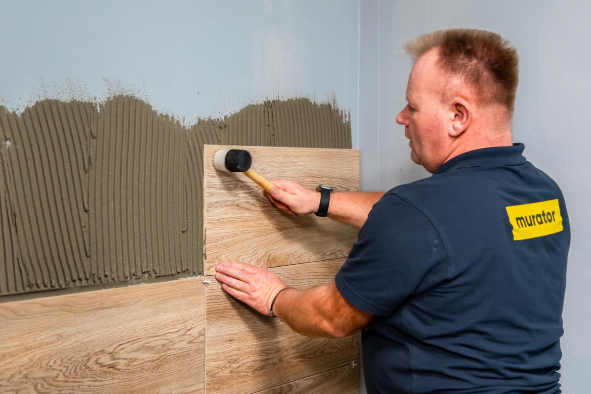

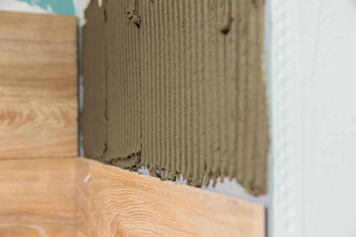

Na ścianę nakładamy hydrożelowy klej do płytek CEKOL Q-4 PLUS. Klej jest hydrofobowy, odporny na nasiąkanie, możemy go nakładać na powierzchnie typowe i podgrzewane
