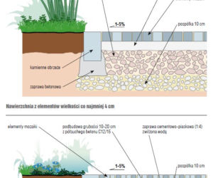

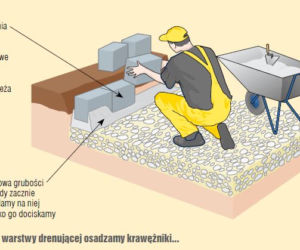

Mozaika kamienna - warstwy nawierzchni
Autor: archiwum muratordom

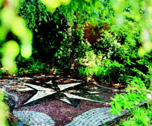

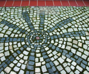

Mozaika kamienna - wzór gwiazdy
Placyk wyznaczający miejsce wypoczynku zdobi gwiazda. Ta mozaika powstała z czerwonego i szarego granitu, czarnego bazaltu oraz białego marmuru
Autor: Mariusz Pasek

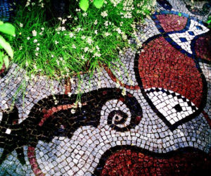

Mozaika kamienna
Mozaika kamienna
Wystarczy jeden prosty wzór, by podwórko nabrało charakteru

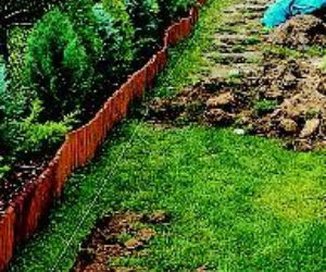

Usuwanie darni
Usuwanie darni
W miejscu, gdzie będzie nawierzchnia, usuwamy darń na głębokość 30 cm
