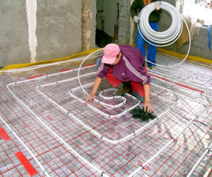

Zabezpieczenie izolacji cieplnej
Izolację cieplną trzeba zabezpieczyć przed zawilgoceniem. Służą do tego folie polietylenowe lub aluminiowe z nadrukowaną siatką ułatwiającą zachowanie wymaganego odstępu między zwojami rur

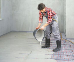

Ważne jest odpowiednie zamocowanie rur
Rury należy zamocować do podłoża zgodnie z zaleceniami producenta, by nie przesunęły się, a tym bardziej nie wypłynęły na wierzch podczas wylewania jastrychu

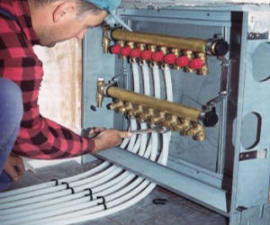

Podłączenie rur do rozdzielaczy
Początek i koniec każdej rury tworzącej pętlę ogrzewania podłącza się do rozdzielaczy zainstalowanych centralnie w stosunku do ogrzewanych pomieszczeń

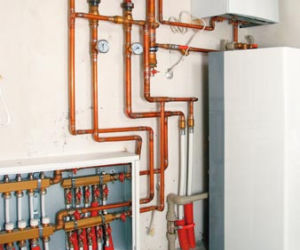

Montaż kotłowni
Newralgicznym etapem prac przy wykonywaniu każdej wodnej instalacji grzewczej jest montaż kotłowni
