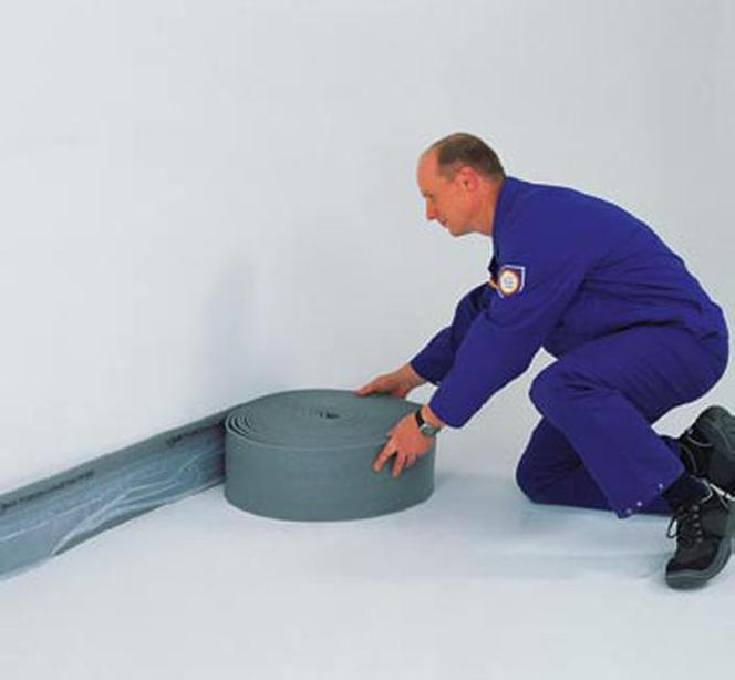

Wyrównanie podłoża
Wyrównanie podłoża
Prace zaczyna się od starannego wyrównania podłoża, następnie robi się tak zwaną izolację brzegową. Wygodnie zrobić ją ze specjalnej taśmy z pianki polietylenowej
Źródło: Archiwum serwisu

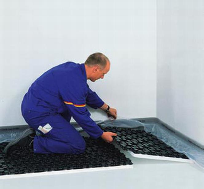

Układanie płyt izolacyjnych
Płyty izolacyjne układa się tak, by nie było między nimi szczelin, przez które mogłaby wpłynąć wylewka. Poprawne wykonanie bardzo ułatwiają maty systemowe

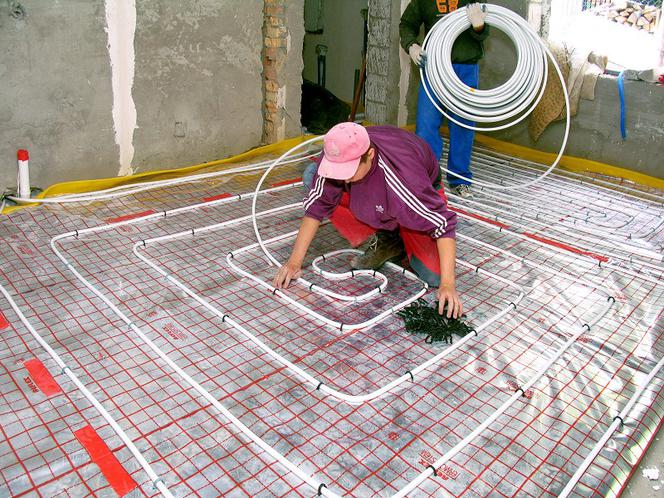

Zabezpieczenie izolacji cieplnej
Izolację cieplną trzeba zabezpieczyć przed zawilgoceniem. Służą do tego folie polietylenowe lub aluminiowe z nadrukowaną siatką ułatwiającą zachowanie wymaganego odstępu między zwojami rur
Ważne jest odpowiednie zamocowanie rur
Rury należy zamocować do podłoża zgodnie z zaleceniami producenta, by nie przesunęły się, a tym bardziej nie wypłynęły na wierzch podczas wylewania jastrychu

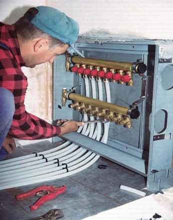

Podłączenie rur do rozdzielaczy
Początek i koniec każdej rury tworzącej pętlę ogrzewania podłącza się do rozdzielaczy zainstalowanych centralnie w stosunku do ogrzewanych pomieszczeń

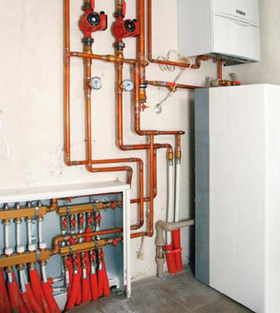

Montaż kotłowni
Montaż kotłowni
Newralgicznym etapem prac przy wykonywaniu każdej wodnej instalacji grzewczej jest montaż kotłowni
