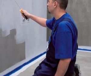

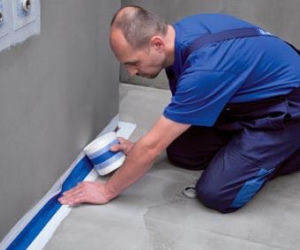

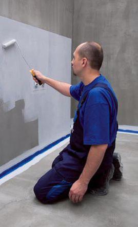

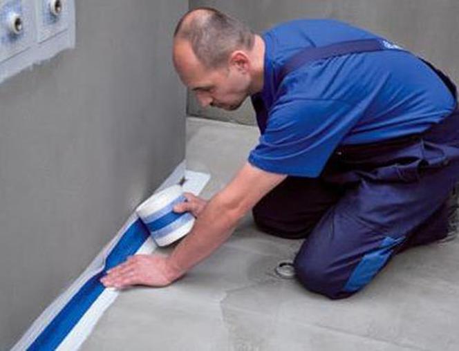

Na drugi dzień po zakończeniu gruntowania wykonuje się hydroizolację w łazience, wykorzystując do tego folię w płynie i taśmy uszczelniające

Folię w płynie nanosi się wałkiem lub pędzlem

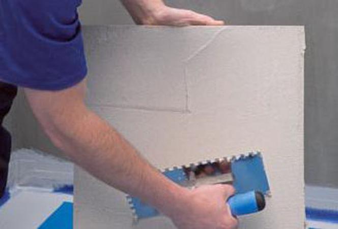

Zaprawę klejącą warto nanieść też na spodnią stronę każdej płytki. Dzięki temu uzyskamy lepsze wypełnienie przestrzeni pomiędzy płytką a podłożem, które w przypadku podłóg powinno wynosić 100%. Szpachlowanie zapewnia również większą przyczepność zaprawy klejącej do okładziny ceramicznej

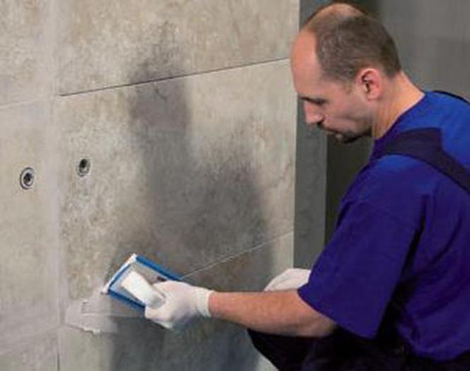

Spoinowanie należy wykonać pacą gumową, wciskając zaprawę w szczeliny pomiędzy płytki i zbierając jej nadmiar z powierzchni

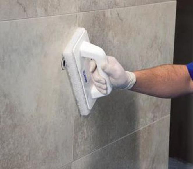

Gąbką zbiera się nadmiar masy spoinującej i wygładza fugi
