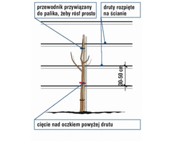

Pierwszy rok. Wczesna wiosna. Przyciąć główny pęd – czyli przewodnik – nad pierwszym oczkiem położonym powyżej pierwszego drutu. Wkrótce wyrosną z niego nowe pędy.

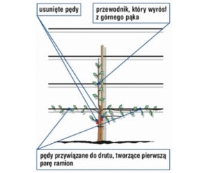

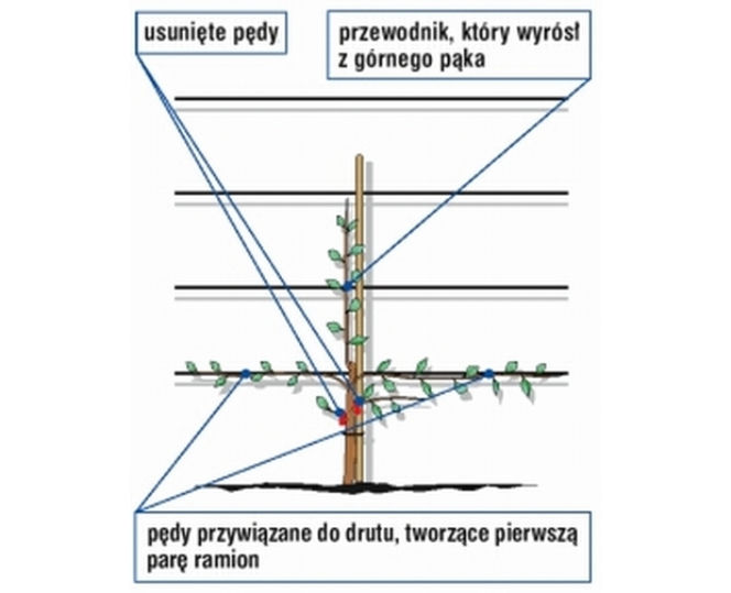

Pierwszy rok. Lato. Dwa pędy, które wyrosły z pąków tuż pod drutem, przygiąć do niego i przywiązać. Należy to zrobić w drugiej połowie lipca, gdy pędy są już długie, ale jeszcze elastyczne i niezdrewniałe. Pędy, które wyrosły poniżej, trzeba usunąć.

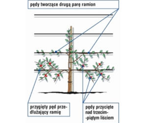

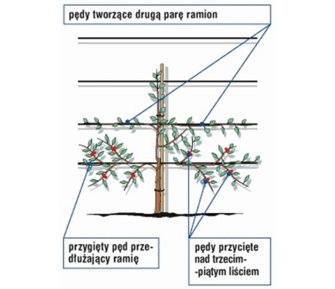

Drugi rok. Lato. Uformować drugie piętro ramion podobnie jak poprzednie. Przedłużyć pierwszą parę ramion, przyginając i przywiązując pędy, które wyrosły na wierzchołkach. Pozostałe pędy skrócić nad trzecim-piątym liściem. Na nich powstaną kwiaty i owoce.

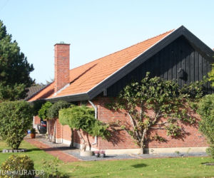

Drzewo z uformowaną, płaską koroną rozpiętą na ścianie domu.
