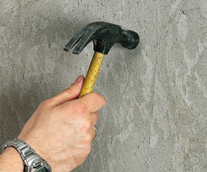

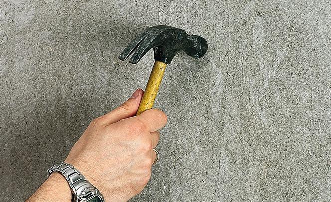

Stan tynku sprawdzamy, delikatnie opukując ścianę. Dobiegający spod młotka pusty dźwięk świadczy o tym, że tynk stracił miejscami styczność z podłożem

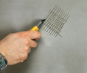

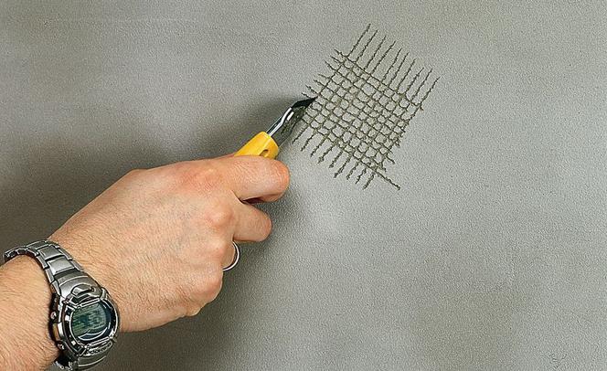

Nośność powierzchni sprawdzamy, wykonując na niej siatkę nacięć o oczkach 2 x 2 mm. Podłoże można uznać za nośne, jeśli minimum 80% powierzchni siatki pozostaje w dobrym stanie i się nie wykrusza

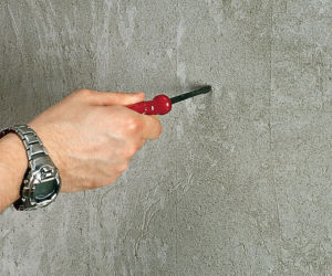

Twardość podłoża możemy ocenić, wkręcając w nie śrubokręt. Jeśli łatwo się zagłębia, to znak, że ma ono małą twardość

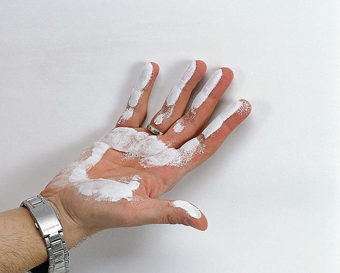

Czy trzeba gruntować, upewnimy się, pocierając ścianę dłonią. Jeżeli na dłoni zostanie brudny ślad, to znaczy, że gruntowanie jest konieczne

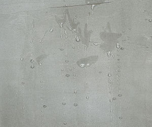

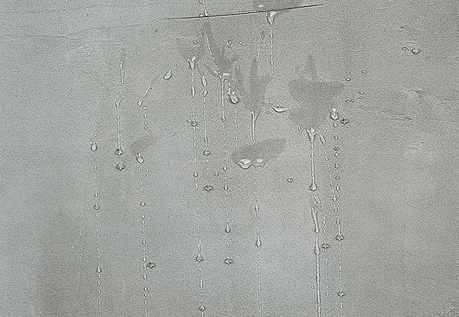

Chłonność podłoża sprawdzamy, polewając ścianę wodą. Gdy zamiast spływać, wsiąknie w głąb, to znak, że podłoże jest nasiąkliwe i przed malowaniem wymaga zagruntowania. Po dobrze zagruntowanej powierzchni woda spływa, zamiast w nią wsiąkać

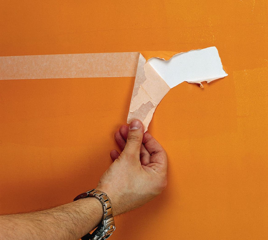

Czy trzeba usunąć starą farbę, sprawdzimy, naklejając na ścianę kawałek taśmy samoprzylepnej. Następnie trzeba ją energicznie oderwać. Jeśli na taśmie będą oderwane kawałki farby, to znak, że trzeba ją usunąć ze ściany
