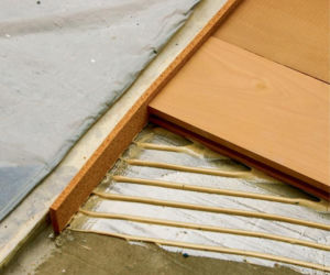

Dylatacja obwodowa
Dylatacja obwodowa
Wzdłuż ścian. Musi być bezwzględnie zrobiona wokół pomieszczenia. Przed ułożeniem betonu na podkład podłogowy mocuje się wzdłuż ścian paski pianki dylatacyjnej
Autor: Mariusz Bykowski
Dylatacja obwodowa
Dylatacja obwodowa
Luz pod ścianami. Podczas wykonywania posadzki elementy skrajne docina się krócej. Brzegi podłogi nie mogą dotykać ścian, więc na krawędzi wstawia się kliny robocze
Autor: Andrzej Szandomirski

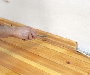

Dylatacja obwodowa
Dylatacja obwodowa
Pod listwami przypodłogowymi. Szczelina dylatacyjna powinna mieć 1 cm szerokości. Zakrywa się ją listwami przypodłogowymi
Autor: Piotr Mastalerz

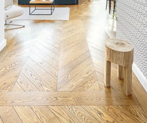

Dylatacje pośrednie
Dylatacje pośrednie
Zmiana kierunku układania. Żeby ładnie wkomponować dylatację pośrednią w parkiet, można zmienić kierunek układania desek. Element wstawiony w poprzek kompozycji skompensuje naprężenia
Autor: Maria Miklaszewska

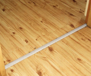

Dylatacje - próg
Dylatacje - próg
W progu. Dylatacje pośrednie zawsze robi się w progu między pomieszczeniami. Najprostszym, choć niezbyt eleganckim sposobem, jest zamaskowanie ich listwą podłogową

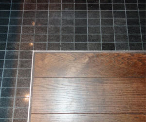

Dylatacje rozdzielcze: korek i listwa
Na styku parkietu i ceramiki można wykorzystać pasek korka oraz listwę metalową. Korek zawsze wstawia się od strony drewna. W razie potrzeby można go podbarwić
Autor: KWIEK PODŁOGI/ Materiały prasowe

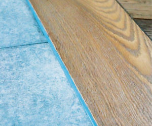

Masa dylatacyjna
Masa dylatacyjna
Dylatację na styku szarych płytek ceramicznych i podbarwionego na szaro parkietu można wypełnić poliuretanową masą dylatacyjną w tym samym kolorze
