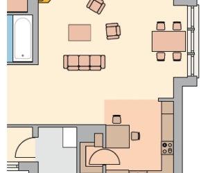

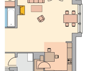

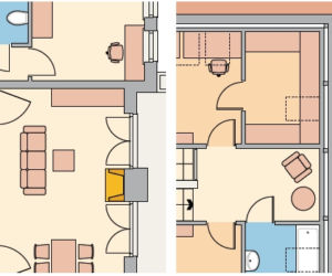

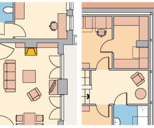

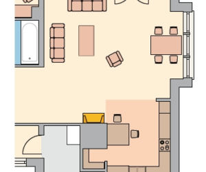

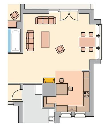

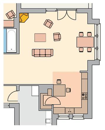

Jeden projekt – różne możliwościKominek usytuowano w narożniku salonu, przy ścianie łączącej salon, łazienkę oraz sypialnię. Przewody wentylacyjne z łazienki i salonu oraz dymowe z salonu zostały zainstalowane w jednym kominie. Takie umiejscowienie kominka jest możliwe dzięki temu, że odległość od narożnika salonu do komina nie przekracza 2 m. Przesunięcie kominka w róg pomieszczenia spowoduje też konieczność przemeblowania salonu, aby ogień mógł być widziany przez osoby w nim przebywające, ale sprawi też, że salon będzie bardziej ustawny. Do tego miejsca pasuje każdy rodzaj kominka narożnego
