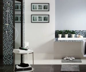

Jak prawidłowo ułożyć płytki w łazience?
Trzynastometrowa łazienka na planie kwadratu to już właściwie pokój kąpielowy. Obszerne wnętrze stwarza duże możliwości aranżacyjne. Zmieści się w nim wanna i kabina prysznicowa, sedes, bidet oraz duża umywalka
