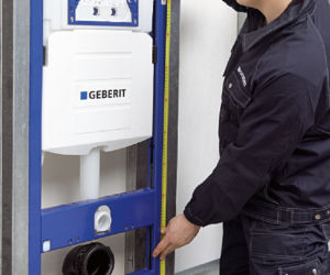

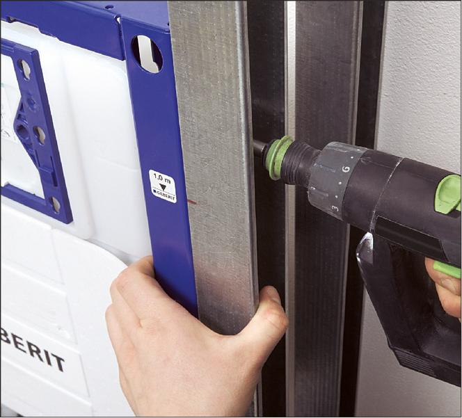

Montujemy toaletę myjącą: krok 1
Najpierw ustalamy wymaganą wysokość stelaża, na którym powiesimy toaletę myjącą.

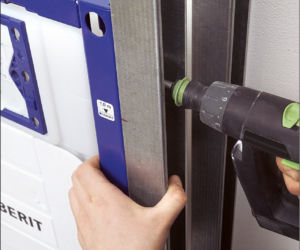

Montujemy toaletę myjącą: krok 2
Następnie solidnie mocujemy go wkrętami samogwintującymi do ściany i podłoża albo do przytwierdzonych do nich szyn montażowych.

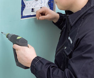

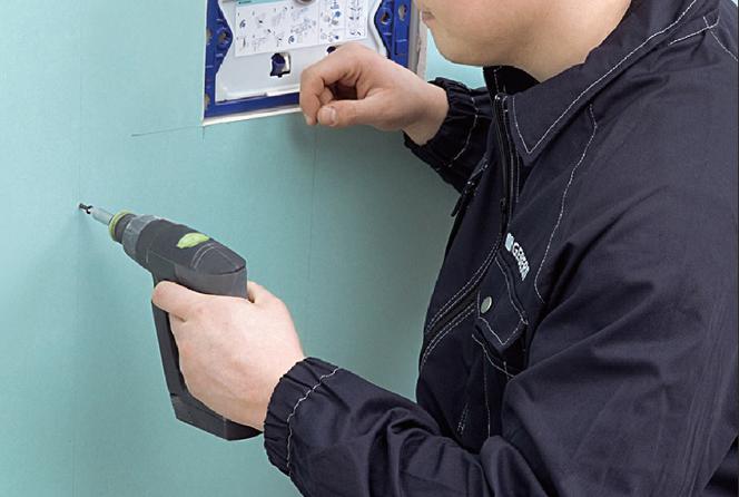

Montujemy toaletę myjącą: krok 3
Powstałą konstrukcję obudowujemy wodoodpornymi (zielonymi) płytami gipsowo-kartonowymi, a w przygotowanym otworze umieszczamy płytkę montażową pod przycisk spłukujący.

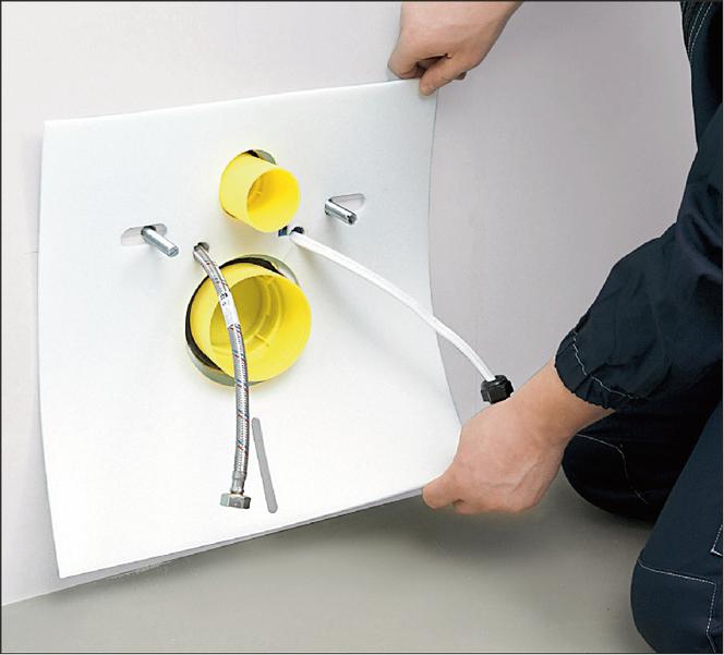

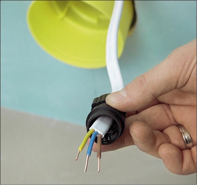

Przez otwory w płycie po obu stronach podejścia wodnego wyciągamy rurki peszla, jedną na wężyk doprowadzający wodę do toalety, drugą - na kabel elektryczny z wtyczką.

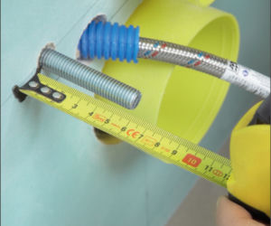

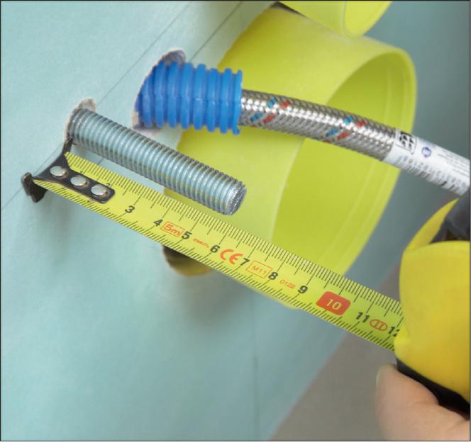

Montujemy toaletę myjącą: krok 5
Do zawieszenia toalety myjącej posłużą długie śruby, tak zwane szpilki, które wkręcamy w dwa pozostałe otwory w stelażu. Część wystająca ze ściany musi mieć długość zgodną z podaną w instrukcji montażu.

Po ostatecznym wykończeniu obudowy stelaża (tutaj została pomalowana na biało), ale jeszcze przed powieszeniem toalety zakładamy podkładkę z tworzywa do uszczelnienia miejsca styku miski ze ścianą (po przycięciu do kształtu miski będzie niewidoczna).

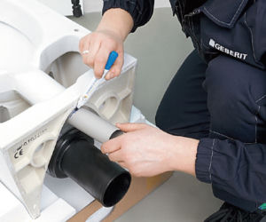

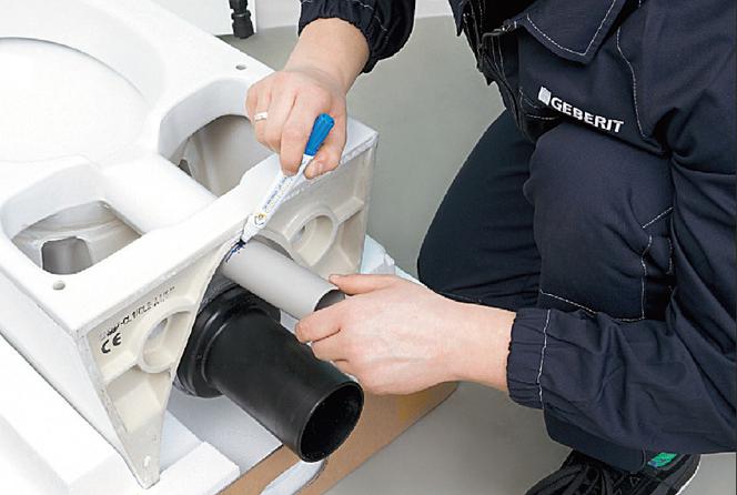

Montujemy toaletę myjącą: krok 7
Przyłącza wodne i kanalizacyjne przycinamy na wymaganą długość, a następnie wsuwamy w odcinki podejść w stelażu, pamiętając o uszczelkach.

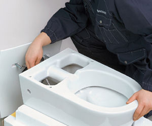

Montujemy toaletę myjącą: krok 8

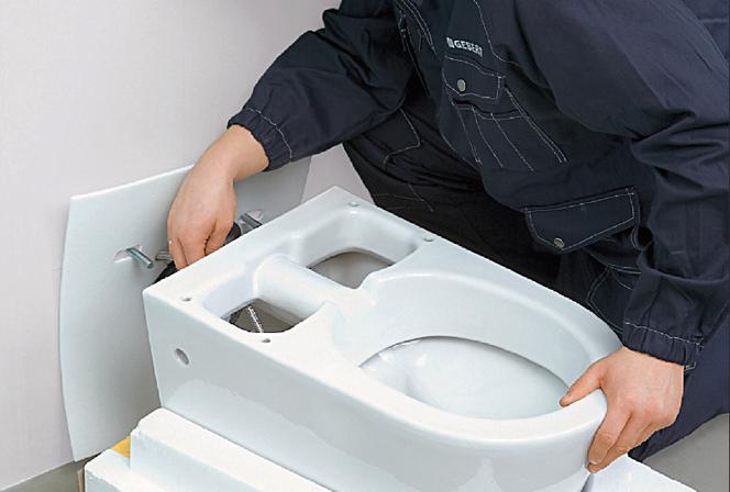

Podczas wieszania miskę można oprzeć na dolnej części jej styropianowego opakowania. Dzięki temu będzie można wygodnie połączyć jej króćce z przyłączami, solidnie dokręcić nakrętki na śrubach mocujących i zabezpieczyć je nakładkami z tworzywa.

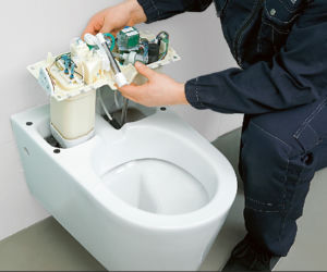

Montujemy toaletę myjącą: krok 9

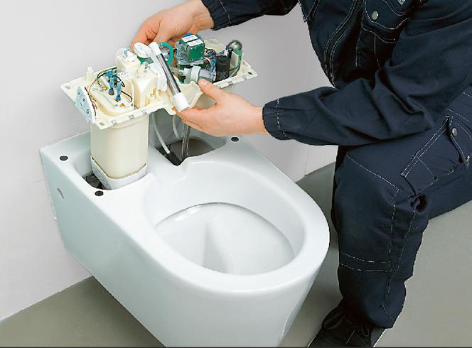

Gdy toaleta wisi, w otworach tylnej części miski umieszczamy mechanizm myjący

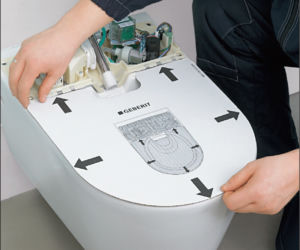

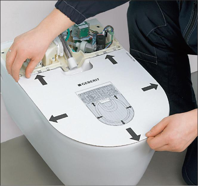

Montujemy toaletę myjącą: krok 10
Za pomocą szablonu ustawiamy jego położenie w taki sposób, aby zamontowane później deska i pokrywa były dokładnie spasowane z miską

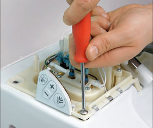

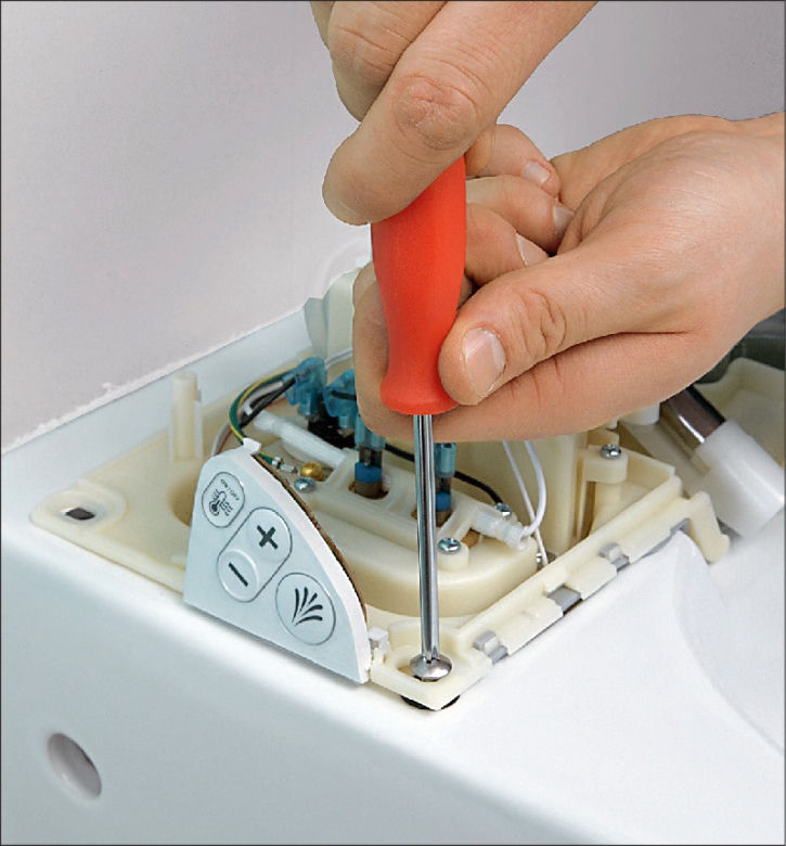

Montujemy toaletę myjącą: krok 11
Mechanizm przytwierdzamy do miski czterema śrubami mocującymi
Montujemy toaletę myjącą: krok 12

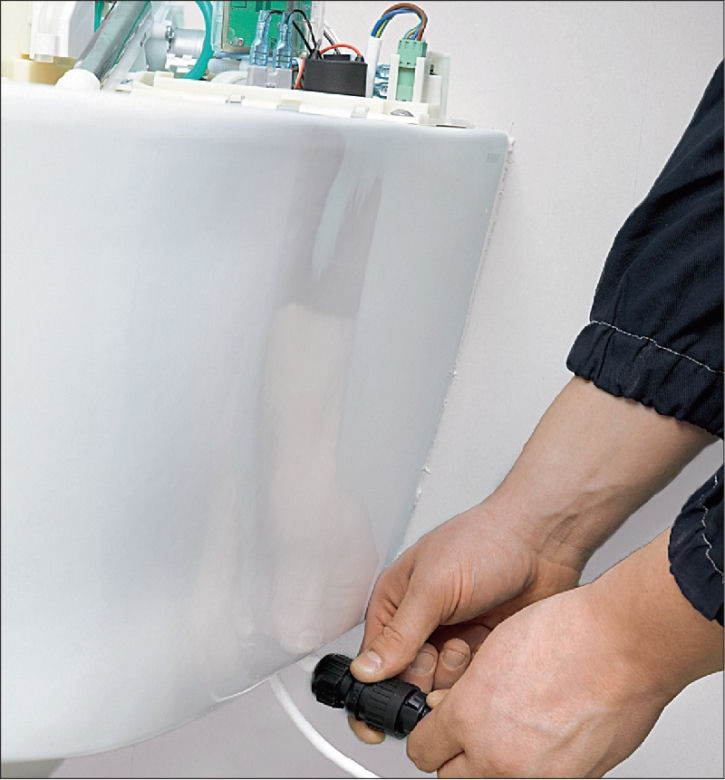

Następnie łączymy go z wyprowadzonymi wcześniej ze stelaża wężykiem doprowadzającym wodę oraz kablem elektrycznym

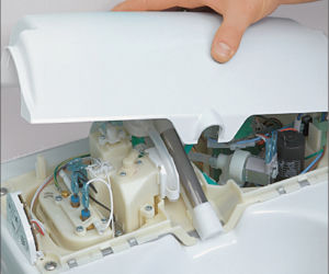

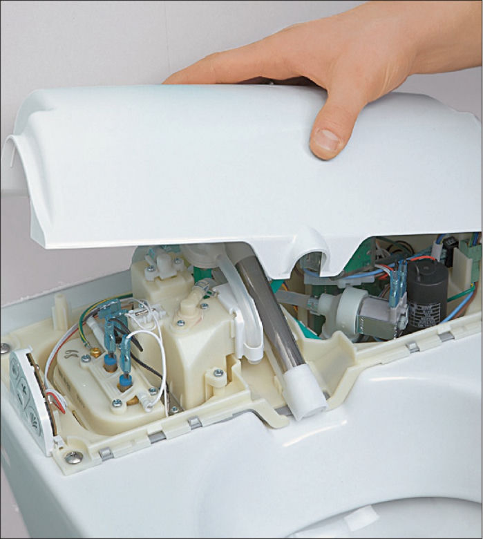

Montujemy toaletę myjącą: krok 13
Całość osłaniamy pokrywą zdjętą na czas podłączania

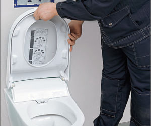

Montujemy toaletę myjącą: krok 14

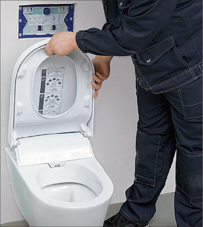

Na zakończenie w przygotowane otwory „wklikujemy” deskę z pokrywą
