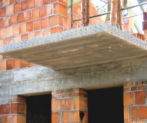

Balkonowa płyta podparta jest zazwyczaj tylko z jednej strony. Przed jej zarwaniem chroni dobrze zaprojektowane górne zbrojenie – odpowiadające za przenoszenie naprężeń rozciągających

Do budowy balkonów używa się prętów ze stali A-I o średnicy 10-12 mm do zbrojenia głównego oraz 6 mm do zbrojenia rozdzielczego. Najczęściej stosuje się beton klasy C16/20

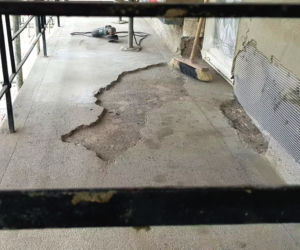

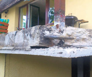

Uszkodzenia płyty balkonowej pojawiają się przeważnie przy jej krawędziach, blisko ściany lub w miejscach osadzenia słupków balustrady
Autor: SIKA/ Materiały prasowe

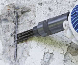

Żeby móc ocenić stan płyty balkonowej, często trzeba się najpierw pozbyć jej warstw nawierzchniowych

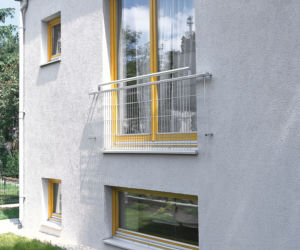

Gdy balkon jest na tyle zniszczony, że jego naprawa okazuje się niemożliwa lub zanadto skomplikowana i kosztowna, można go wyburzyć, a przy drzwiach zainstalować barierkę tworzącą tak zwany portfenetr
Autor: Andrzej Szandomirski, projekt: Andrzej Owczarek

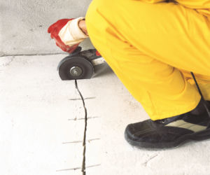

Jeśli rysy lub pęknięcia płyty są duże, poszerza się je, a w poprzek wykonuje szlifierką kątową prostopadłe nacięcia
Autor: HENKEL/ Materiały prasowe
Pękający balkon
Pękający balkon
W nacięciach takich umieszcza się karbowane paski ze stali nierdzewnej, tworzące poprzeczne klamry, które dodatkowo wzmocnią naprawiane miejsce

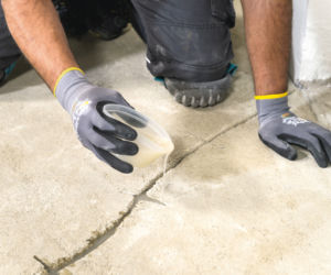

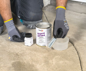

Do wypełnienia rysy lub pęknięcia używa się żywicy epoksydowej

Gdy ubytek odsłonił zbrojenie, trzeba je najpierw starannie oczyścić z rdzy, a później odtłuścić
Autor: WEBER/ Materiały prasowe

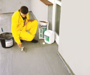

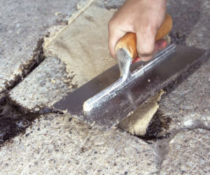

Beton zwilża się lub gruntuje, zbrojenie powleka gruntem sczepnym i zanim ten zaschnie, ubytek wypełnia zaprawą naprawczą
Autor: THERMAL CHEM/ Materiały prasowe

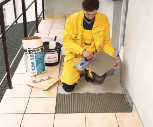

Metod izolacji tarasu jest kilka. Najczęściej stosuje się najprostszą, zakładającą użycie podpłytkowej mikrozaprawy uszczelniającej

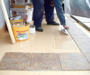

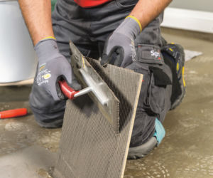

Płytki mocuje się klejem elastycznym i mrozoodpornym, nanosząc go i na podłoże, i na spód każdego z kafelków

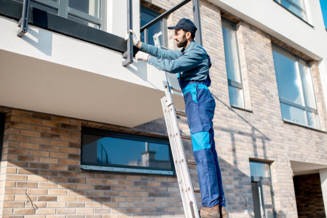

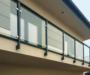

Aby uniknąć kłopotów z przeciekaniem deszczówki pod okładzinę balkonową, słupki balustrady najlepiej mocować jest do boku płyty
