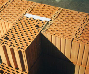

Warstwa wewnętrznej ściany konstrukcyjnej w miejscu przewiązania z zewnętrzną ścianą jednowarstwową musi być oddzielona pasem materiału termoizolacyjnego

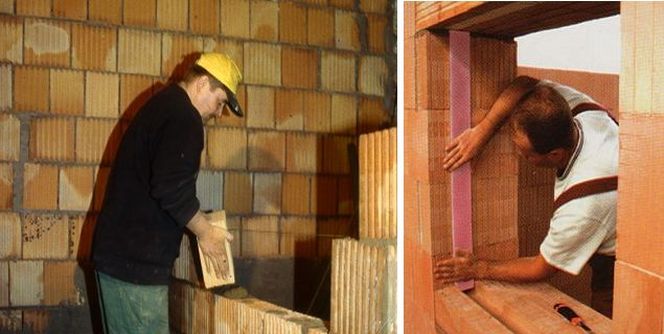

Dzięki pustakom narożnym i uzupełniającym w ścianach jednowarstwowych z ceramiki poryzowanej unika się robienia spoin pionowych

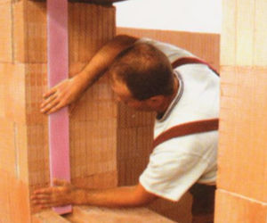

Pustaki poryzowane (do wykonywania otworów okiennych i drzwiowych) mają kieszenie, które po wypełnieniu materiałem ociepleniowym poprawiają izolacyjność termiczną ściany w miejscu jej styku z ościeżnicami
