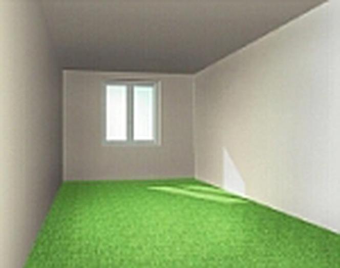

Okno pośrodku krótszej ściany oświetli dobrze środek pokoju. Przy przeciwległej ścianie natężenie światła będzie znacznie mniejsze.

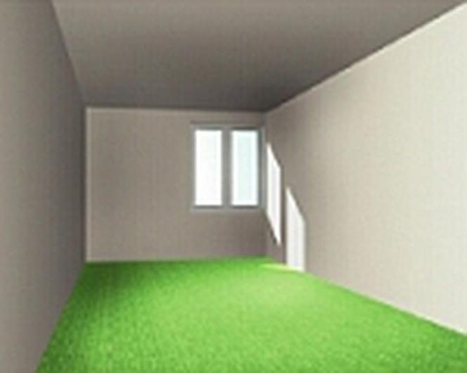

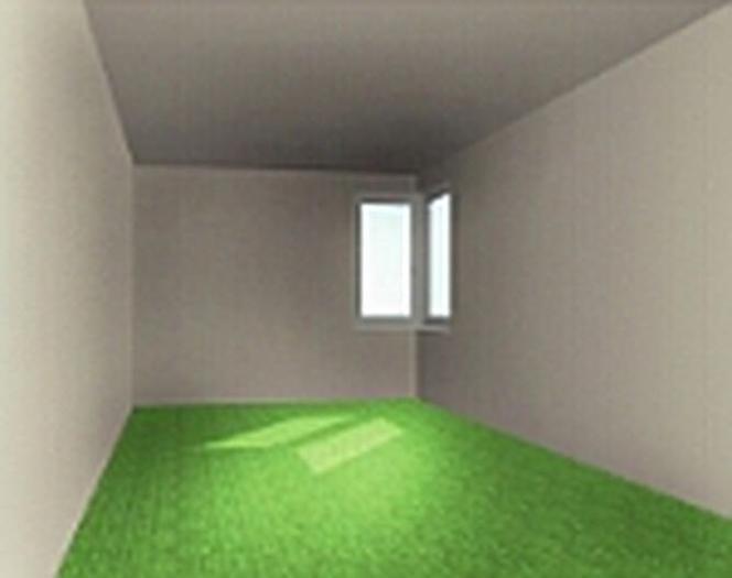

Okno przy krawędzi ściany rozświetli ścianę, podłogę i sufit w jednym kącie pokoju. W przeciwległym narożniku będzie ciemniej.

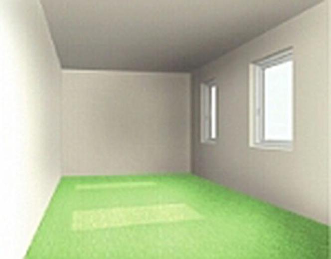

Okno w dłuższej ścianie dobrze oświetli pokój. Światło silnie rozjaśnia przeciwległą ścianę, która odbija je i rozprasza.

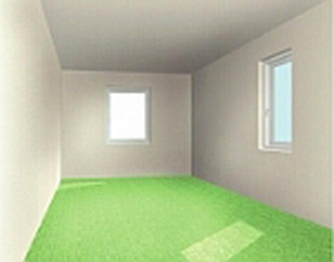

Dwa mniejsze okna w dłuższej ścianie dadzą jeszcze bardziej równomierne światło, docierające również do bocznych ścian.

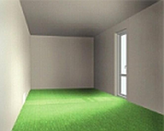

Okno wąskie i wysokie (portfenetr) w krótszej ścianie sprawia, że światło przenika przez cały pokój, rozświetlając zwłaszcza podłogę i sufit. Przy bocznych ścianach będzie ciemniej.
