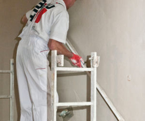

remont
Gładź układa się cienką warstwą za pomocą stalowej pacy
Autor: Mariusz Bykowski

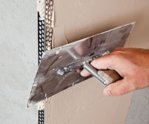

remont
Narożniki wzmacnia się kątownikami, wtapiając je w gips szpachlowy
remont
W narożnikach wewnętrznych stosuje się kielnię kątową

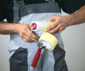

remont
Zanim użyjemy nowego wałka, starannie go umyjmy i wysuszmy. Później owińmy taśmą malarską, przykleją się do niej luźne włoski i nie zostaną później na ścianie
Autor: Andrzej T. Papliński

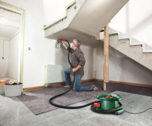

remont
Najszybciej i najwygodniej użyć do malowania pistoletu natryskowego. Dyszę pistoletu trzeba trzymać w odległości 20 cm od ściany. Farbę nanosi się równoległymi, zachodzącymi na siebie poziomymi pasami
Autor: BOSCH/ Materiały prasowe

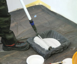

remont
Farbę przed użyciem trzeba wymieszać, nawet gdy dopiero co przywieźliśmy ją ze sklepu. Aby nie zabrudzić kuwety, możemy owinąć ją folią

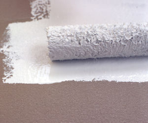

remont
Farbę nanosimy na ścianę pasami, zawsze prowadząc wałek od góry do dołu

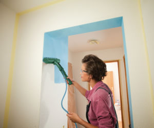

Pomysłowym wynalazkiem jest elektryczny wałek. Po naciśnięciu spustu farba jest zasysana z wiaderka poprzez plastikowy węży
