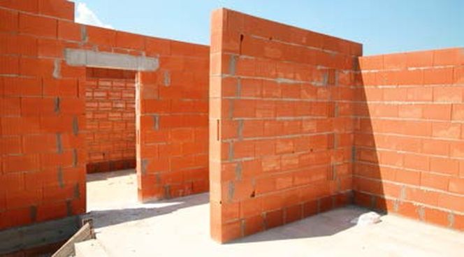

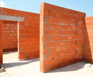

Ściany nośne z pustaków ceramicznych
Wewnętrzne ściany nośne mają grubość od 18,8 do 30 cm, a działowe 8 lub 11,5 cm. Pustaki łączy się zaprawą układaną w spoinach poziomych na grubość 1,2 cm. Do pustaków szlifowanych można używać zaprawy klejowej

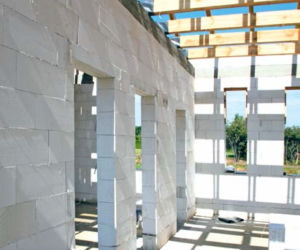

Ściany wewnętrzne z betonu komórkowego
Ściany nośne wznosi się z bloczków klasy 500, 600 lub 700 o grubości 24 cm. Działowe z bloczków klasy 500 lub 600 o grubości od 6 do 18 cm. Muruje się je na cienkie spoiny przy użyciu zaprawy klejowej

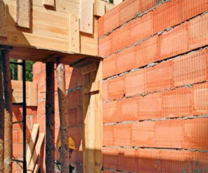

Nadproże
Nadproże
W tym wypadku nadproże połączono z wieńcem nad ścianą konstrukcyjną. Najwygodniejszym rozwiązaniem było wykonanie go z żelbetu na budowie
