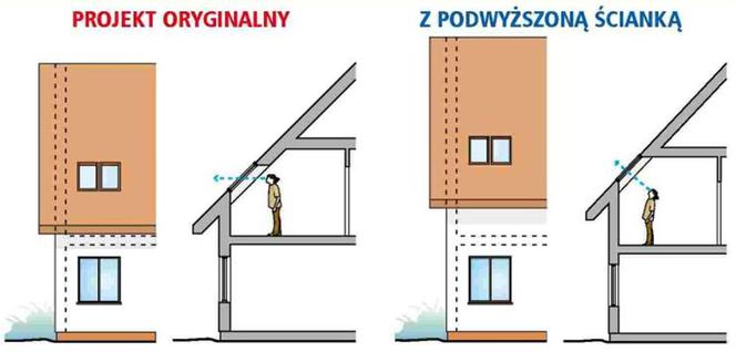

Ścianka kolankowa
Po podniesieniu ścianki kolankowej zmieni się położenie okien połaciowych. Czy będzie można przez nie coś zobaczyć?
więcej...
foto: Agnieszka i Marek Sterniccy

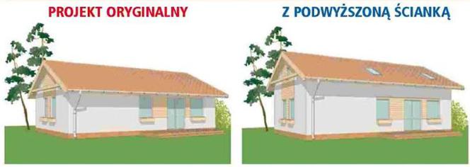

Ścianka kolankowa
Po podniesieniu ścianki kolankowej zmienią się proporcje bryły: dachu i ściany. Im wyższa ścianka, tym dach będzie wydawał się mniejszy.
więcej...

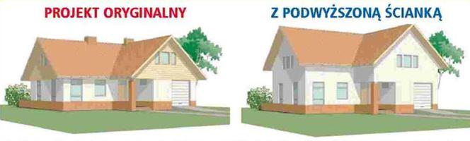

Ścianka kolankowa
Podniesienie ścianki kolankowej może spowodować, że między oknami a okapem dachu pojawi się pas muru. W efekcie okna wydają się zbyt małe i niezgrabnie wpisane w elewację.
więcej...

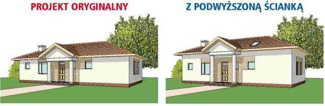

Ścianka kolankowa
Jeżeli daszek nad wejściem zostanie wyprowadzony z głównej połaci dachu, po podniesieniu ścianki kolankowej ganek stanie się karykaturalnie wysoki.
