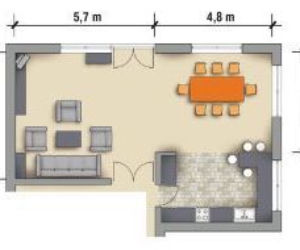

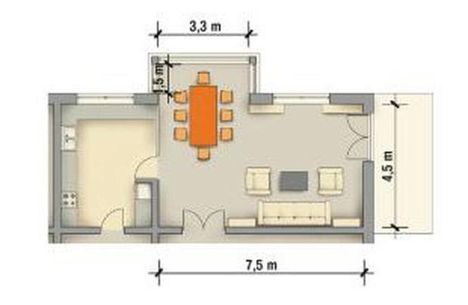

Jadalnia - między kuchnią a salonem
Proste rozwiązanie, które sprawdza się w małym domu: jadalnia jako stołowa część pokoju dziennego. Stół stoi blisko kuchni, więc łatwo przynieść i postawić na nim gotowe potrawy. W pobliżu nie powinno zabraknąć miejsca na kredens. Duże okno zapewnia naturalne oświetlenie

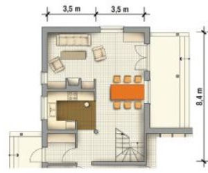

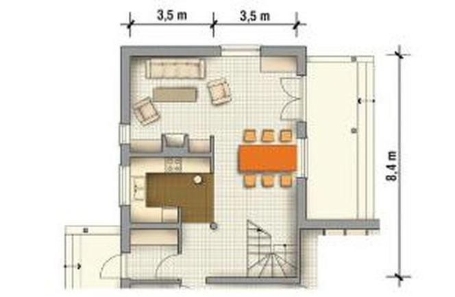

Jadalnia - duży stół do jadalni
Większy dom, liczniejsza rodzina, więc na stół trzeba przeznaczyć więcej miejsca. Okna po dwóch stronach dają bardziej komfortowe, rozproszone światło i sprawiają, że przy stole jest jasno cały dzień. Z części wypoczynkowej pokoju dziennego, kuchnia – choć otwarta – nie jest widoczna

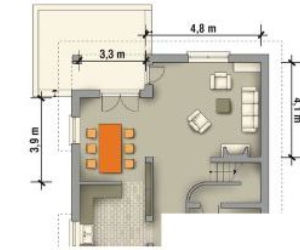

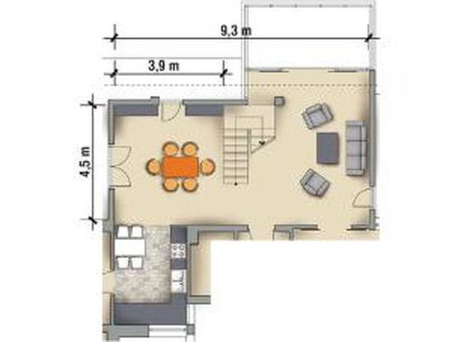

Jadalnia we wnęce
Jadalnia wyraźnie wyodrębniona. Jest częścią salonu, ale zyskuje osobne miejsce zaznaczone w planie i bryle domu. Stół, który tu stanie, może być używany codziennie i od święta. Rozkładanie go nie wywoła konieczności przestawiania mebli w salonie

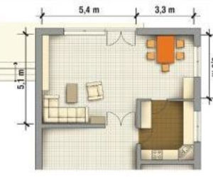

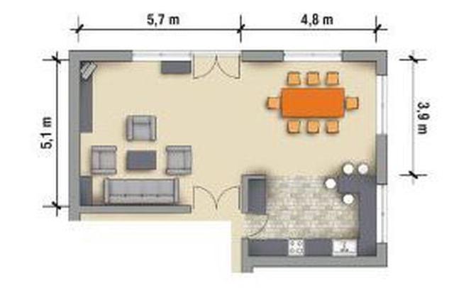

Jadalnia obok kuchni zamkniętej
Jadalnia zaakcentowana w bryle domu. Jasny ryzalit jest efektownym urozmaiceniem wnętrza i nadaje godną oprawę rodzinnym posiłkom. Przeszklony występ bryły daje przyjemne i atrakcyjne światło

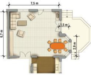

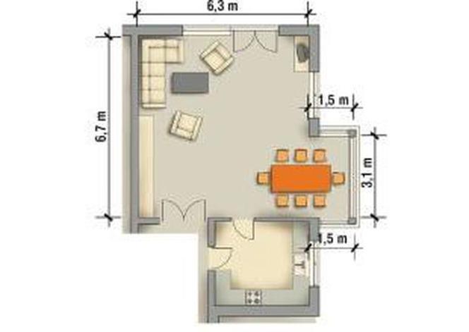

Jadalnia w wykuszu
Forma ryzalitu może być dostosowana do stylu domu i klimatu wnętrza. Trójboczny występ bardziej urozmaica bryłę i jest chętnie stosowaną ozdobą tradycyjnych domów. Do charakteru przestrzeni dobrze jest dobrać kształt stołu

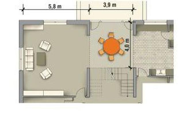

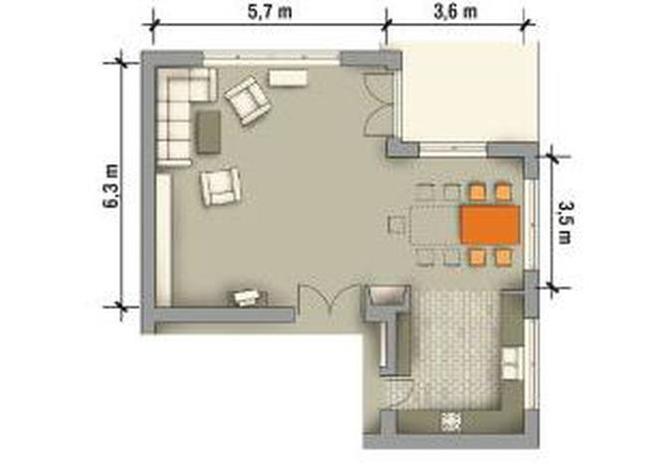

Jadalnia otwarta na taras
Jadalnia z szerokim wyjściem na taras. To wspaniałe rozwiązanie dla miłośników jadania w ogrodzie. Stół nie może jednak zastawiać wyjścia – w jadalni trzeba przewidzieć miejsce na otwarte skrzydła drzwi tarasowych
