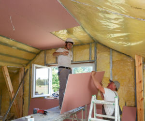

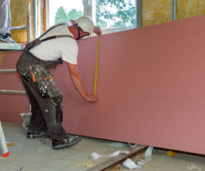

Krok 1. Elementy rusztu, do których będzie mocowana okładzina z płyt gipsowo-kartonowych, są rozmieszczane nie rzadziej niż co 50 cm. Zanim osłoni się je płytami, warto zapisać ich rozstaw. Jeśli na suficie będzie oświetlenie, to w płytach trzeba będzie zrobić otwory na przeprowadzenie instalacji elektrycznej.

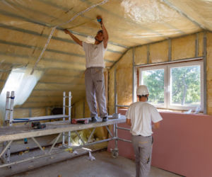

Krok 2. To, co się da, warto zrobić, zanim przystąpi się do montażu płyt gipsowo-kartonowych na suficie na poddaszu. Warto nanieść na ich powierzchni linie pokazujące przebieg profili rusztu. Gdy zajdzie potrzeba, dopasować do tego format płyt. Na podstawie obmiarów trzeba zrobić otwory na przełożenie kabli elektrycznych.

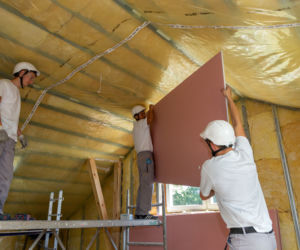

Krok 3. Waga płyty gipsowo-kartonowych zależy nie tylko od jej wymiarów, ale także od jej rodzaju. Zwykłe płyty ważą około 7 kg/m2, a impregnowane nawet ponad 10 kg/m2. Aby umieścić ją na suficie, trzeba korzystać z rusztowania, najwygodniej z jezdnej platformy, którą łatwo przestawić w miejsce, gdzie akurat jest potrzebna.

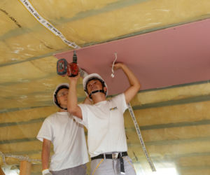

Krok 4. Wkręty mocujące płyty gipsowo-kartonowe do rusztu powinny być rozmieszczone mniej więcej co 15 cm, w odległości 1-1,5 cm od krawędzi płyty. Trzeba je dokręcać tak, aby nie wystawały z płaszczyzny okładziny, ale nie za mocno, żeby główka nie przerwała kartonu.
