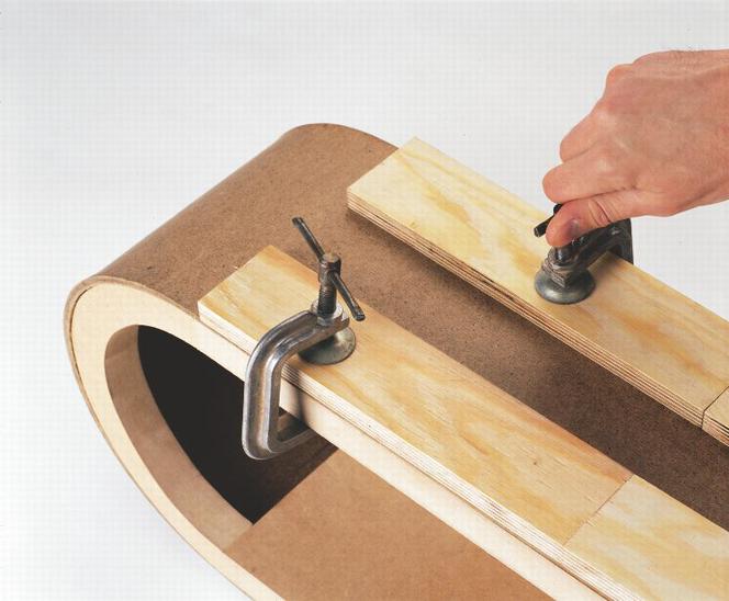

Ścisk stolarski
Ścisk stolarski
Ściski typu C dobiera się do grubości materiałów, jakie mają objąć ich szczęki. Warto je skompletować w kilku rozmiarach

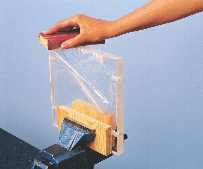

Imadło
Imadło
Jeśli nasze imadło nie ma osłonek na szczęki, można je zastąpić dwoma kawałkami miękkiego drewna

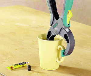

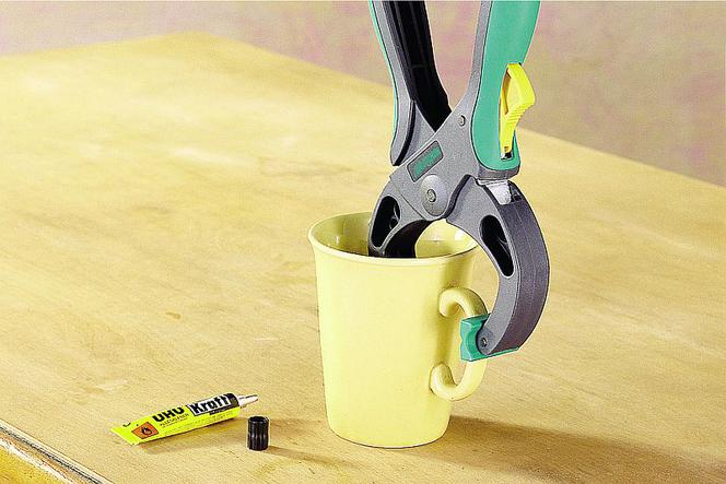

Szczypce dociskowe
Szczypce dociskowe
Niektóre szczypce mają regulowaną siłę docisku, dzięki mechanizmowi zapadkowemu. To ważna cecha na przykład podczas sklejania przedmiotów kruchych lub delikatnych

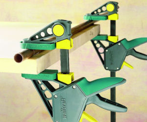

Ścisk stolarski
Ścisk stolarski
Wgłębienie w szczęce ścisku stolarskiego przyda się, gdy mamy zamiar przytrzymać na przykład miedzianą rurę na czas jej cięcia

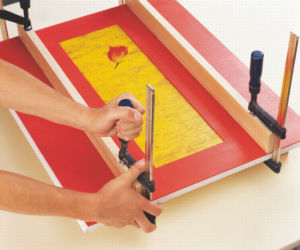

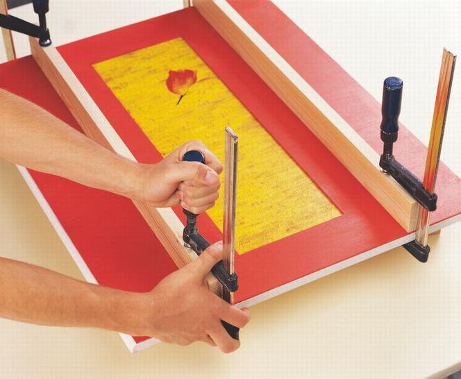

Ścisk stolarski
Ścisk stolarski
Typowe ściski mają stalową prowadnicę, po której porusza się dolna szczęka, oraz mechanizm blokujący w postaci gwintowanego pręta zakończonego okrągłą, stalową stopką, mającą często gumowaną bądź plastikową nakładkę
