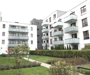

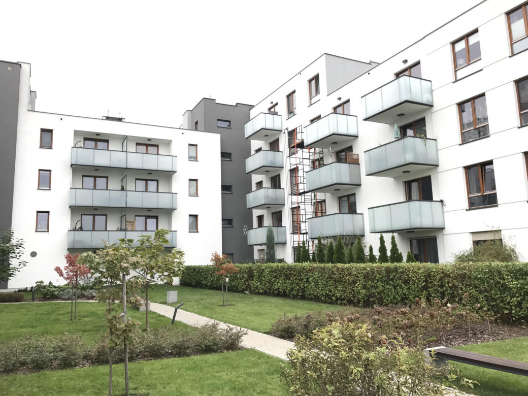

Remont powłok balkonowych w budynku przy ulicy Branickiego w Warszawie w Miasteczku Wilanów.
Problemy z nieszczelnością balkonów zwykle wymagają szerzej zakrojonych działań, które nie ograniczają się jedynie do odnowienia warstwy wierzchniej, ale przede wszystkim koncentrują się na dokładnym zabezpieczeniu newralgicznych detali konstrukcyjnych. Dobrym przykładem jest renowacja balkonów w jednej z warszawskich inwestycji na Wilanowie, gdzie usterki pojawiły się już po kilku latach od oddania budynku do użytku. Przyczyną okazały się m.in. nieszczelności w miejscach połączeń oraz stopniowe zużycie istniejących warstw izolacyjnych.

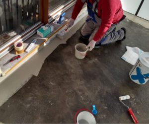

Usunięcie uszkodzonych warstw
Prace rozpoczęły się od usunięcia uszkodzonych i zużytych warstw, a następnie dokładnego przygotowania podłoża pod nowe rozwiązania. Kolejnym etapem było wykonanie nowej, jednolitej hydroizolacji pozbawionej spoin, co pozwoliło na skuteczne zabezpieczenie całej powierzchni przed wnikaniem wody. Balkon wykonano w technologii Triflex BFS.

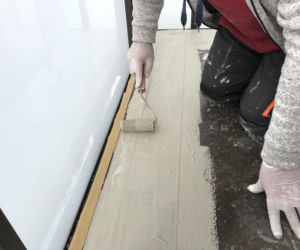

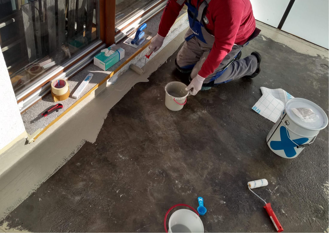

Uszczelnienie detali – cokół / próg - płyta balkonowa

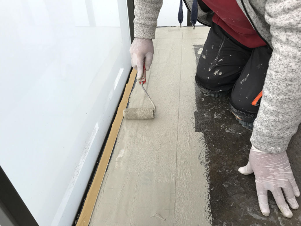

Szczególny nacisk położono na newralgiczne detale, takie jak połączenia ze ścianami, progi drzwiowe oraz miejsca styku z elementami konstrukcyjnymi. Do ich uszczelnienia zastosowano system żywicy PMMA – Triflex ProDetail, wzmocniony włókniną. Dzięki temu możliwe było przywrócenie pełnej ciągłości izolacji przeciwwodnej, także w najbardziej wymagających i trudno dostępnych strefach.
Autor: Triflex/ Materiały prasowe

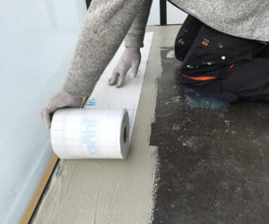

Wykonanie uszczelnienia – obróbka blacharska - płyta balkonowa.

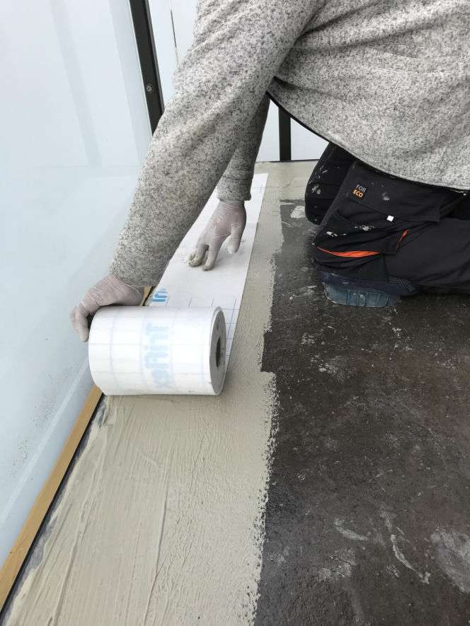

Wykonanie uszczelnienia detali – obróbka blacharska - płyta balkonowa.

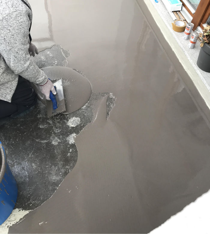

Aplikacja powłoki
Aplikacja powłoki

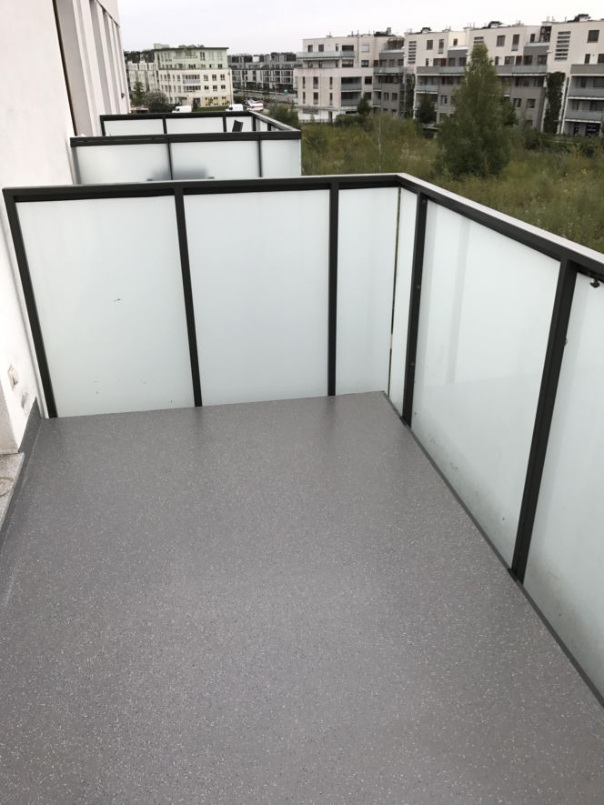

Po zakończeniu prac balkony ponownie uzyskały pełną szczelność oraz wysoką odporność, pozwalającą na ich długotrwałe użytkowanie w zmiennych warunkach pogodowych — od intensywnego nasłonecznienia po silne mrozy. Na zdjęciu aplikacja materiału powłokowego Triflex RS 2K do silnie obciążonych powierzchni.
