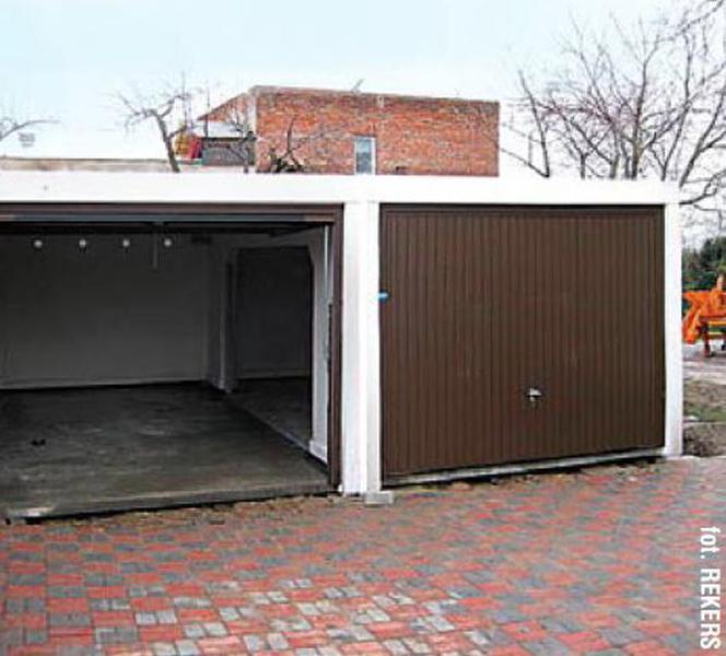

Garaż gotowy z prefabrykatów betonowych (2)
Jeśli fundament został przygotowany prawidłowo, podwójny garaż z dwóch odlewów betonowych można ustawić w pół godziny (fot. REKERS).

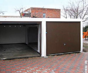

Garaż gotowy z prefabrykatów betonowych (3)
Wszystkie elementy wyposażenia, na przykład brama, drzwi, rury spustowe, są już zamocowane wewnątrz i zabezpieczone na czas podróży. Po montażu bramę i drzwi powinniśmy wyregulować, a rurę spustową wyprowadzić do gruntu lub do kanalizacji (fot. REKERS).

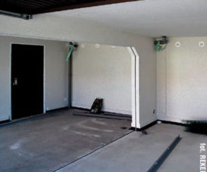

Garaż gotowy z prefabrykatów betonowych (4)
Styk między dwoma odlewami wypełnia się elastyczną listwą uszczelniającą. Uszczelnienie na dachu należy dodatkowo pokryć pasem papy (fot. REKERS).

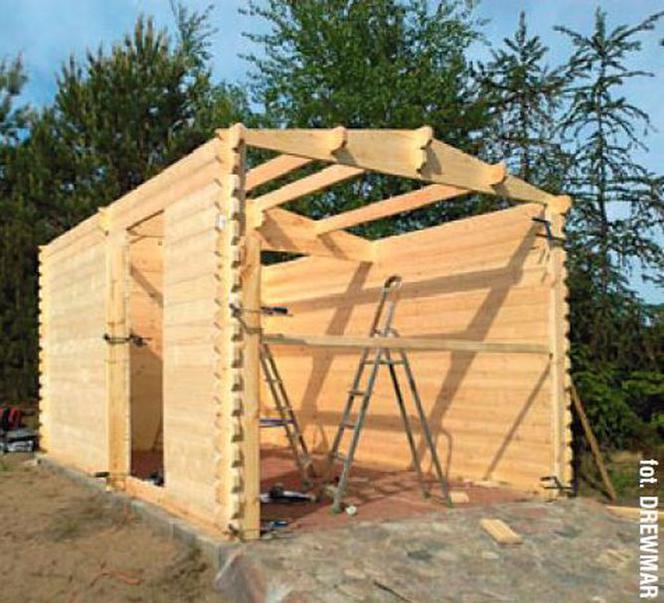

Konstrukcja garażu drewnianego
Konstrukcję niewielkich rozmiarów wznosi się z bali na zacięcia węgłowe z ostatkami. Łączy się je szczelnie na podwójne pióro i wpust (fot. DREWMAR).

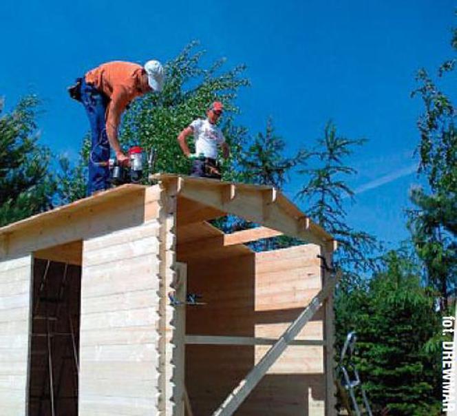

Montaż dachu garażu drewnianego
Dach oparty na konstrukcji ścian obija się deskami i pokrywa gontem bitumicznym (fot. DREWMAR).

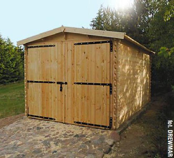

Montaż wrót drewnianych
W drewnianym garażu montuje się tradycyjne wrota z drewna. Taki budynek z ładnym wykończeniem może być ozdobą posesji (fot. DREWMAR).
