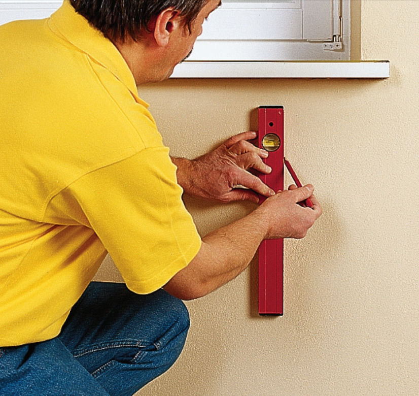

KROK I - Wyznaczanie miejsca na powieszenie grzejnika
Zacznij od wyznaczenia miejsca, w którym powiesisz grzejnik. Odmierz odległość od parapetu i podłogi (powinna ona wynosić co najmniej 10 cm) i zaznacz na ścianie krawędzie grzejnika: dolną i boczną. Jeśli odległość jest mniejsza niż 10 cm, lecz większa niż 7 cm, to zgodnie z zaleceniami producentów musisz kupić grzejnik o większej mocy, mniej więcej 5 do 10%. Gdy jest mniejsza niż 7 cm, lepiej dobierz grzejnik o mniejszej wysokości
Autor: Krzysztof Zasuwik

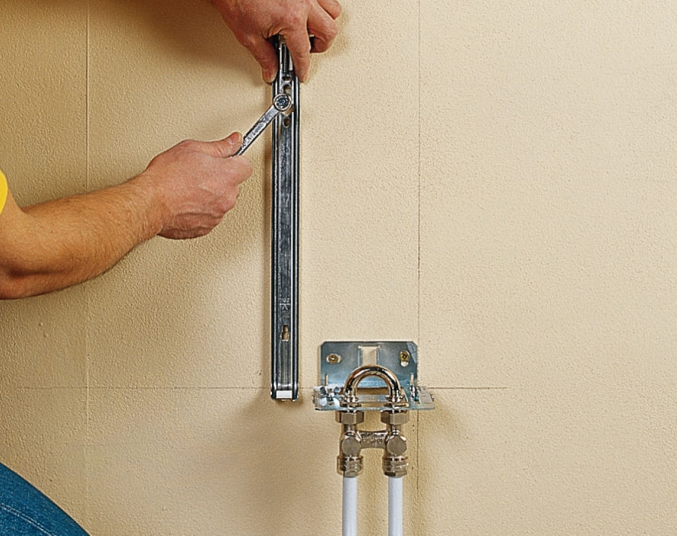

KROK II - Mocowanie szablonu montażowego
Do montażu grzejnika przyda ci się szablon montażowy. Dzięki niemu będziesz mógł precyzyjnie wyprowadzić rury z podłogi do grzejnika. Ponadto, jeszcze zanim instalator podłączy kaloryfer, będzie można wykonać próbę ciśnieniową instalacji c.o. Grzejnik możesz oczywiście zamontować bez użycia szablonu
KROK IV - Przykręcanie wsporników szynowych grzejnika
Grzejniki zasilany od dołu instaluje się na dwóch wspornikach szynowych, które zostały dostarczone wraz z grzejnikiem. Kołki mocujące musisz dobrać samodzielnie, w zależności od rodzaju ściany, na jakiej chcesz powiesić grzejnik
