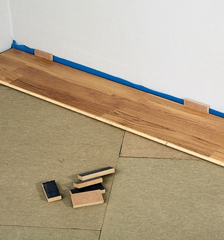

KROK II - Pierwszy rząd paneli
Wzdłuż ścian pozostaw szczelinę dylatacyjną szerokości około 1 cm. Aby mieć pewność, że w każdym miejscu będzie miała tę samą szerokość, użyj drewnianych klocków dystansowych. Po ułożeniu całej podłogi z paneli, klocki powinieneś usunąć

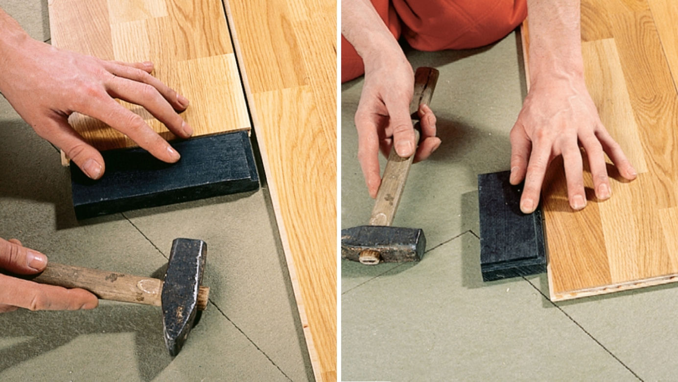

KROK IV - Dociskanie paneli
Za pomocą klocka i młotka dobij panele najpierw wzdłuż pasów, a następnie w poprzek. Jeśli odrobina kleju wydostanie się na wierzch posadzki, natychmiast ją zetrzyj, ponieważ klej może uszkodzić lakier, którym są pokryte panele podłogowe
