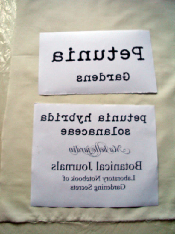

KROK I – Przygotowanie wydruku z drukarki
Jeśli chcesz przenieść na tkaninę grafikę z napisami, pamiętaj by wydrukować napisy w odbiciu lustrzanym
Autor: Qra Domowa

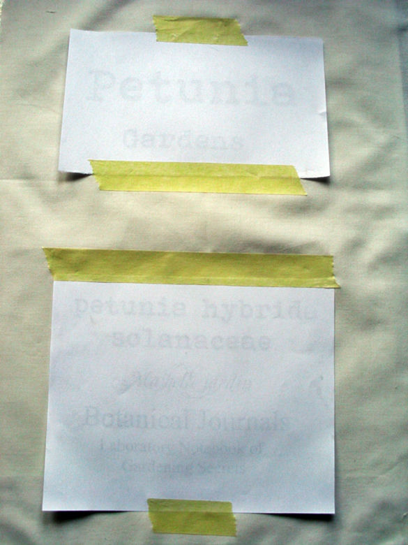

KROK II – Planowanie miejsca na nadruk
Zaplanuj, w których miejscach chcesz umieścić nadruk na tkaninie. Wydruk z drukarki laserowej przyklej do materiału taśmą malarską, zwracając uwagę na to by kartka przylegała nadrukiem do materiału
Autor: Qra Domowa

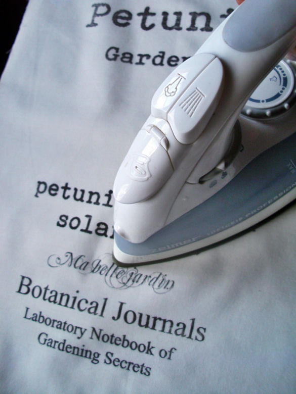

KROK V – Utrwalanie nadruku na tkaninie
Po oderwaniu kartek z nadrukiem, tkaninę wyprasuj gorącym żelazkiem. Dzięki temu utrwalisz wykonany właśnie nadruk. Pamiętaj, że tkaninę z nadrukiem przeniesionym na tkaninę metodą transferu nitro możesz prać w pralce w temperaturze 30-40oC
Autor: Qra Domowa
