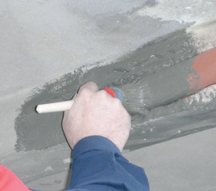

KROK IV - Nakładanie warstwy sczepnej
Po przygotowaniu podłoża nakłada się warstwę sczepną, która gwarantuje, że zaprawa naprawcza zostanie trwale połączona z podłożem. Warstwę sczepną trzeba nanieść na nieco większą powierzchnię niż ta, która ma być naprawiana

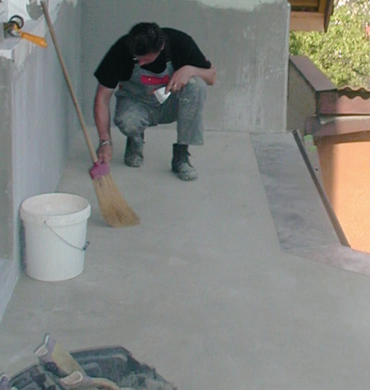

KROK VII -Gruntowanie płyty balkonowej
Używa się do tego specjalnych preparatów zmniejszających nasiąkliwość tych części podłoża, które zostały poddane renowacji i wzmacniają jednocześnie powierzchnię, która nie była odnawiana. W ten sposób przygotowują ją do ułożenia izolacji przeciwwilgociowej. Preparat gruntujący może być naniesiony wałkiem albo pędzlem
