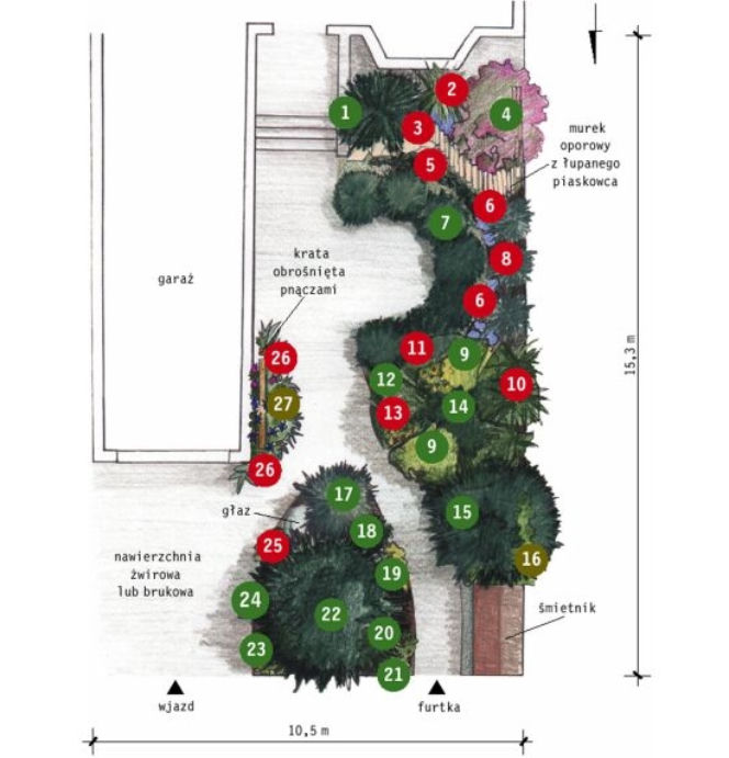

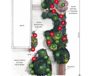

Plan ogrodu frontowegoKrzewy i drzewa: 1 - sosna kosodrzewina 4 - perukowiec podolski 'Royal Purple' 7 - żywotnik zachodni 'Danica' 9 - tawuła japońska 'Anthony Waterer' 12 - tawuła japońska 'Golden Princess' 14 - brzoza brodawkowata 'Youngii' 15 - cyprysik nutkajski 'Pendula', jałowiec płożący 'Blue Chip' 17 - jałowiec łuskowy 'Meyeri' 18 - trzmielina Fortune’a 'Emerald Gold' 19 - trzmielina Fortune’a 'Emerald Gaiety' 20 - irga pozioma 21 - pięciornik krzewiasty 'Goldfinger' 22 - świerk Brewera, jodła koreańska 23 - pięciornik krzewiasty 'Abbotswood' 24 - jałowiec pospolity 'Green Carpet' Byliny i krzewinki: 2 - miskant chiński 'Zebrinus' 3 - dzwonek karpacki, gęsiówka kaukaska, żagwin ogrodowy 5 - barwinek pospolity 6 - lawenda wąskolistna 8 - trawa pampasowa 10 - miskant chiński 11 - jeżówka purpurowa 13 - gailardia oścista 25 - złocień 26 - liliowce Pnącza: 16 - winobluszcz pięciolistkowy 27 - powojniki wielkokwiatowe – różne odmiany
