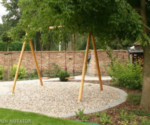

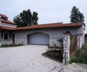

Z nawierzchni żwirowych można robić ścieżki i place, a nawet podjazdy, po których jeżdżą samochody
Autor: Andrzej Szandomirski

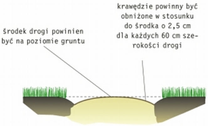

Budowa nawierzchni żwirowej1.Przygotować wykop - wykop należy zrobić tak, by jego profil poprzeczny był wypukły. Zapewni to odprowadzanie wody deszczowej i zapobiegnie tworzeniu się kolein. Następnie należy starannie ubić dno

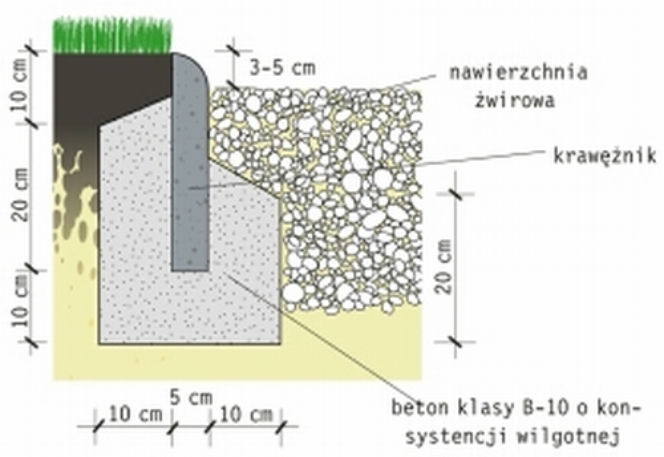

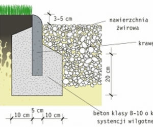

Budowa nawierzchni żwirowej2. Umocnić brzegi - jeżeli po nawierzchni mają jeździć samochody, jej brzegi należy ograniczyć krawężnikami.Uwaga! Do umacniania brzegów ścieżek i nawierzchni, które nie będą tak silnie obciążane, wystarczy taśma plastikowa, kamienie, cegła klinkierowa lub podkłady kolejowe
Autor: Agnieszka Sternicka|Marek Sternicki

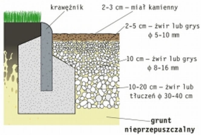

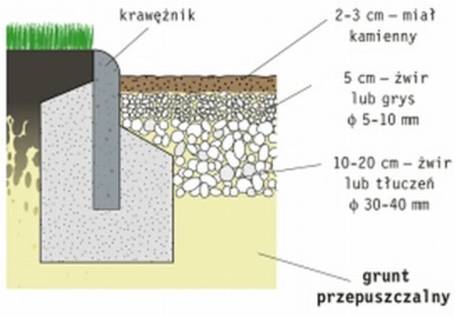

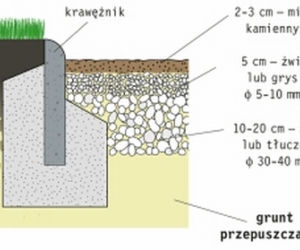

Budowa nawierzchni żwirowej3. Rozłożyć kruszywo - każdą kolejną warstwę kruszywa należy spryskiwać wodą i bardzo dokładnie ubijać zagęszczarką wibracyjną (można ją pożyczyć w wypożyczalni sprzętu budowlanego) od krawędzi drogi ku jej osi. Jako ostatnią warstwę warto rozłożyć miał kamienny. Uwaga! Od prawidłowego zagęszczenia wszystkich warstw w nawierzchni żwirowej zależy jej trwałość - na rys. nawierzchnia, po której będą jeździły samochody (na gruncie przepuszczalnym)

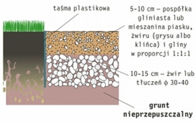

Na rys. nawierzchnia, po której będą jeździły samochody (na gruncie nieprzepuszczalnym)

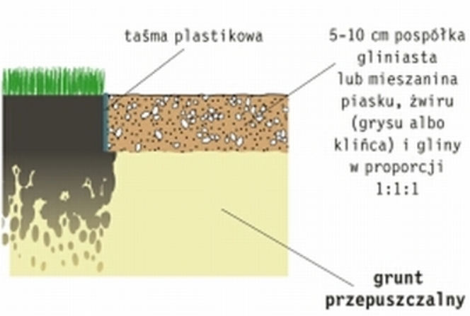

Na rys. nawierzchnia, po której będzie się tylko chodziło (na gruncie przepuszczalnym)

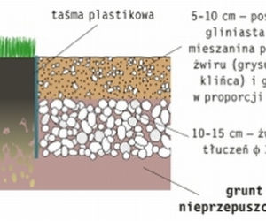

Na rys. nawierzchnia, po której będzie się tylko chodziło (na gruncie nieprzepuszczalnym)
