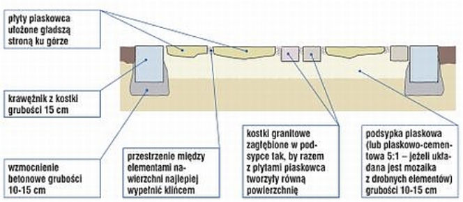

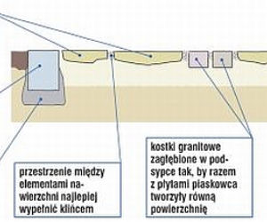

Grubość elementów nawierzchni i warstw podbudowy musi być dostosowana do obciążenia nawierzchni. Jeżeli będą po niej jeździły samochody osobowe, elementy tworzące nawierzchnię powinny mieć grubość co najmniej 6 cm, a ścieżki i place ogrodowe, po których nie będą jeździły samochody, mogą być wykonane z elementów kamiennych grubości tylko 2,5 cm
