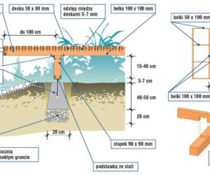

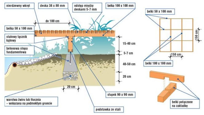

Przekrój i drewniana rama, do której mocuje się deski.
